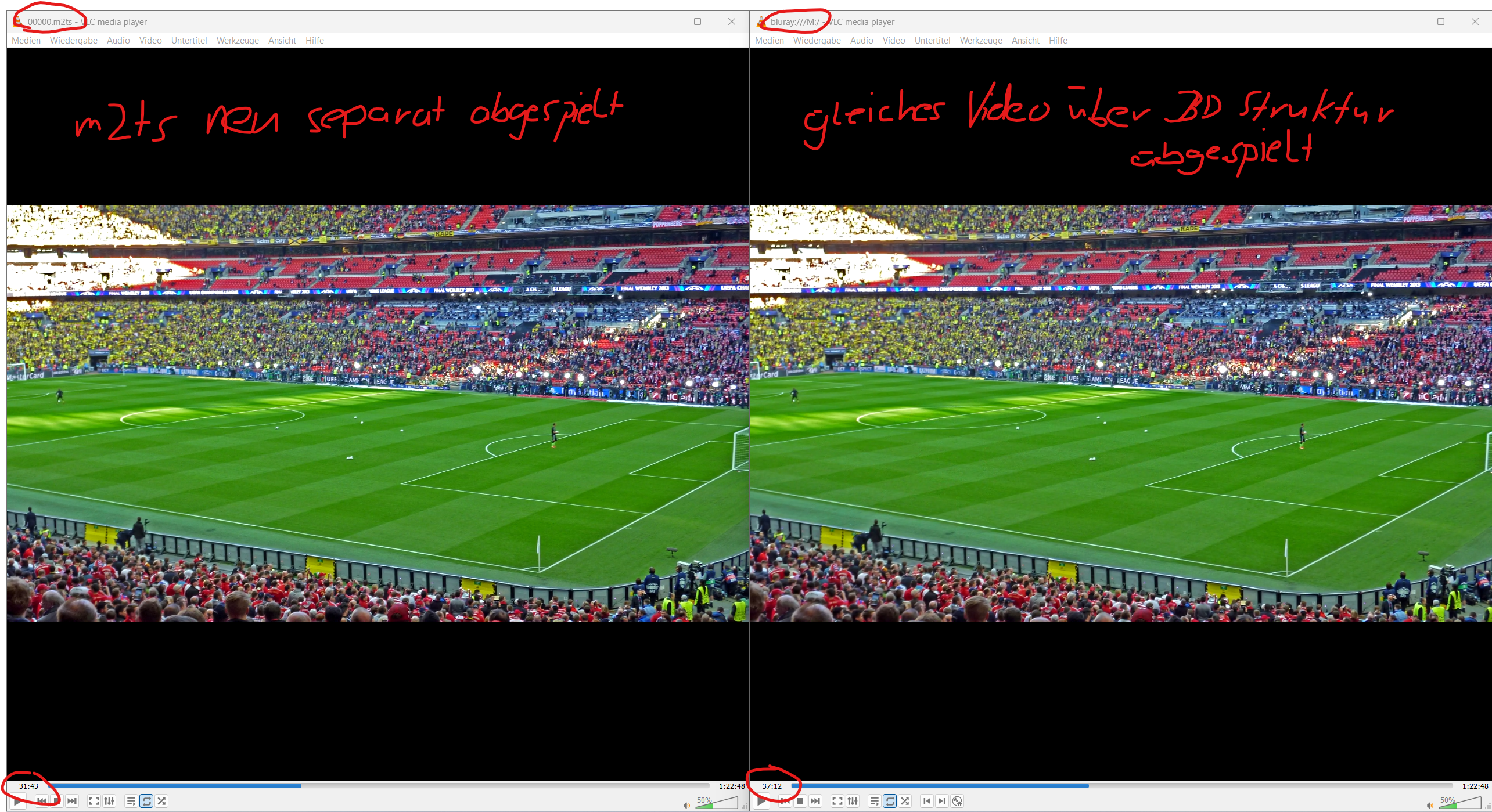

Hi,
ich habe hier eine alte selbsterstellte BluRay, die sich nicht mehr richtig auslesen ließ. Die Menüstruktur ist intakt, aber die Videospuren (720p) teilweise defekt. Von diesen Videos existieren Backups als mkv (1080p), die von der Abspiellänge her identisch sind.
Jetzt das Problem:
wenn ich die Backup-mkvs mit tsmuxer zu m2ts wandle und ganz billig in die BluRay reinkopiere (also das alte defekte m2ts mit 720p durch das neue m2ts mit 1080p ersetze), dann spielt VLC die Videos zwar über das BD-Menü problemlos ab, aaaaber es gibt Probleme mit der Abspielzeit. Die Videos werden rein optisch mit der korrekten Geschwindigkeit abgespielt, aber die angezeigte Spielzeit läuft zu schnell ab. Das Ergebnis ist, dass beim Abspielen des Videos über die BluRay das Ende der Videos nicht mehr gezeigt wird und es Minuten vor dem Ende schon wieder zum Menü springt.
Anbei ein Screenshot zur Verdeutlichung (selbst fotografiert, kein Copyright etc)
Ich hab versucht, mir die Sache so einfach wie möglich zu machen ;) und natrülich auch Vermutungen ins Blau rein, aber evtl kann mir jemand einen Tipp geben, wie man das ohne große Hexerei fixen könnte :)
Thx!
PS: dass die mit den Backup-Videos neu erstellte BD größer ausfällt, wäre egal. Ganz wichtig ist für mich, dass das Menü erhalten bleibt.
