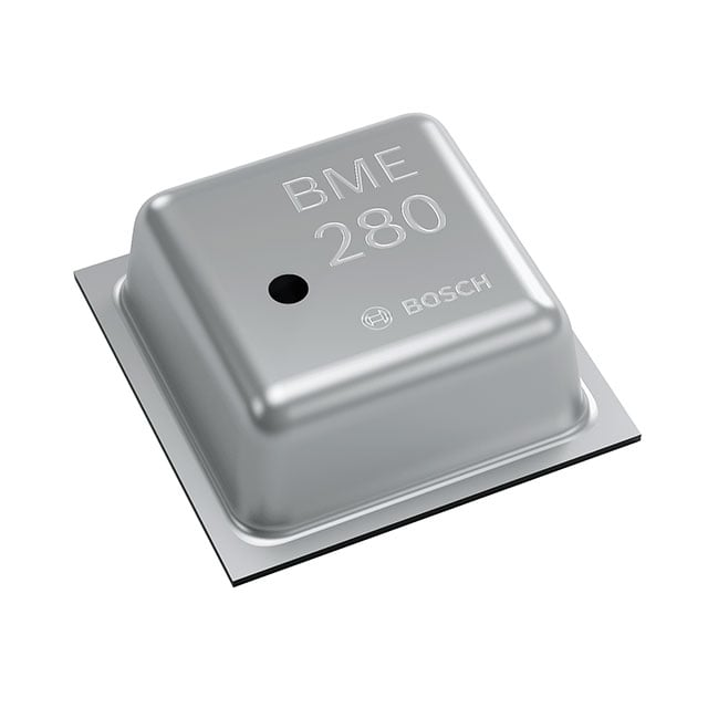

Hallo
ich habe hier noch ältere, jedoch nicht mehr original verpackte und verschweiste BMExxx Sensoren, teils auch Markenqualität von Adafruit.
Da ich früher nicht sonderlich pfleglich damit umging (mal mit den Fingern den Sensor berührt oder die Platine mit dem sensor der zum Test auf einem Steckbrett war nicht mehr verschweisst und somit Staub abbekam) frage ich mich nun wie ich diese Teile am besten reinigen kann/darf.
Diese Bosch BMExxx Sensoren sollen ja recht empfindlich sein, gegen Berührungen, Staub und sogar Herstellungsprozesse z.B. zu hohe Temps beim Auflöten auf die Platine (weshalb so meine Info viele China Teile total ungenau sind)
Gibts da eine Pflegetip? z.B. ausplasen mit Luft (ich hätte so ein Elektronik-Pressluftdose hier )
Alkohol um die Platine zu reinigen?
Die eigentlichen Sensoren der BME Reihe sind eigentlich bis auf einen kleinen Einlass gekapselt, da ist (meiner Meinung nach) nichts mit sinnvoller Reinigung.
Die (Träger-)Platine kann man natürlich vorsichtig von Flussmittel und Co befreien, aber ich würde ansonsten nicht zu viel am Sensor rumfuhrwerken.
stimmt ganz genau. Die haben nur eine kleine öffnung...
ich dachte mir das ähnlich, dass ich nur die reine Platine mit den Lötpunkten vorsichtig mit Alkohol reinige und zuvor etwas mit leichter Druckluft sauber blase.
Ich hatte später zufällig eine Seite entdeckt auf der man sogar davor warnte diesen Boschsensor mit den fingern zu berühren... vielleicht vermutete man dass man mit fettigen Fingernb oben die kleine Öffnung verschmutzt.
