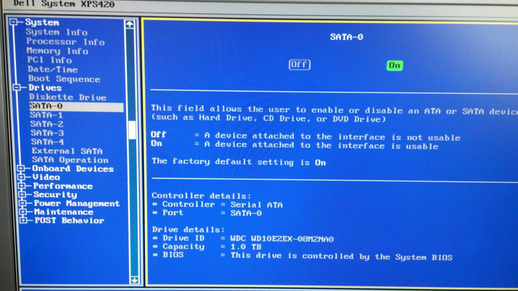

Moin zusammen!
Ich habe in meinem betagten Dell XPS 420 (Q6600) die beiden alten im Raid0-Verbund laufenden 250GB-Platten herausgenommen, im BIOS Raid deaktiviert und eine neue 1TB große WD-Platte eingebaut. Anschließend Windows 8 installiert, aber bei jedem Start kommt nun vom BIOS die Meldung:
"Drive 0 not found: Serial-ATA, SATA0
Alert! Failed to detect one or more drives during POST.
Strike the F1 key to continue, F2 to run setup utility
Press F5 to run onboard diagnostics"
Das Seltsame: im BIOS wird die Platte korrekt mit Modellbezeichnung angezeigt und, noch verwirrender: so ernst kann die Meldung gar nicht gemeint sein, weil man mit F1 einfach weitermachen kann. Der Rechner bootet dann ganz normal und läuft auch völlig korrekt. BIOS-Update (von Dell gezogen) habe ich auch schon gemacht.
Hat jemand noch eine Idee, wo der Fehler liegen könnte?
Vielen Dank im Voraus!
