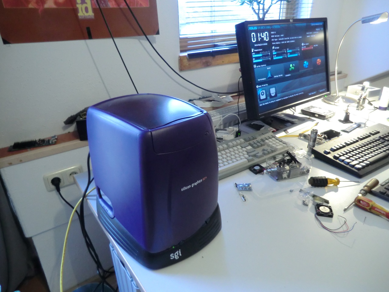

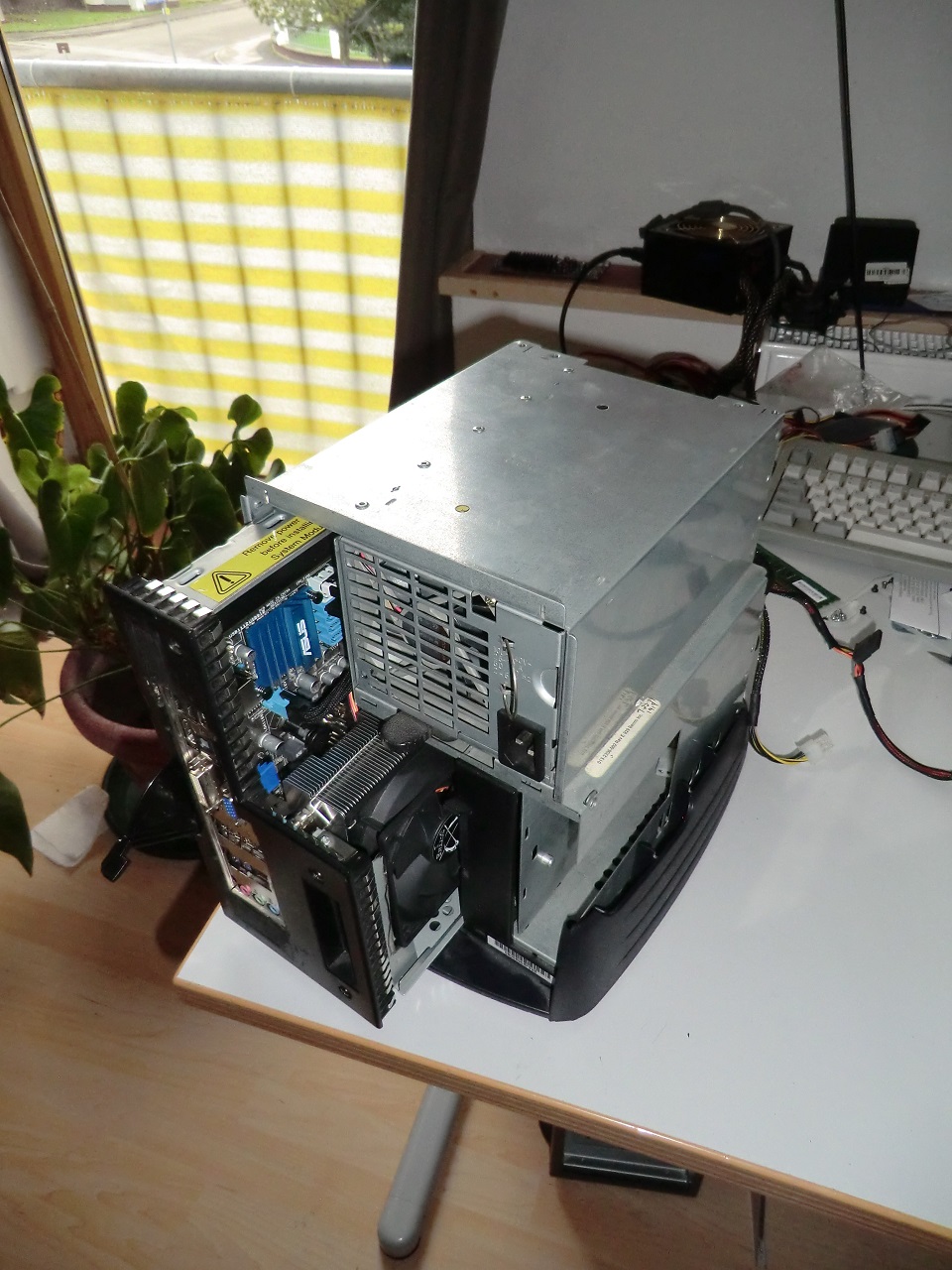

Ja das ist die letzte Loesung, ich haett aber gern den QC auf dem non-pro Board laufen (Da ich dafuer die Slotblende fuer ein Custom Case zerschnitten habe und das andere nicht passt)

Ach scheiss drauf, hab den 2120er in das non-pro gebaut, will die Kiste endlich wieder am laufen haben :>
