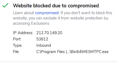

ich habe heute durch MBAM festgestellt, dass zwei angeblich bösartige IPs kontinuierlich versuchen auf Mailenable und Svchost zuzugreifen. Ich bekomme eine Nachricht, dass MBAM diese IPs beim Zugriff auf MESMTP und svchost blockiert hat.
Weder ein IP Block in Mailenable noch ein Block der beiden IPs in der Firewall schaffen Abhilfe. MBAM blockiert weiterhin im Minutentakt diese Zugriffe.

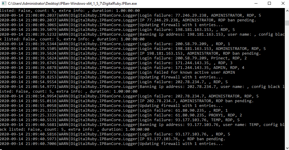

Was ich gefunden habe ist IPBan von GitHub https://github.com/DigitalRuby/IPBan

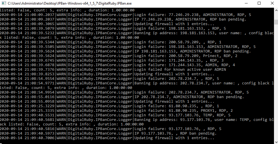

Und oh weh, geht es gerade in der Kommandozeile ab (Screen hängt an).
All der Kram will sich mit großer Wahrscheinlichkeit Zugang zu MailEnable verschaffen und ich habe ehrlich gesagt keine Ahnung, ob nicht irgendwann eine Lücke gefunden wird.
Plesk lässt keine IP Bans über den gesamten Port Bereich zu.
Ob IPBan diese Bans tatsächlich effektiv umsetzen kann (automatisches Anlegen von Blocks in der Windows Firewall), weiß ich ehrlich gesagt auch nicht.

@Bob.Dig Die Adresse, die von MBAM geblockt wird, habe ich bereits ohne Wirkung in der Firewall bei Inbound blockiert, jedoch hat MBAM nicht aufgehört, sie zu blockieren. Daher gehe ich davon aus, dass der Eintrag keine Wirkung hat.
@DeusoftheWired IPBan läuft seit rund 15 Minuten und hat gefühlt bereits 20-30 Adressen gebannt.
Aber:
1) Die Adresse, welche MBAM blockiert, war bisher noch nicht dabei
2) Die Adresse, welche MBAM blockiert, habe ich auf die gleiche weise, wie IPBan es tut, bereits manuell in der Firewall blockiert und MBAM blockiert sie dennoch alle 20-30 Sekunden.
Kannst Du sehen, welche svchost betroffen ist? Das könnte die Firewall selbst sein. Ergo würde dein AV viel Wind um nix machen.
@Bob.Dig Leider kann ich das nicht sehen. Ich habe nur das, was MBAM mir in den Reports zur Verfügung stellt:

Und
-Blocked Website Details-
Malicious Website: 1
, C:\Program Files (x86)\Mail Enable\Bin64\MESMTPC.exe, Blocked, -1, -1, 0.0.0, ,
-Website Data-
Category: Compromised
Domain:
IP Address: 212.70.149.20
Port: 31318
Type: Inbound
File: C:\Program Files (x86)\Mail Enable\Bin64\MESMTPC.exe
