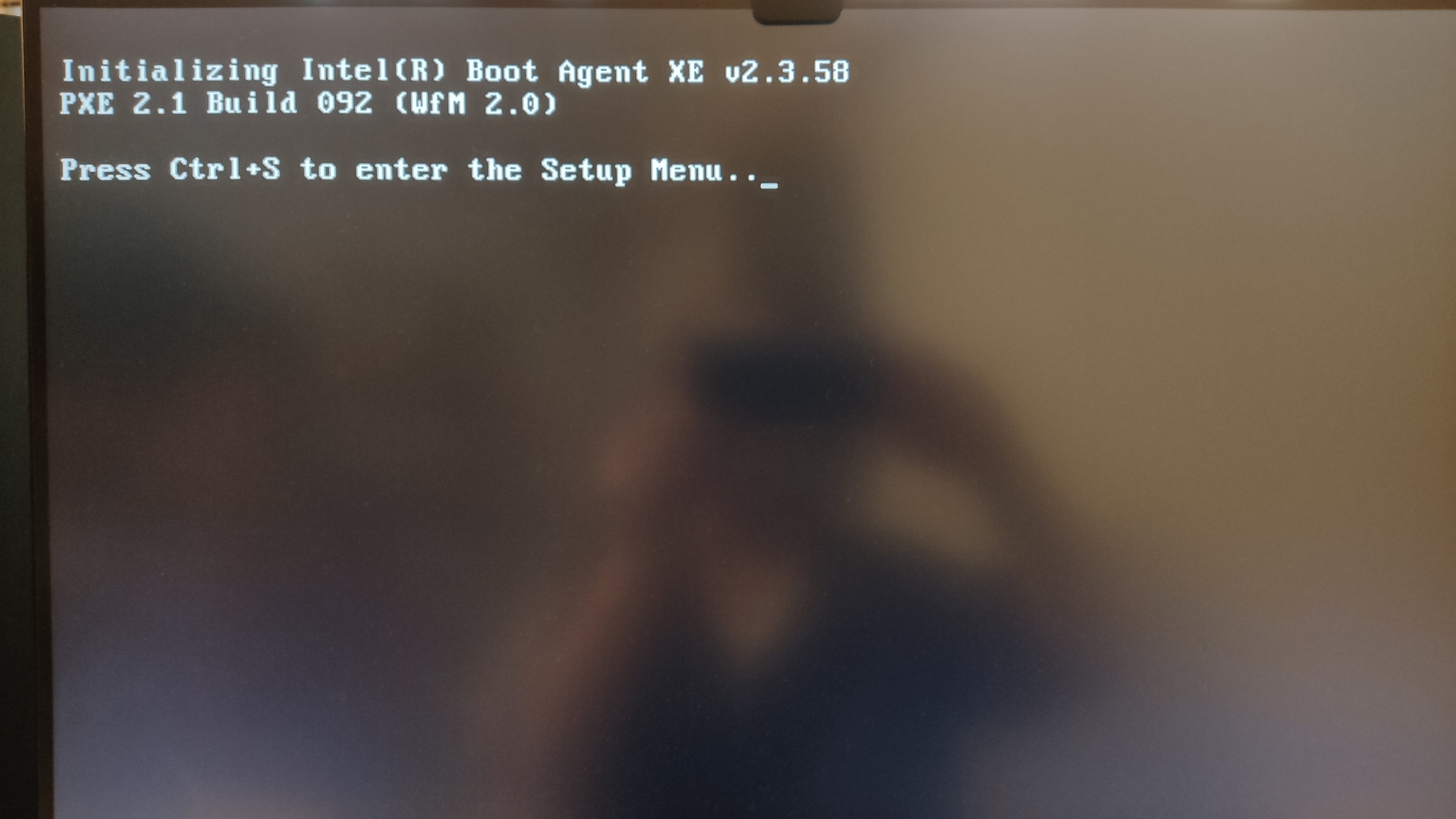

Hallo
Ich habe mir jetzt endlich eine 10 Gbit Netzwerkkarte "Intel X550-T2 PCI Express 3.0 x4" gegönnt und mit ach und Krach auf meinem etwas in die Jahre gekommene Motherboard "ASUS ROG-STRIX-Z370-F-GAMING" in den untersten PCI Express 3.0 x8 eingebaut. Läuft einwandfrei wenn sie noch kalt ist mit best möglichem Down- und Upload Daten. Die Kühlung ist ein anderes Problem.
Treiber-Version von Intel: Wired_29.4_x64 (Nur Windows 10 Treiber)
Auf den optionalen Zusatz: Wired_PROSet_29.4_x64 habe ich bis jetzt noch verzichtet.
Beim Booten erscheint jetzt neuerdings eine komische Meldung mit der ich nichts anfangen kann. Auch mit dem nachfolgendem Einstellungsmöglichkeiten habe ich keine Ahnung.
Mein PC ist ein normaler Desktop-Computer mit Windows 10 Home installiert und kein Server. Software und Bios sind auf dem neuestem letztmöglichen Stand.
Muss ich eventuell im Bios etwas anpassen, um diese Meldung nicht mehr zu erhalten?
Gruss Quick-Nik

Die Meldung bedeutet, dass du über die Karte auch booten kannst, was du wohl nicht tust, machen musste nix. Theortisch kannste PXE abschalten, dann sollte die Meldung nicht mehr kommen.
Reaktionen: dms
Das ist das Option ROM der NIC um aus dem Netz zu booten.
Kannst du eventuell direkt im Setup der NIC ausschalten, ansonsten im BIOS wenn es erlaubt für den Slot, in dem die NIC drin ist, keine Option ROMs zu laden. Die NIC aus der Bootreihenfolge zu entfernen könnte auch reichen, dann wird das Option ROM zwar theoretisch noch geladen, allerdings versucht das System dann nicht über Netz zu booten.

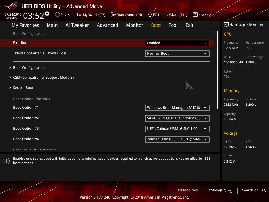

Ins BIOS gehen "Network Boot" ausschalten und Boot Priority einrichten:

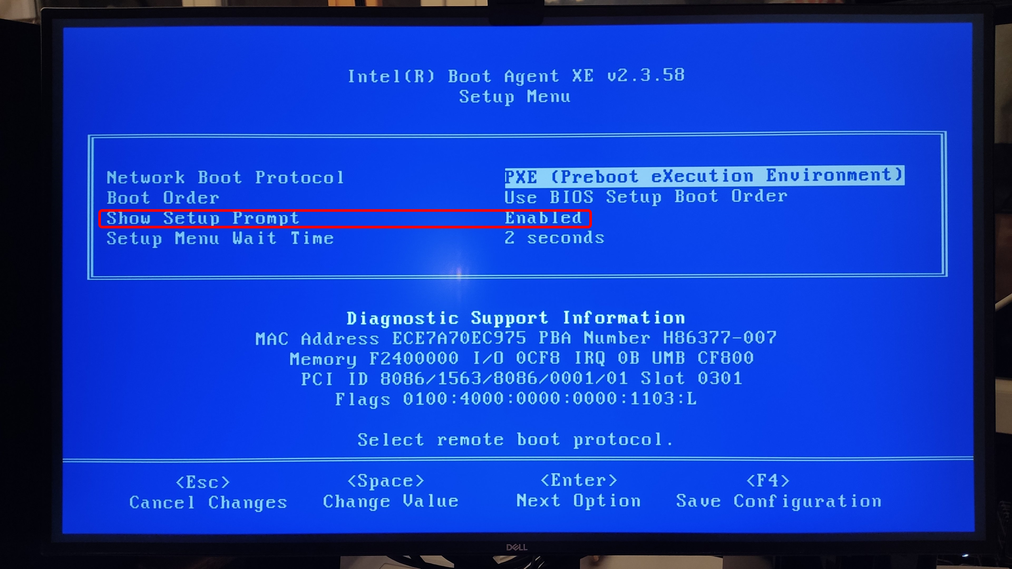

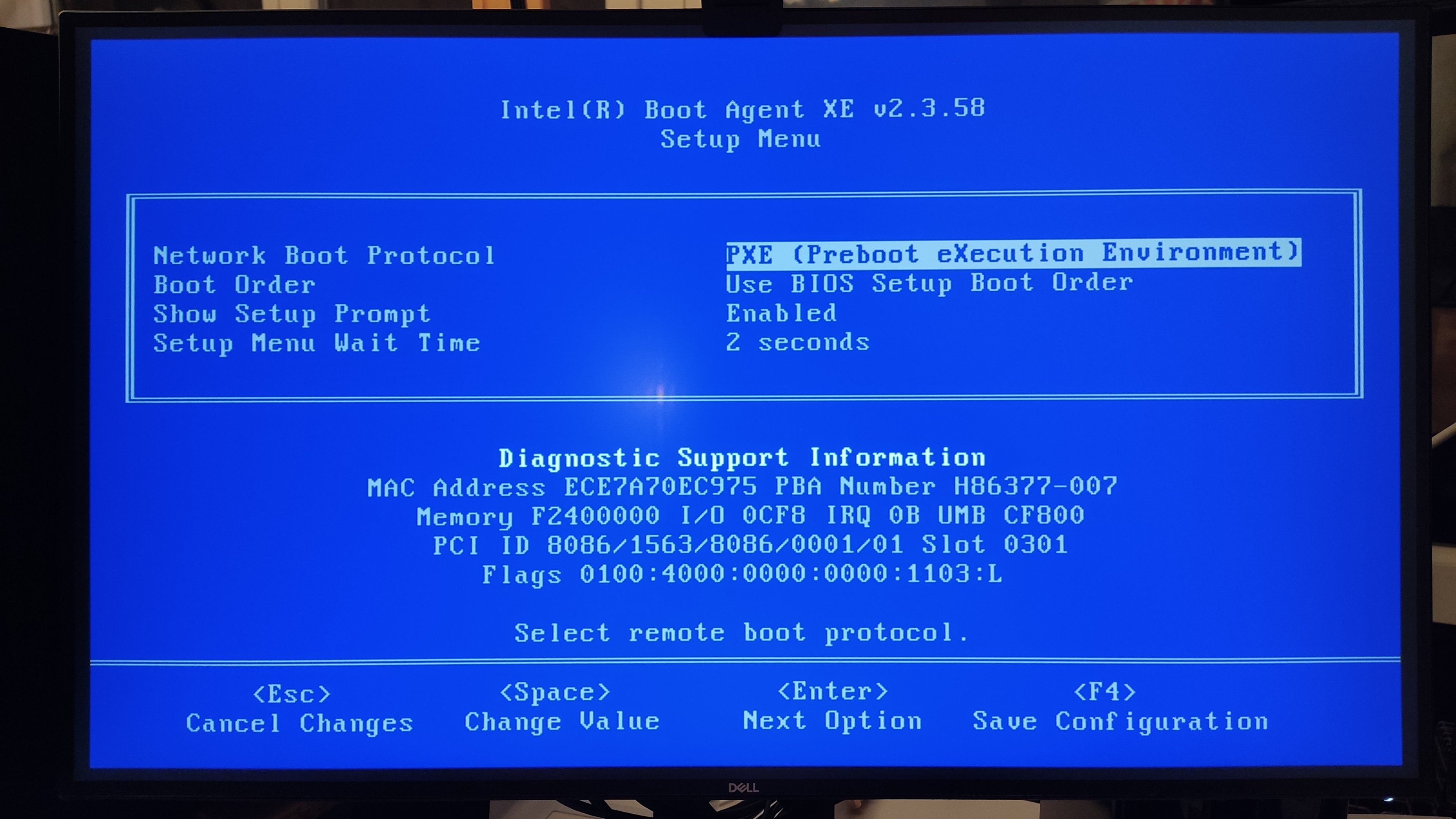

Versuch mal "Show Setup Prompt" mit <Leertaste> ausschalten (Disable), dann mit F4 speichern und booten.
Hallo Dr. Werdenhoff
Habe ich gemacht mit dem Ergebnis, dass nur die unterste Zeile nicht mehr erscheint.
"Press Ctrl+ S to enter the Setup Menu.._"
Die Wartezeit in Sekunden kann man verändern und wird auch gespeichert.

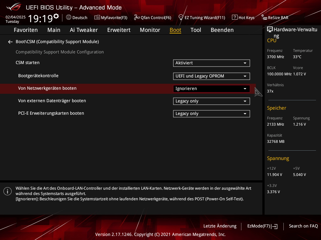

Halleluja der Zufall hat wieder einmal zugeschlagen. Ich wagte noch einmal einen Blick ins Bios um eigentlich bereits schon das nächste Problem anzupacken. Man sollte wissen, dass ich etwa 200 Artikel über die obige Biosmeldung gelesen hatte. Abenteuerliche Vorgehensweisen und Intel schrieb total verwirrend ganz alte Beiträge ohne Sinn und Zweck. Hätte ich das vorher gewusst, hätte ich die Karte nicht gekauft. Lange Rede kurzer Sinn ! Es funktioniert jetzt einwandfrei.
Für die Nachwelt bin ich Euch den Werdegang schuldig. Man muss alle Netzwerkkarten mindestens deaktivieren oder wenn möglich deinstallieren. Mit deaktivierten Karten einen Kaltstart machen, Bios so wie Abgebildet einstellen und neu booten. Danach die gewünschten Karten neu einsetzen und oder aktivieren. Fertig. Jetzt hat das Bios die Einstellungen akzeptiert. Der Rechner bootet jetzt Sackschnell wie gewohnt und es kommen keine Meldungen mehr.
Ich denke, man kann den Tread somit beenden.
Mit bestem Dank an alle und Gruss vom Quick-Nik.
