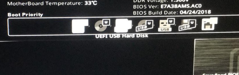

Also so sieht das ganze hier aus.. zur information: ganz links beim Boot als als erstes steht wie empfohlen der Windows Boot Manager.

Dann könnte ja auch ein Defekt vorliegen. Entweder die SSD an einem anderen PC mit z.B. CrystalDiskInfo überprüfen oder den PC von einem Rettungsmedium booten. Da kann man diverse im Internet herunterladen und auf USB oder CD/DVD packen.
Normalerweise versucht der PC erst von den anderen Medien zu booten, wen die ersten eingestellten alle ungültig sind. Ist der PC vielleicht einmal abgestürzt und hat Default Settings geladen?
Wichtig wäre zu wissen, ob dein Windows im UEFI oder Legacy Mode installiert wurde. Wenn das im Legacy Mode installiert wurde und jetzt auf UEFI eingestellt ist, findet der z.B. kein gültiges Bootlaufwerk.
Wenn es die Wahl gibt, stell mal auf UEFI + Legacy Boot und schau im Bootmenü des Boards (oft per F12 oder F8 beim Booten) was zur Auswahl steht.
Ein Rettungsmedium wäre eine Bootbare CD/DVD/USBSpeicher, wo ein Betriebssystem installiert ist. Aber solange deine SSD nicht durch irgendetwas gelöscht wurde oder Datenkorruption hat, sollte das Betriebssystem ja noch vorhanden sein. Es wäre halt wichtig zu wissen, ob der Bootmanager (ein Programm, was das Betriebssystem lädt, bei Windows meist der Windows Boot Manager, der bei der Installation auf ein Laufwerk geschrieben wird) noch fehlerfrei ist. Bei Abstürzen, Viren oder sonstigen undenkbaren Vorfällen kann der beschädigt werden.
Da du mehrere Laufwerke hast, kann es übrigens auchs ein, dass Windows auf der SSD liegt, der Bootmanager aber auf der Festplatte installiert wurde. An sich ist das kein Problem, aber sollte man bei der Fehlersuche im Hinterkopf behalten...

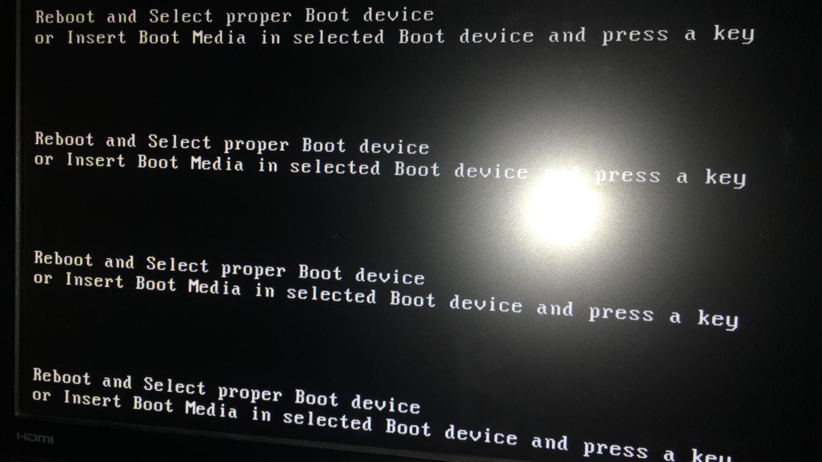

Dann kommt das:
