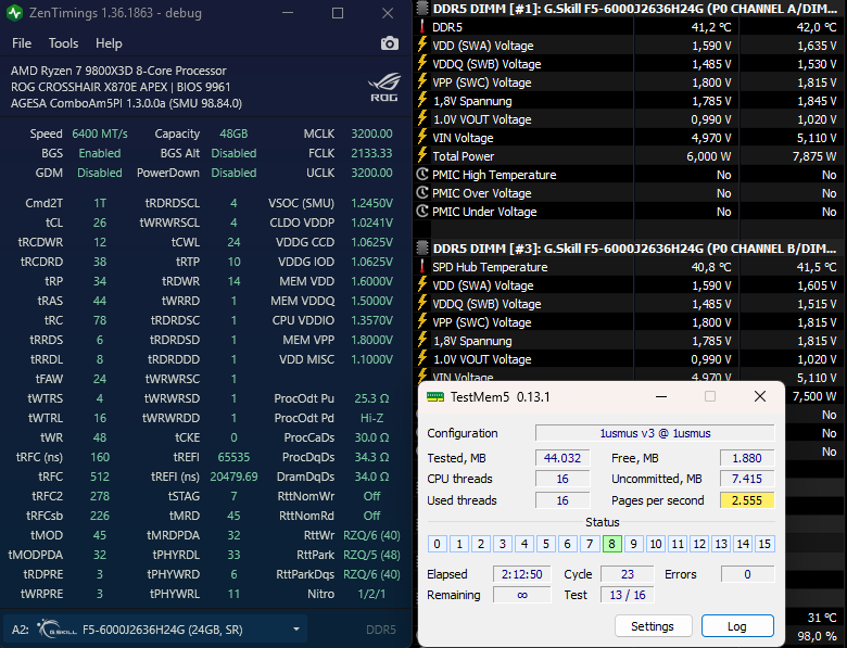

Ich hab den neuen Treiber gestern installiert und heute mein BIOS auf AGESA 1.3.0.0a aktualisiert.
Mit der neuen AGESA muss man nun tRFC2 und 3 bzw. tRFCsb beim manuellen RAM-Tuning konfigurieren.
Daher teste gerade mein System, ob es noch 1usmus stable ist.
*bin gerade nachhause gekommen... dieser Moment voller Spannung, ob es ohne "Errors" lief :D
Aber ja, sieht gut aus :king:

Schildbrecher schrieb:
Mit der neuen AGESA muss man nun tRFC2 und 3 bzw. tRFCsb (RAM) konfigurieren.
Ähm... wie jetzt?
Das gute alte 'Load XMP' bzw. 'Load EXPO' geht nicht mehr?
Ich bin verwirrt.

Klar geht das noch. Nur nicht für die, die alles etwas komplizierter wollen.

Araska schrieb:
Ähm... wie jetzt?
Ich bin verwirrt.
Load EXPO wird dir schon stabile Werte unterjubeln, aber manche wollen hoch hinaus ^-^
Ich habe meinen Post überarbeitet, da man das in der Tat auch falsch verstehen konnte :rolleyes:

Wolfgang.R-357: schrieb:
@Schildbrecher
VDD(Q) ist schon heftig bei dir, kühlst du den RAM mit einer WaKü?
Nein, ich habe einen 120mm Lüfter vor dem RAM sitzen.
Ich finde, ich bin noch human unterwegs, wenn ich sehe, was andere dem RAM an Spannung zuteilen 🙈
Hatte ich eh damals beim RAM-OC mit eingestellt. Aber gut zu wissen, dass es jetzt genutzt wird. 👍
Bei meinem DDR4-RAM wären dies allerdings: tRFC, tRFC2 und tRFC4.
