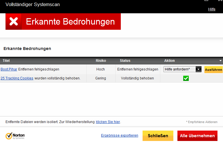

So sieht es aus:
Geh ich auf Hilfe anfordern öffnet sich ne seite wo eben der Norton Power Eraser angeboten wird.
Geh ich auf erneut scannen sagt er auf einmal alles ok und behoben.
Risiko steht HOCH lt. Programm, auf der Symantec seite nur "low"
Laufwerk 0x81 soll infiziert sein.

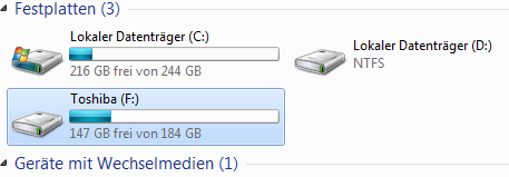

So sieht mein Arbeitsplatz aus:
