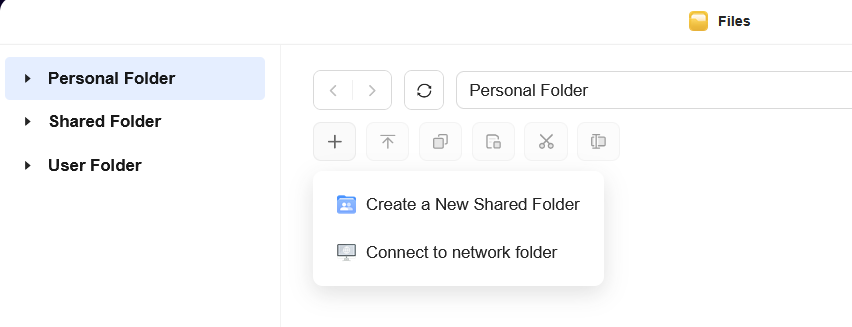

Also ich habs eben extra für dich getestet.
Es funktioniert auf jeden Fall. Du musst halt SMB aktiv haben (ist aber eig schon standardmässig.
Dann unter windows das Laufwerk mit rechtsklick freigeben.
Unter UGreen dann da bei der Ordner übersicht auf das + klicken und Netzwerklaufwerk einbinden oder so ähnlich.
Wichtig ist dann noch, das du am PC ein User Passwort hast, sonst funktioniert es nicht.
Also ich habe damit meine extern Festplatte am Windows PC mit dem NAS verbunden.
Das ist ja das was du denke ich mal wolltest oder?

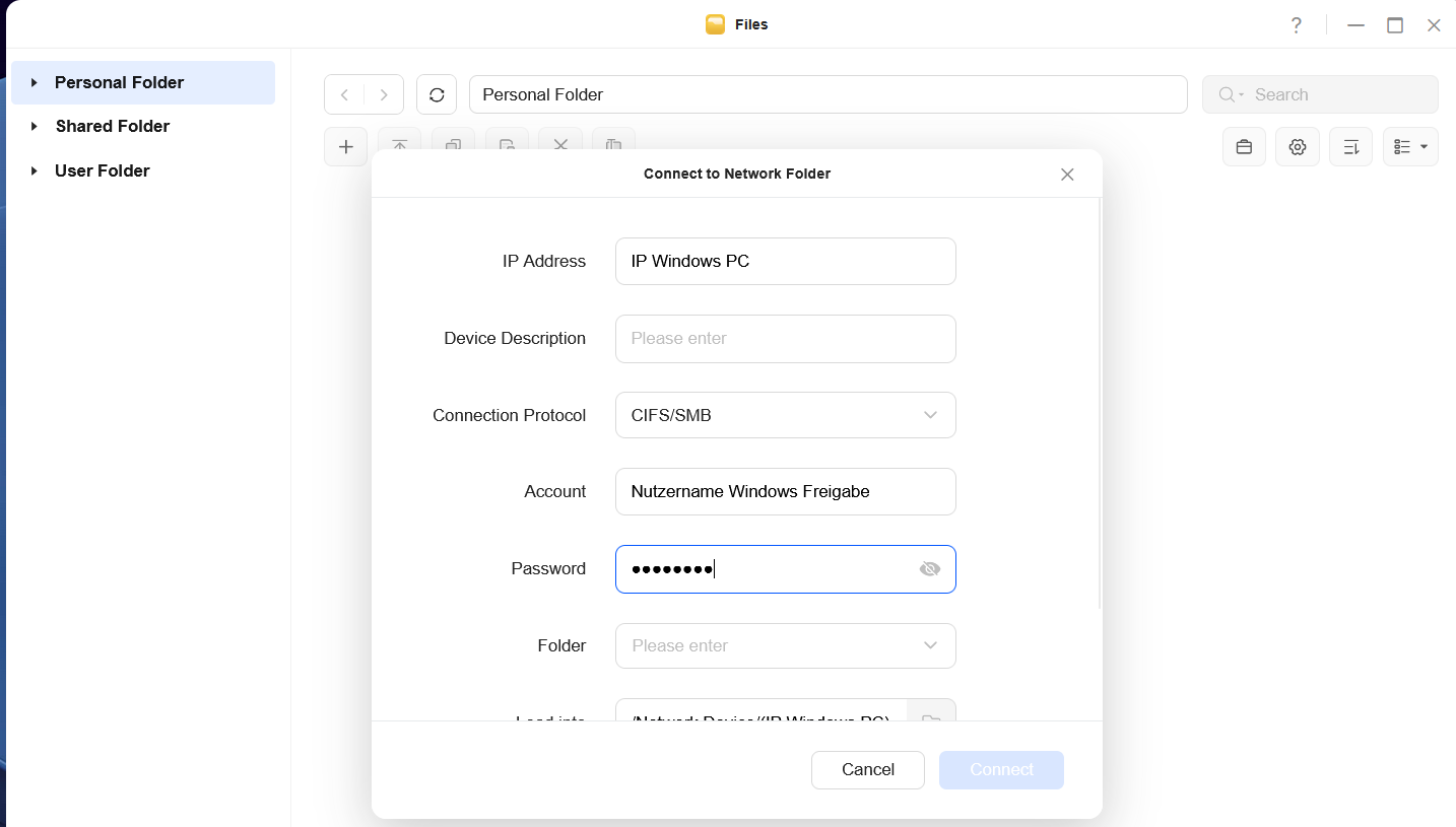

Probiere ich gleich mal aus. Ich hatte es mal über eine Netzwerkfreigabe versucht, aber evtl. versäumt, die Platte in UGOS einzubinden.
@ChatGehPeeTee Was meinst du mit User Passwort? Ich bin ja mit meinem MS-Konto angemeldet. Muss ich da in MS noch mal einen zusätzlichen Benutzer mit Zugriff auf die Festplatte einrichten?
Ne unter ugos musst du halt deine ip Adresse und Nutzer von Windows hinterlegen. Es muss aber ein Konto sein, das ein PW verwendet.
Hab ich gemacht und hab die Platte jetzt als Netzlaufwerk eingebunden. Unter Sync & Backup kann ich aber weiterhin nicht drauf zugreifen, wenn ich ein Backup erstellen möchte.

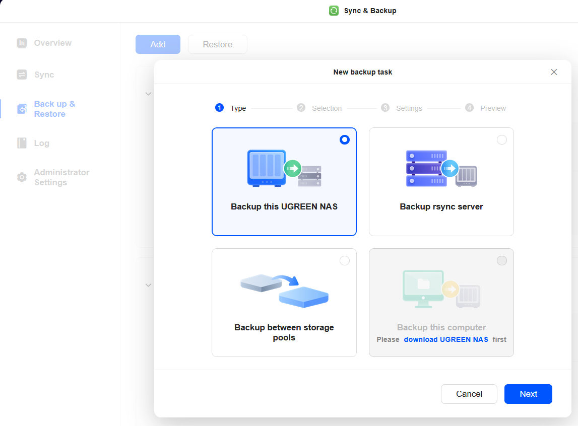

Hast du hier:
Deine externe Festplatte von deinem Windows PC eingebunden?
Dann sollte doch eigentlich unter "Sync and Backup - Add - Backup between storage pools"
was auszuwählen sein
Oder geht das nicht?

Der Netzwerkordner ist eingebunden, aber ich kann unter "Backup between storage pools" nichts auswählen, weil er mir sagt, dass ich nur den einen Speicherpool habe (das RAID 1 auf dem NAS). Unter Speicher kann ich aber auch keinen weiteren Pool hinzufügen. Ich vermute fast, dass bei einem der letzten OS-Updates die Funktion verschwunden ist, denn ich meine mich erinnern zu können, bei der Einrichtung vor zwei Monaten noch ein YT-Video mit genau diesem Weg gesehen zu haben.
Ok, habs grad auch getestet, hat mir keine Ruhe gelassen. Hast recht, geht leider nicht.
Dann wohl die Windows Alternative
