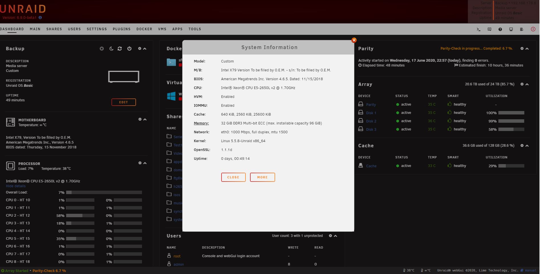

Hi zusammen.
Ich habe seit einigen Tagen ein Problem mit meinem unRAID Server, das Auswechseln des Netzteils von Be Quiet PP10 400Watt zum EVGA G2 550Watt brachte leider nur den ersten Tag eine Erleichterung mit sich, nun ist es wie zuvor, das Booten läuft in eine Endlosschleife System&Array schaltet sich an/aus zum großen Nachteil meines Arrays.
Was hilft ist das Nt einmal auszuschalten, danach geht der Bootvorgang wie gewohnt vonstatten, keine negativen Ereignisse.
Verbaut ist Folgendes;
PlexHD X79 Turbo (2011)
Xeon® CPU E5-2650L v2 @ 1.70GHz
4x8GB ECC/REG DDR3RAM
1x USB Stick (unRAID-Boot)
1x NVMe Intel 128GB(cache)
4x WD My Book 8TV (1x Parity, 3x Datenablage)
EVGA G2 550Watt Netzteil.
Ich war bisher recht happy mit dem System, IOMMU/HVM sind aktiv, und auch ECC-multi Bit wird innerhalb vom unRAID angezeigt.
Vielleicht hat hier einer ähnliches erlebt oder eine vermutig was schief laufen könnte.
Danke.
