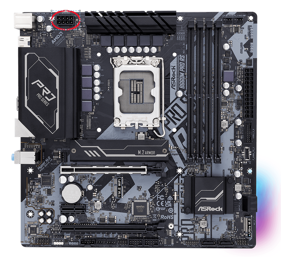

Die richtigen Kabel vom Netzteil ans Board angeschlossen?
Sprich: Die CPU Stromversorgung:
Rot umrandet

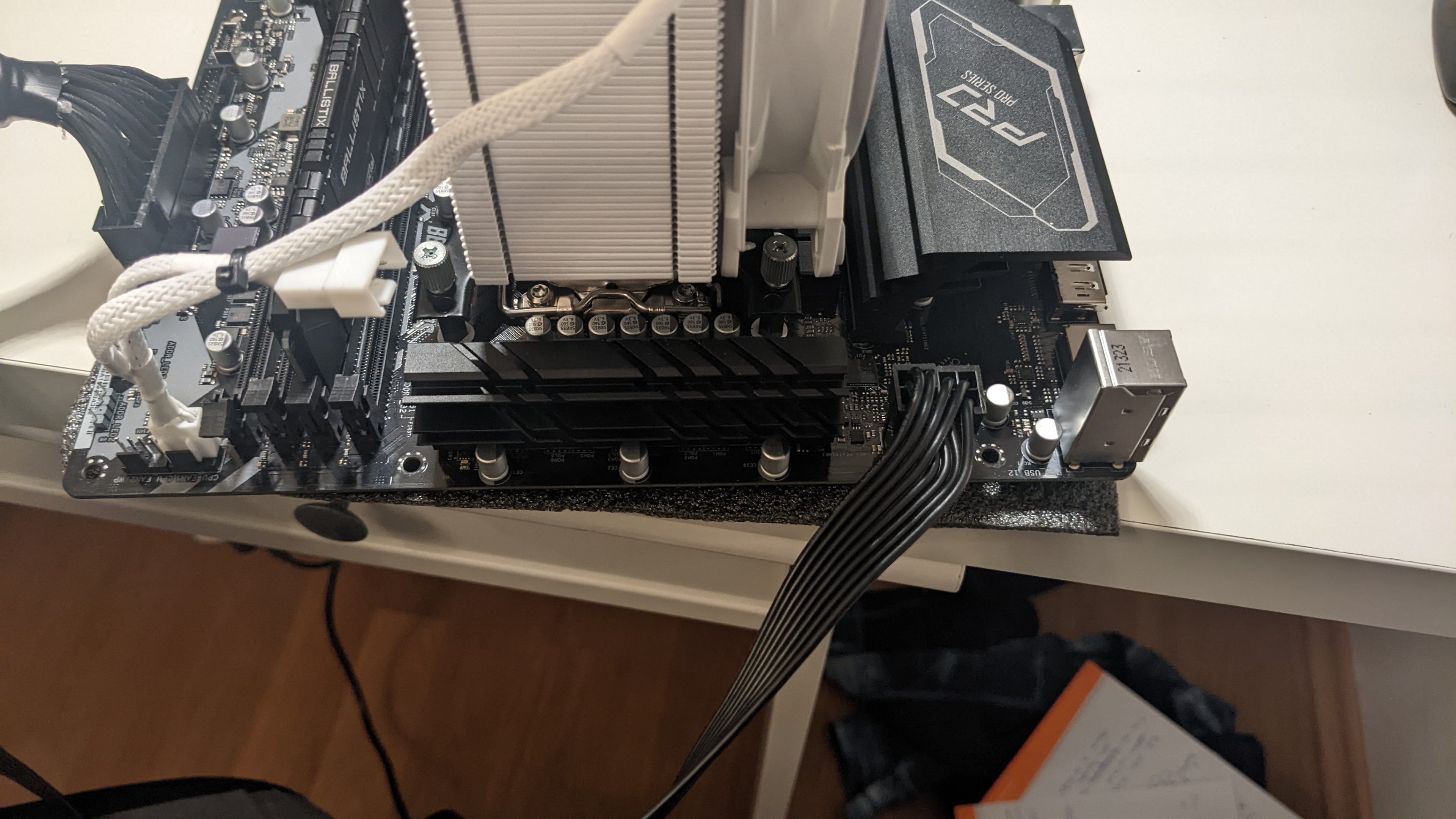

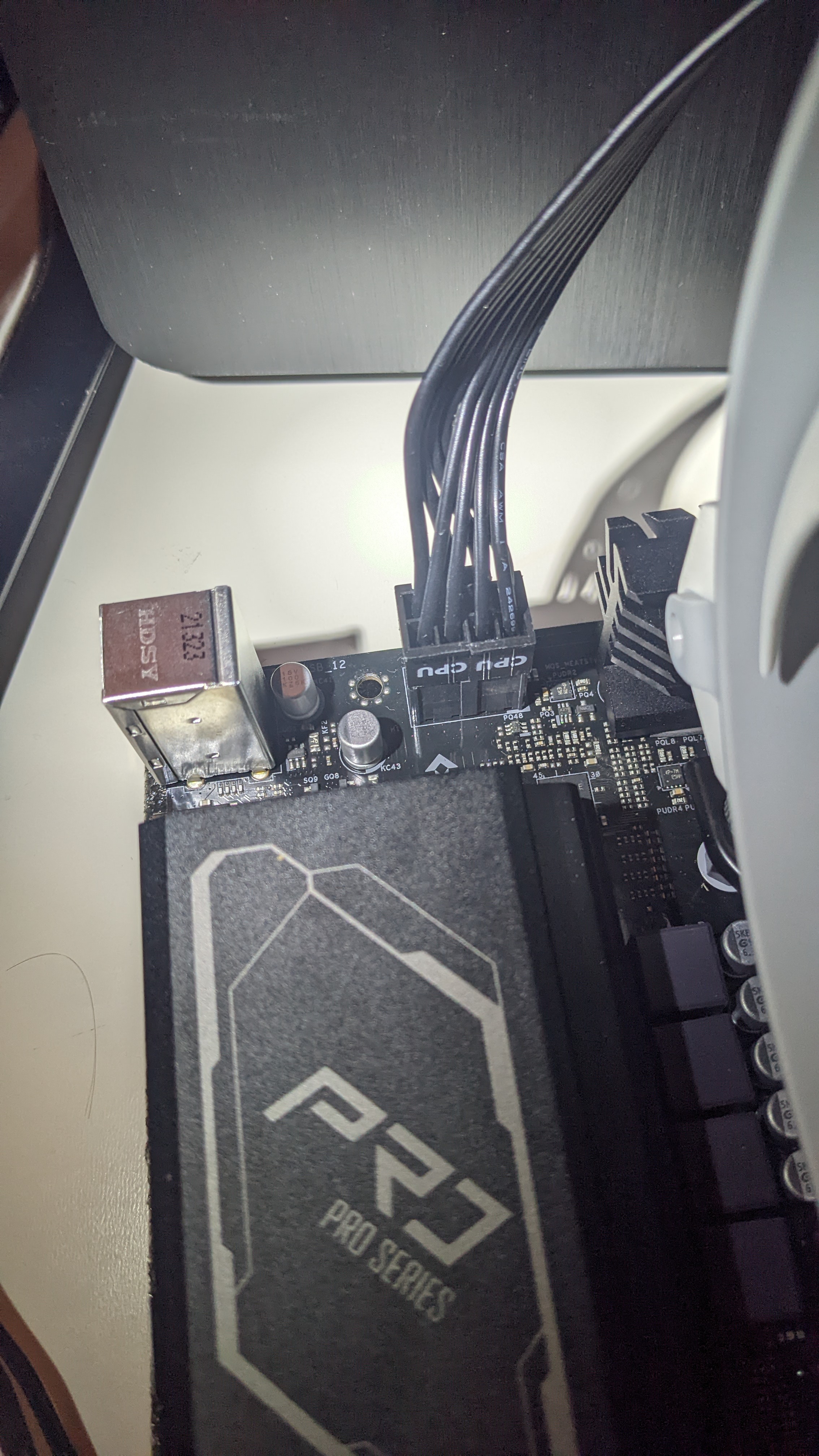

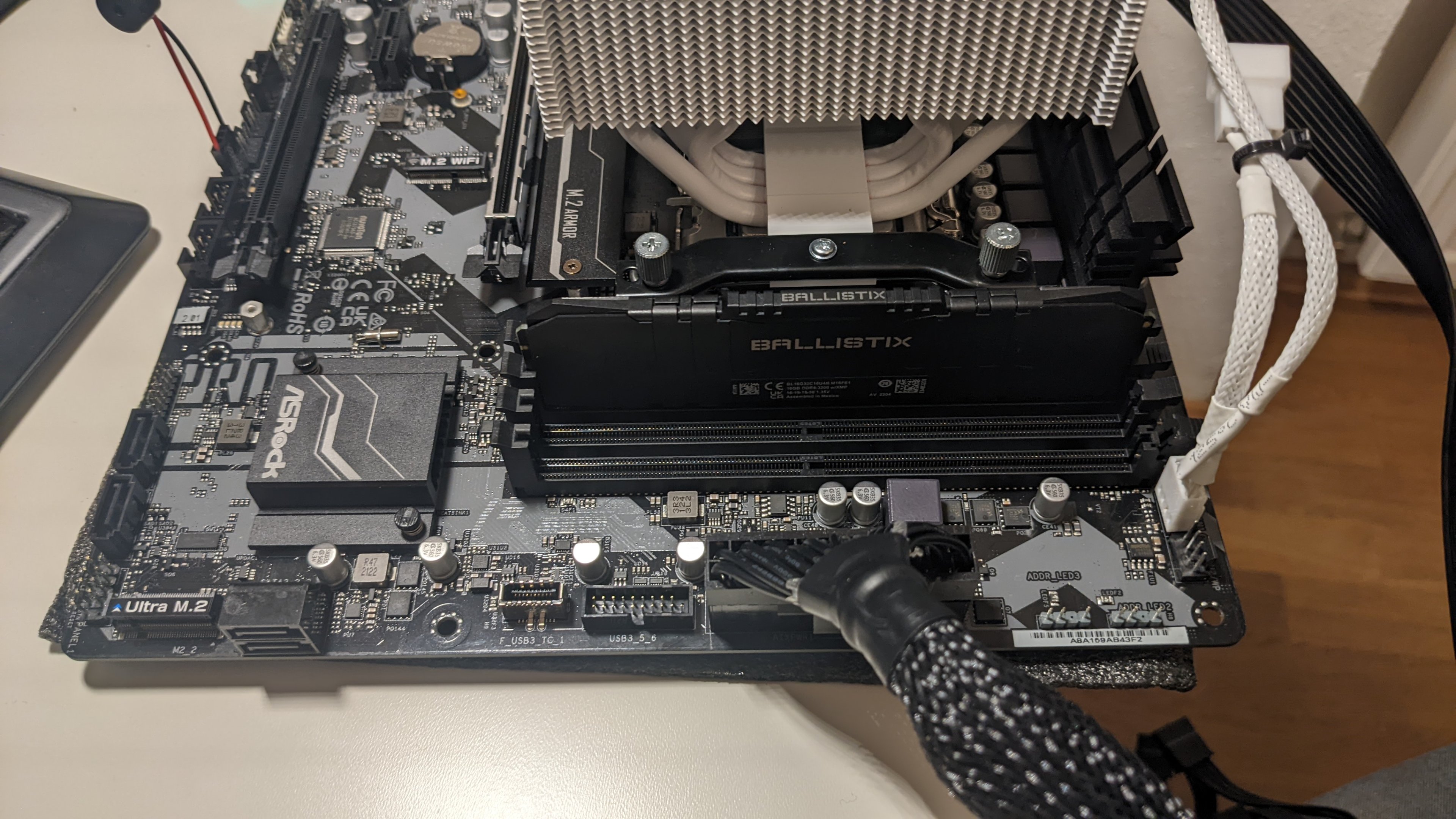

Ja, die 8 Pin 12 V Stecker so wie der 20/24 Pin Stecker sind drin. Die 8 Pin 12 V Kabel sind jetzt nur so verdreht, damit das Gehäuse keinen Schatten auf das Mainboard wirft.
Das Power Switch Kabel hatte ich zwecks Übersicht entfernt.
Der Ram befindet sich in Slot A2.
Der CPU Lüfter dreht sich.

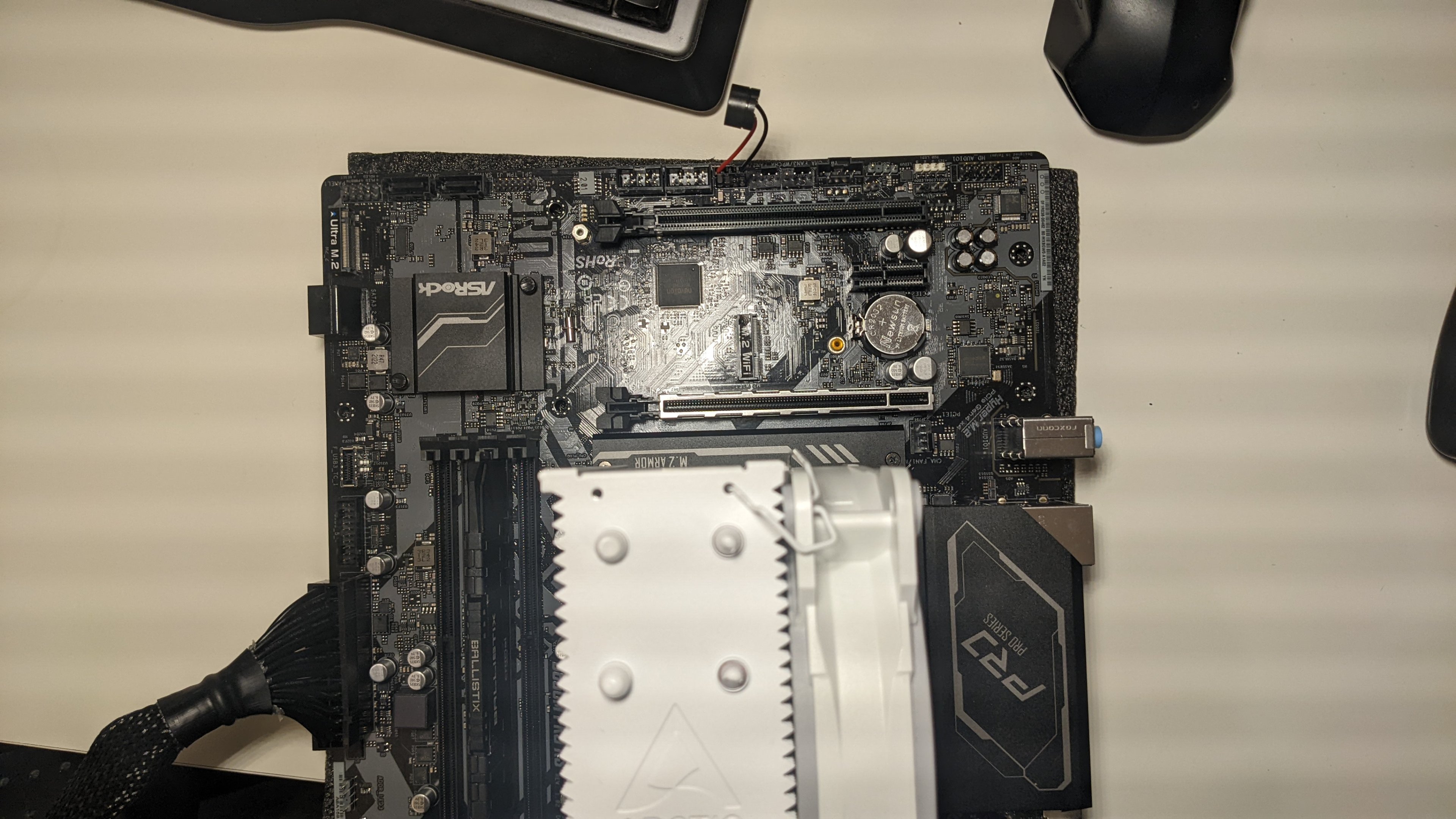

Bitte die vorherigen Hinweise von @desardo unbedingt beachten.
Sonst die CPU noch mal ausbauen und dann Fotos vom CPU-Sockel und der CPU-Unterseite hier reinstellen.

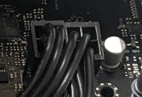

Das sieht trotzdem bisschen komisch aus.
Kontrollier mal ob der wirklich richtig sitzt:
Das hatte ich eigentlich schon zich Mal geprüft, aber dann habe ich es eben zum zich Mal + 1 geprüft. Siehe Foto unten.
Ich glaube, das nochmalige Anstecken des 8 Pins CPU Stecker + CMOS Reset Nummer 31234 + die Grafikkarte anschließen hat geholfen. Denn glücklicherweise habe ich jetzt kein Piepen mehr und auf dem Bildschirm sehe ich das "ASRock" Logo, sowie Handlungsanweisungen mit den F-Tasten. :)
Den Sockel hatte ich mir auch angeschaut, die Pins sahen gut aus.
