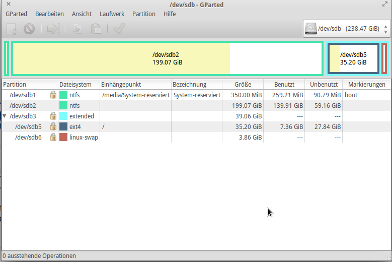

Bildschirmfoto vom 2014-06-29 10:58:22.png

Super das bringt jetzt erstmal ein wenig Licht ins Dunkel. Danke für die Informationen.
Also: Ich habe auch die Situation anscheinend noch nicht hinreichend erläutert. Das tut mir Leid.
Zunächst einmal: Ja, Grub funktioniert. Die Platte wird auch angesteuert und auch gestartet. Die zweite Festplatte (sda, da Sie Hardwaretechnisch vorne liegt, aber gebootet wird von der SSD sdb!) lassen wir mal außen vor, die ist nur Datengrab und hat auch nichts mit der Installation oder anderem zu tun.
Ich habe aber Grub auf sdb1 installiert. Nicht auf der Festplatte sdb(!). Dennoch funktioniert es.
Das ruft bei mir jetzt wieder die Frage auf, wieso? Ich dachte das muss in den MBR geschrieben werden (sdb) und trotz Installation auf der ersten Partition started doch der Bootloader.
Ich bin verwirrt :D ... hier ein Bild von Gparted
Worauf muss den jetzt Grub eigentlich zeigen? Auf sdb1 (Windows Bootpartition) oder auf sdb2 (Windows-Partition)??
