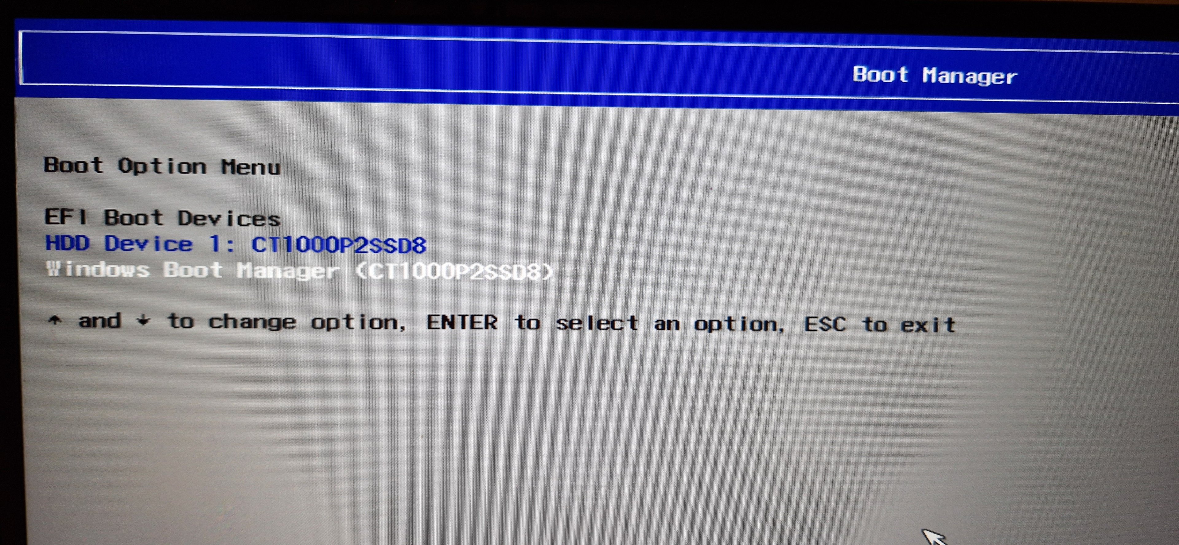

So ich werde mit Google jetzt nicht schlauer wie bekomme ich die HDD Device 1 (wie im Bild zu sehen) nun weg bzw das Windows endlich wieder als erstes startet?

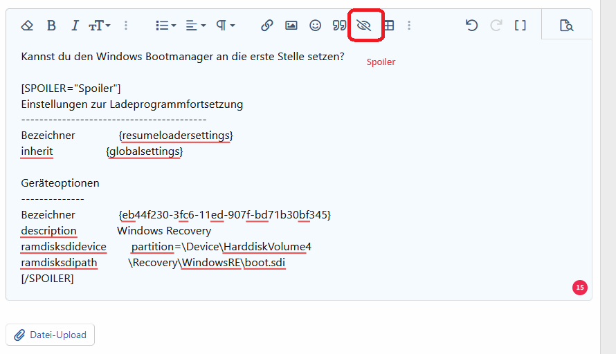

Kannst du den Windows Bootmanager an die erste Stelle setzen?
Einstellungen zur Ladeprogrammfortsetzung
Bezeichner {resumeloadersettings}
inherit {globalsettings}
Geräteoptionen
Bezeichner {eb44f230-3fc6-11ed-907f-bd71b30bf345}
description Windows Recovery
ramdisksdidevice partition=\Device\HarddiskVolume4
ramdisksdipath \Recovery\WindowsRE\boot.sdi
Kannst du das in einen Spoiler setzen, Bitte.
Bei der F12 Auswahl? Nein kann da nix ändern und im UEFI steht auch nur die Festplatte als Boot Medium da kann ich auch nix ändern
Das Mainboard speichert eine Liste der via EFI-Partition startbaren Betriebssysteme im eigenen NVRAM. Dort ist der Eintrag für Linux offensichtlich noch hinterlegt und muss noch gelöscht werden. Genau das macht man mit dem bcdedit-Ding, siehe z.B. https://aps2.support.emea.dynabook.com/kb0/TSB1203QJ0000R01.htm . Bei Dir muss also der Eintrag {cb871993-5981-11ee-9fb0-806e6f6e6963} weg, wie das geht siehe Link.
Unter Linux ist efibootmgr das entsprechende (irgendwie besser benamste) Tool.

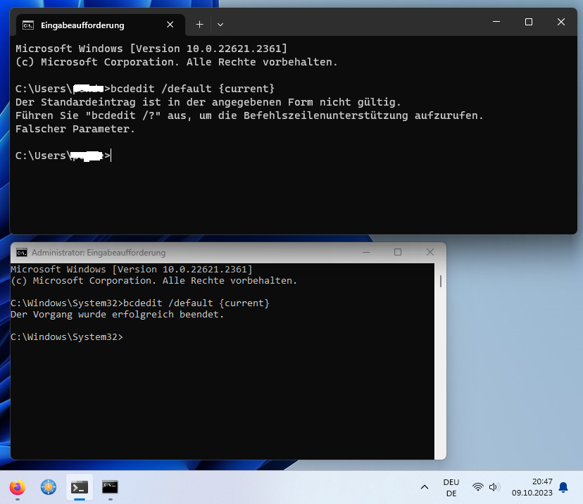

Vermutlich stört bcdedit sich dran, dass der Linux-Eintrag noch unter "displayorder" referenziert wird (tolle Fehlermeldung, gut gemacht, Microsoft!). Kann man da bestimmt auch irgendwie rausnehmen.
Versuch mal:
Code:
bcdedit /default {current}
Iirc sollte die Windowspartition referenziert werden, nicht der Windows Bootloader.
kommt die gleiche Meldung
Code:
PS C:\Users\vaike> bcdedit /default {current}
Der Standardeintrag ist in der angegebenen Form nicht gültig.
Führen Sie "bcdedit /?" aus, um die Befehlszeilenunterstützung aufzurufen.
Falscher Parameter.
Ich sehe mich schon alles neu installieren ^^ aber so lange wird F12 mein Freund.
Danke euch trotzdem, vielleicht hat ja noch jemand eine Idee....
Und am besten den admin. CMD nutzen nicht PS.
EDIT: Muß per Rechtsklick mit 'Als Administrator ausführen' gestartet werden, sonst wird das nichts :).
Reaktionen: christinson und Ponderosa
Ponderosa schrieb:
Hast du CMD als Admin ausgeführt? Bei mir klappt es nur als Admin.
Ja da lag das Problem.
Bitte steinigt mich nicht aber ich habe immer Terminal als Admin aufgerufen.
Jetzt direkt CMD als Admin
Code:
kein Erfolg aber
Code:
bcdedit /delete {cb871993-5981-11ee-9fb0-806e6f6e6963}
und nach Neustart funktioniert es wieder das WIN direkt bootet.
Vielen Dank an euch alle!!!!
Was botest du denn mit F12
Windows Bootmanager wäre ja Uefi Modus
Ohne alter MBR Modus.
Windows Bootmanager mit Bezeichnung der HDD muss im BIOS bei Boot an 1 Stelle stehen.
Wenn man CSM abstellt und nur Uefi auswählt, hat man doch bestimmt auch nur da Windows Boormanager mit der Bezeichnung da stehen.
Acer oder HP
