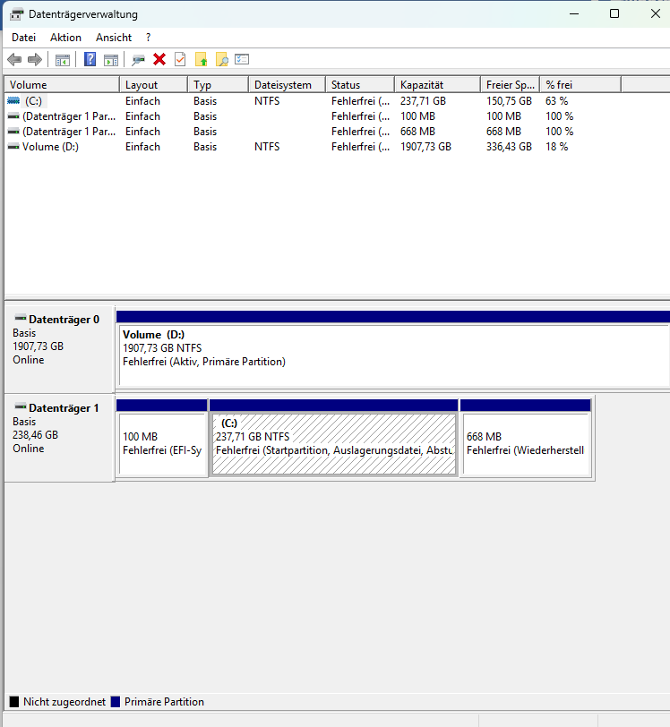

Bitte einen Screenshot der Datenträgerverwaltung
Reaktionen: Tammy und dms
Wahrscheinlich sind mehrere Datenträger (SSDs, HDDs) eingebaut und Windows und der Bootmanager liegen auf unterschiedlichen Datenträgern. Mach mal einen Screenshot, wie von @Ponderosa schon vorgeschlagen.
Reaktionen: Scheinriese, Tammy, dms und eine weitere Person
Gerne, aber bootmgr und Co sind auf der kleinen SSD, die große ist nur zum Datensammeln da :)

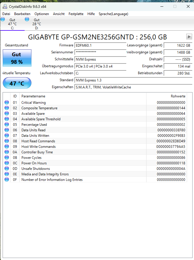

Mal etwas Konstruktives: SSD/HDD mit CrystaklDisk Info prüfen, anderes Kabel (bei SATA) oder anderen Slot testen (bei NVME)!
Reaktionen: Firle
Es ist eine Gigabyte nvme nach pcie 3.0 und es gibt keine Fehlermeldung wenn das System gar nicht startet.ssd2.png
Laufwerk D: hat eine aktive primäre Partition - das sollte schon mal geändert werden, damit dieses Laufwerk sicher nicht mehr als Startoption nutzbar sein kann. Oder im UEFI des Rechners muss eingestellt werden, dass alleine nur der UEFI Boot möglich ist. Und das ist wohl nicht der Fall, sondern es ist der CMS/UEFI Mischbetrieb aktiv. Dann nämlich kann sich Datenträger 0 durchaus vordrängeln und den Boot über den Windows Bootmanager verhindern.
