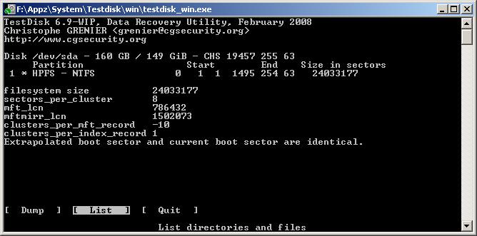

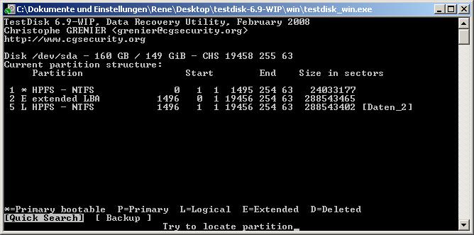

Liebe Fiona,
wenn ich mit der WinXP CD boote, dann kann ich nur mit F6 zusätzliche RAID Controller installieren oder mit F2 eine Systemwiederherstellung durchführen, wo er eine Diskette benötigt, aber es steht nichts von Reperatur????
Ich muss immer im BIOS auf die Default Werte zurücksetzen, damit er hochfahren kann, versteh ich nicht.

Deine Partitionen passen soweit.
Am Anfang kannst du mit F6 einen zusätzlichen Treiber laden und mit F2 eine Systemwiederherstellung durchführen.
Das ist aber nicht das, was gemeint ist.
Später wirst du gefragt R zu drücken um in die Weiderherstellungskonsole zu kommen um Reparaturen durchzuführen und ist auch nicht nötig.
Erst dann sucht Windows nach Windowsinstallationen und zeigt diese an.

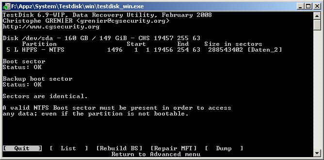

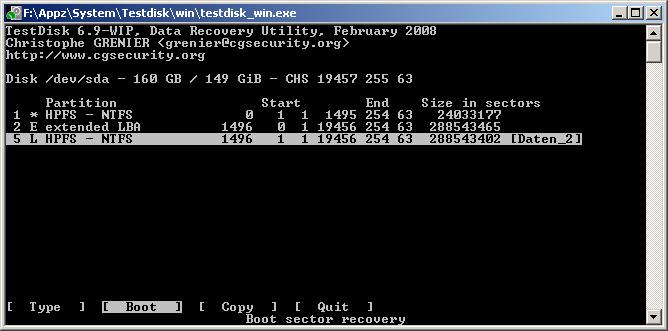

Gehe mal in Testdisk anstatt auf das Menü Analyse auf das Menü Advanced.
Mache eine Diagnose wegem Bootsektor, ob der Probleme hat.
Deine Partition muß markiert sein.

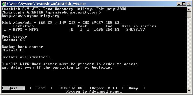

Bestätige dort bei Boot und setze mir einen Screen.

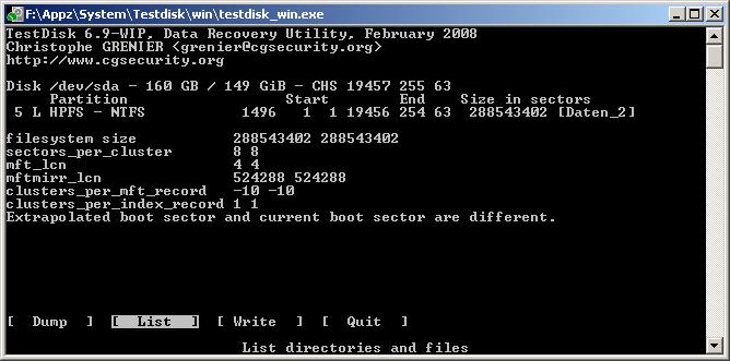

Gehe dann mal auf Rebuild BS und lasse es lufen.
Setze mir mal den Screen, ob der extrapolated (neu erstellte Bootsektor) und der current (gegenwärtige) beide gleich sind.

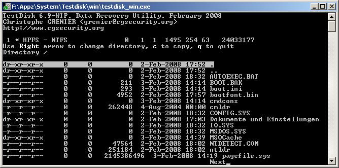

Setze mir einen Screen und gehe auch auf List und teile mit, ob deine Daten agezeigt werden.

Also ich habe das nun gemacht was du haben wolltest. Aufgefallen ist mir, dass ich ja meine C in C und D Partitioniert habe. Auf beiden ist ein Bootsektor vorhanden, normal?
Die Daten können auf beiden Partitionen aufgelistet werden.
Wenn ich die Boot-Reihenfolge auf 1) Floppy 2) CD-ROM 3) Harddisk setze dann fährt er ebenfalls hoch. Also ganz suspekt das ganze.
