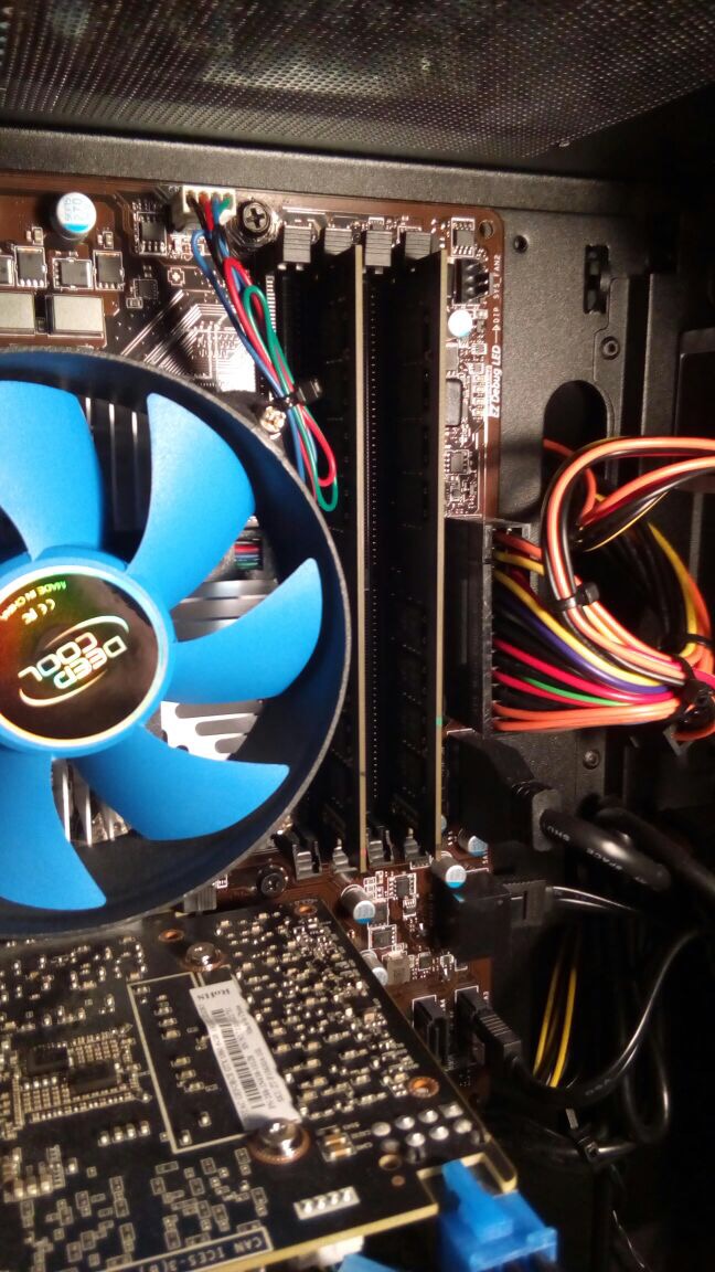

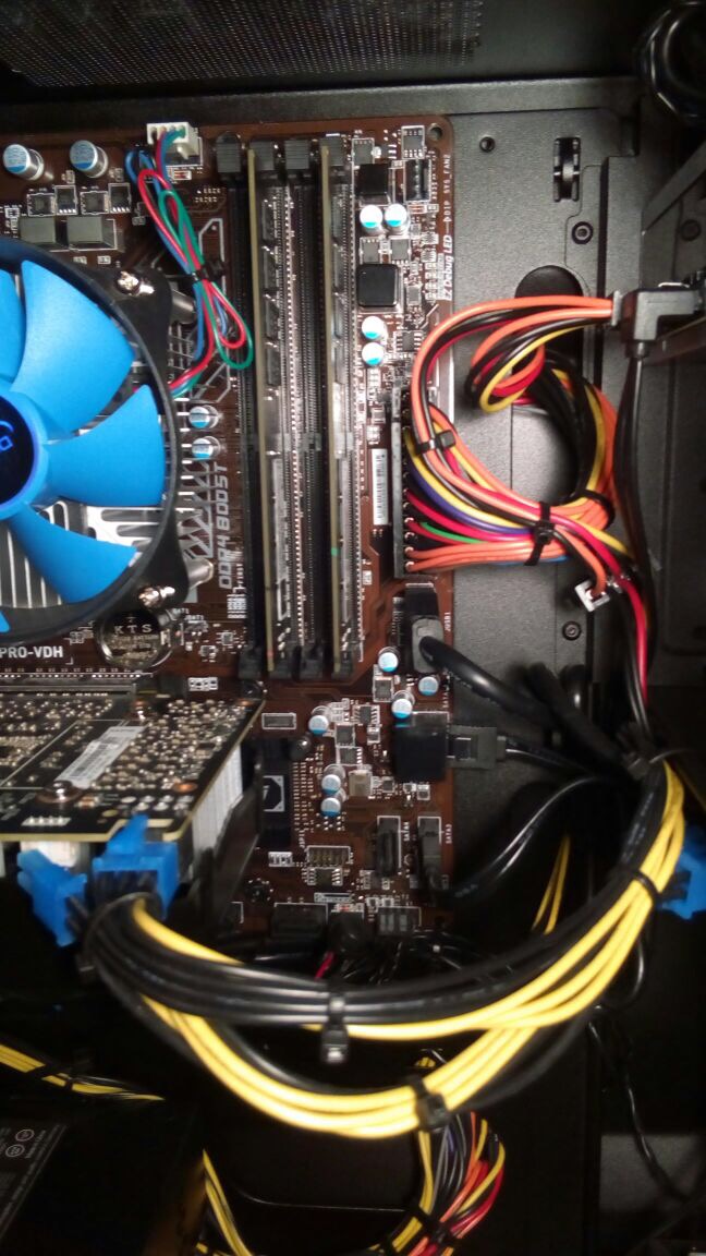

Wie stecken die Riegel. ?
In 2.ten und 4.ten Slot oder im 1.ten und 3.ten Slot.

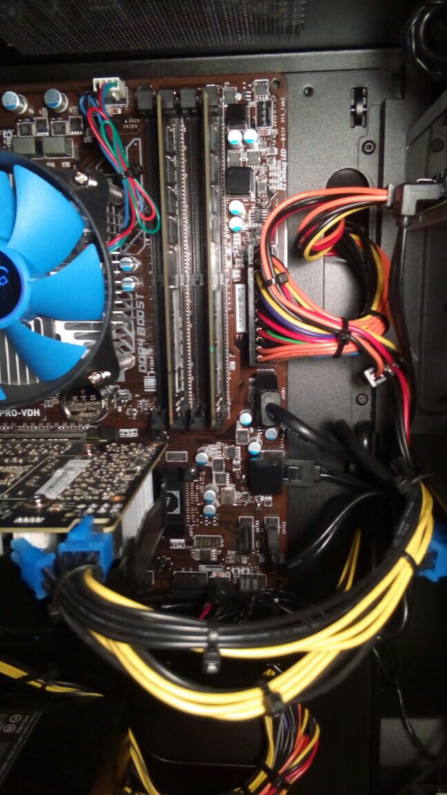

Kannst Du Foto schicken vom Board?

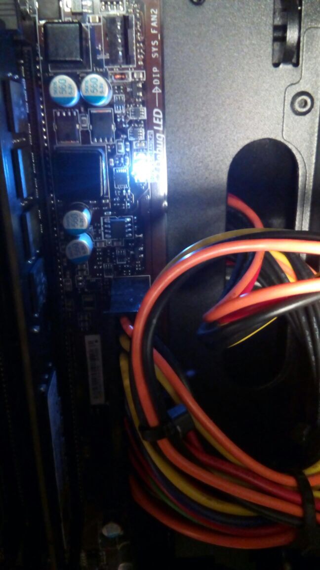

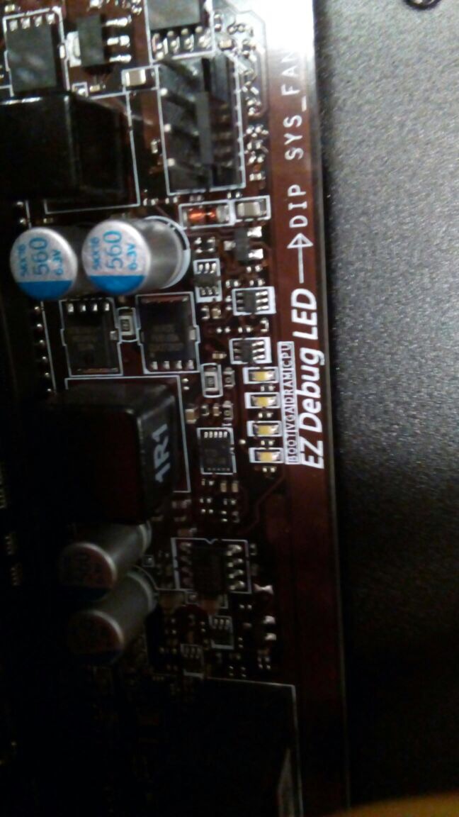

Im Anhang jetzt die Bilder. Beim Bootvorgang leuchtet die VGA LED auf beim zweiten Piepen...
