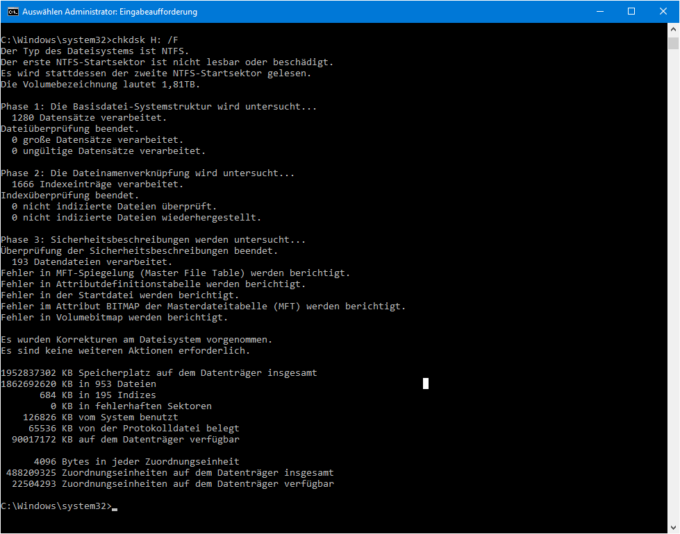

Also ich habe chkdsk ..: /F durch geführt dauerte nur Sekunden. Bild liegt bei.
Was soll ich jetzt tun? Auf den Datenträger komme ich noch immer nicht auch wenn jetzt schon da steht das es NTFS ist.

Mal neu gestartet?
Ja nix soll Formatieren mehr steht nicht da.

Nach der Ausgabe von chkdsk wurde sie ganz sicher nicht ordentlich über Sicher Entfernen abgemeldet, denn die Metadateien des Filesystems wurden korrigiert, die waren also nicht zurückgeschrieben worden.
Wenn sie immer noch neu formatiert werden soll und Du so nicht an die Daten kommst, probiere es unter einem (Live-)Linux und sonst mit den bekannten Datenrecoverytools wie z.B. Testdisk. Beim Retten ab die gefundenen Dateien auf eine andere Platte speichern und ggf. erst dann versuchen auf der Platte selbst etwas wiederherzustellen.
