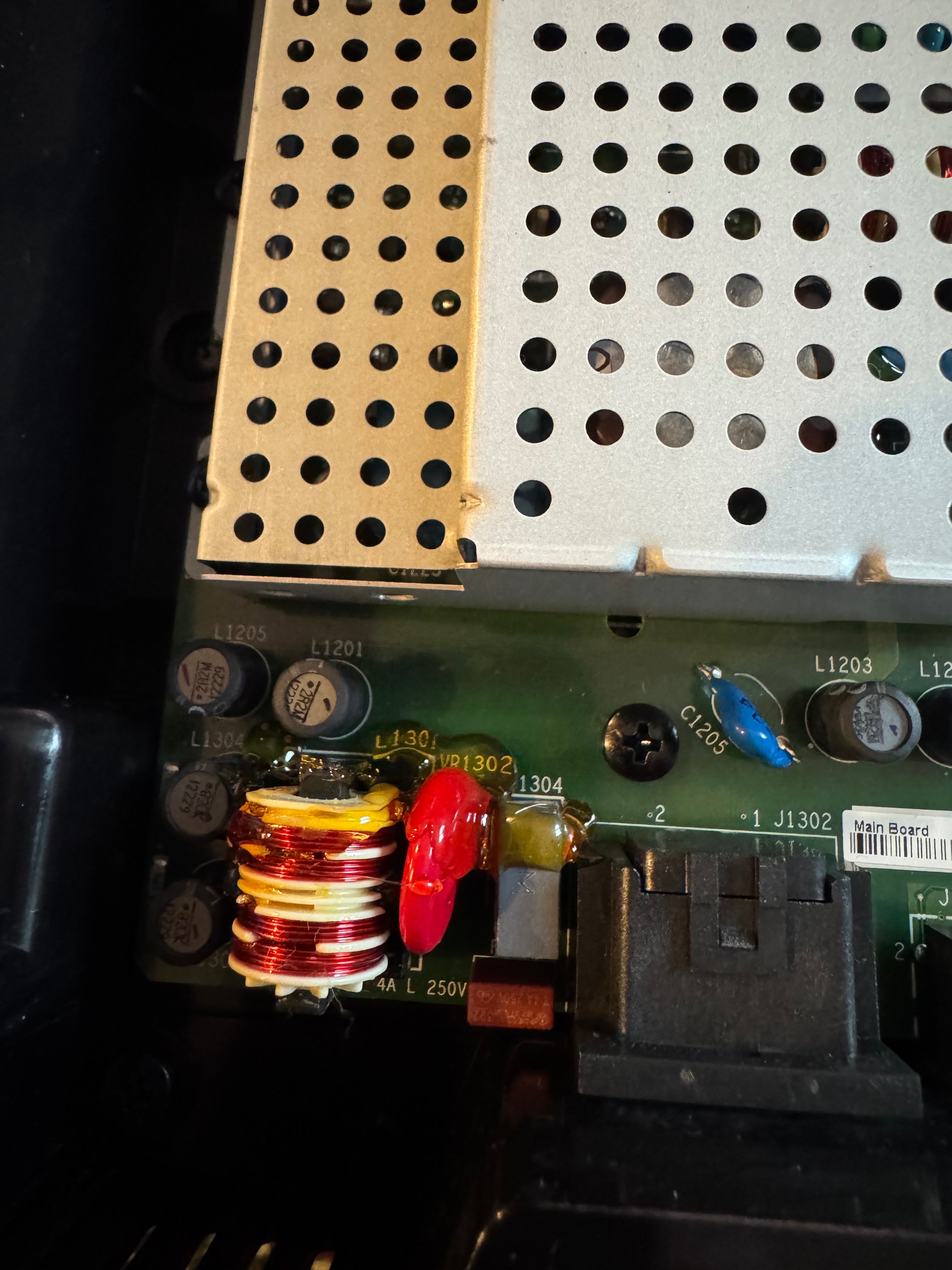

Die Bose Solo TV von meinen Großeltern hat den Geist aufgegeben, geht nichtmal mehr an.
Ich habe sie mal aufgeschraubt und dabei ist mir, in der Nähe des Anschlusses fürs Stromkabel, eine Art ausgelaufene Masse aufgefallen.
Soll das so oder ist das eventuell schon der Defekt?

Nein. Das gehört sich so. Ist eine art Kleber.
Reaktionen: Tr8or und youngbuck89
Zu (gefühlt) 98 % sieht man Defekte nicht, man muss Hardware durchprüfen.
Ich würde ja auch sagen das es nach Kleber aussieht.
Reaktionen: bendonsky
Das blaue Bauteil ist ein Varistor. Geht gerne mal kaputt.
Ein Varistor ist ein elektrisches Bauelement, das sich durch einen von der elektrischen Spannung abhängigen Widerstand auszeichnet. Oberhalb einer bestimmten Schwellenspannung, die typisch für den jeweiligen Varistor ist, wird der differentielle Widerstand abrupt kleiner.
Nö, laut Platinenaufdruck ist das ein Kondensator, das rote könnte eher ein Varistor sein.
Denke aber das da eher was im Netzteil defekt ist, hier sieht man ja nur den Eingangskreis.
Elko geplatzt würde ich eher vermuten.
Reaktionen: dms
sieht aber erstmal nicht defekt aus. Ich hatte noch keinen defekten ohne Riss vor mir
Aber wir sehen auch ca 90% der Platine nicht. Was man sieht ist ein kleiner Teil des Netzteils..

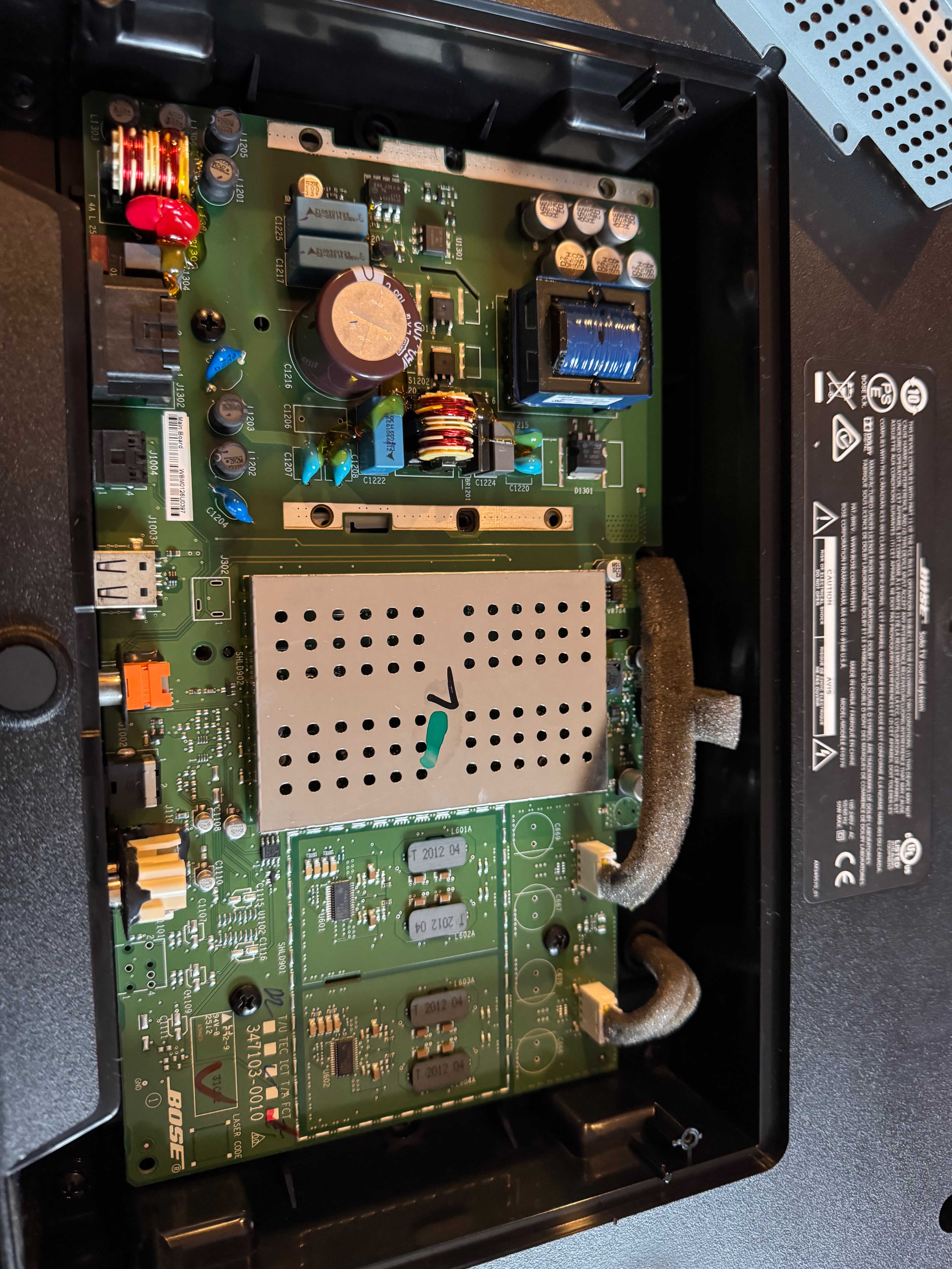

Hier nochmal in Gänze. Sieht aber alles i.o. Aus, denke ich. Links (bzw. Oben) dürfte das Netzteil sein, da musste ich eine Abdeckung abschrauben.
Wenn wirklich was richtig abgeraucht ist, sieht man es. Aber das ist selten. Und wenn, dann hat das meist einen Grund. Das Bauteil tauschen muss nicht unbedingt reichen. Das ist vielleicht durchgebrannt, weil die Spannungsversorgung defekt ist.

Die gelb-transparente Masse ist Heißkleber, der wird gerne mal drübergekleistert, u.a. um mechanisches Schwingen der Bauteile (begleitet von entsprechend nervigen Geräuschen) zu vermeiden. Völlig normal, findet sich bei fast jedem Netzteil.

Ggf ist auch nur die kleine 4A Sicherung defekt
Könnte durchaus sein. Allerdings brennt eine Sicherung normalerweise nicht ohne Grund durch, sondern wenn ein anderes Bauteil ein Problem hat.
Wenn man selber zu wenig Ahnung hat (und nicht offensichtliches zu erkennen ist), würde ich mein Glück auch mal in nem Reparatuecafe versuchen, sofern sowas in der Nähe zu finden ist. Analyse per Foto bringt da nicht viel.
Vielleicht sind's ja auch nur ein paar kalte Lötstellen.
