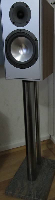

kommt den Selberbauen in Frage?
Meine Ständer bestehen aus 60er Edelstahltischbeinen aus dem Baumarkt
(gibt es in 5 Materialien und in allen Möglichen Längen/dicken)
Damit das ganze nicht so Aufgesetzt aussieht ist dahinter ein 30er "Stützrohr"
Aufgeschraubt ist das ganze auf einer Allseitig Polierten Granit platte
(gibt es im Natursteinhandel in allen möglichen Farben)
Kabel natürlich im Rohr Verlegt
und zur Schwindungsgämpfung mit Sand gefüllt.
Kostenpunkt ca. 60€ und es sieht verdammt gut aus.
(von der Stabilität ganz zu schweigen!)

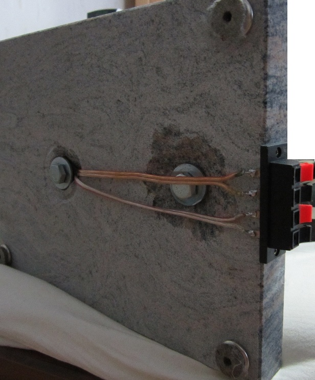

Hab mal schnell 2 Bilder gemacht.
Kabelführung ist in den Rohren.
weil es nicht schadet sind gleich Kabel für BiAmping vorgesehen.
Stabilität ist durch die M10 Schrauben gewährleistet.
(Die Granit Abplatzer sollen so sein, spart man sich das versenken ;))
Und das gute an der Sache:
als Werkzeug braucht man lediglich eine Bohrmaschine und Steinbohrer.
Über den Geschmack der Granit platte lässt sich bekanntlich Streiten, die Farbe passt bei mir aber ganz gut rein ;)
generell sehen die Ständer echt klasse aus.
Das einzige was mich stören würde ist halt das alles auf schrauben steht.
