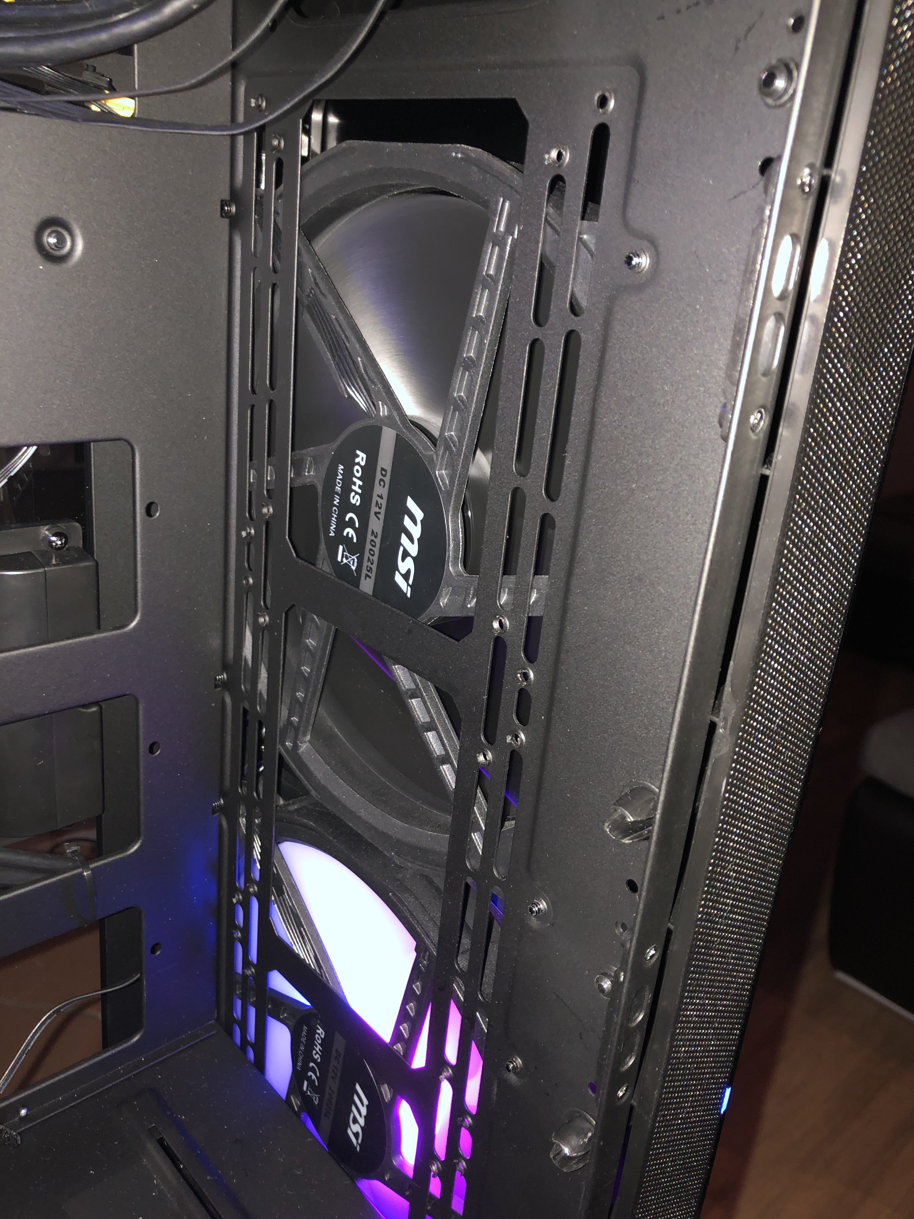

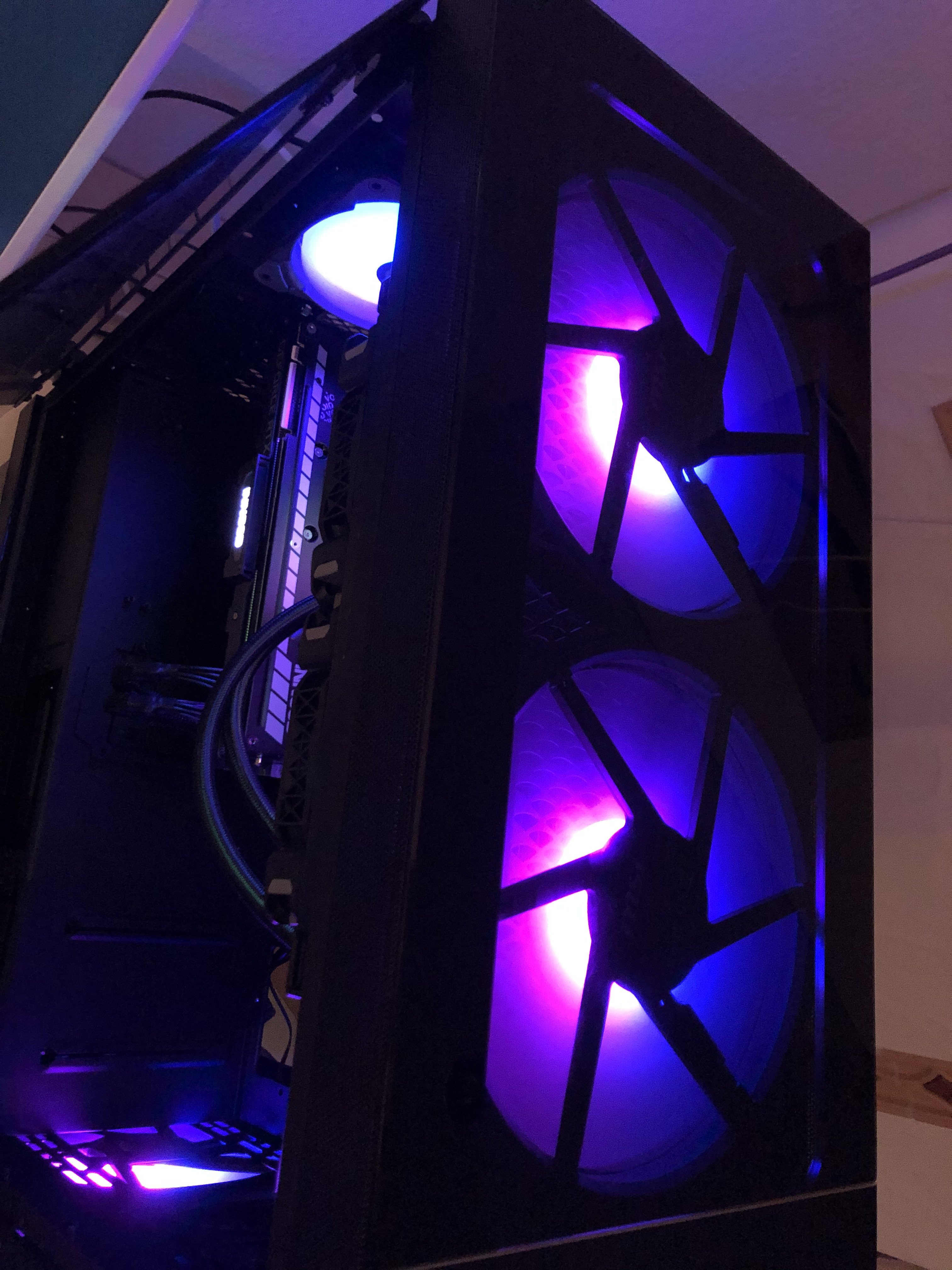

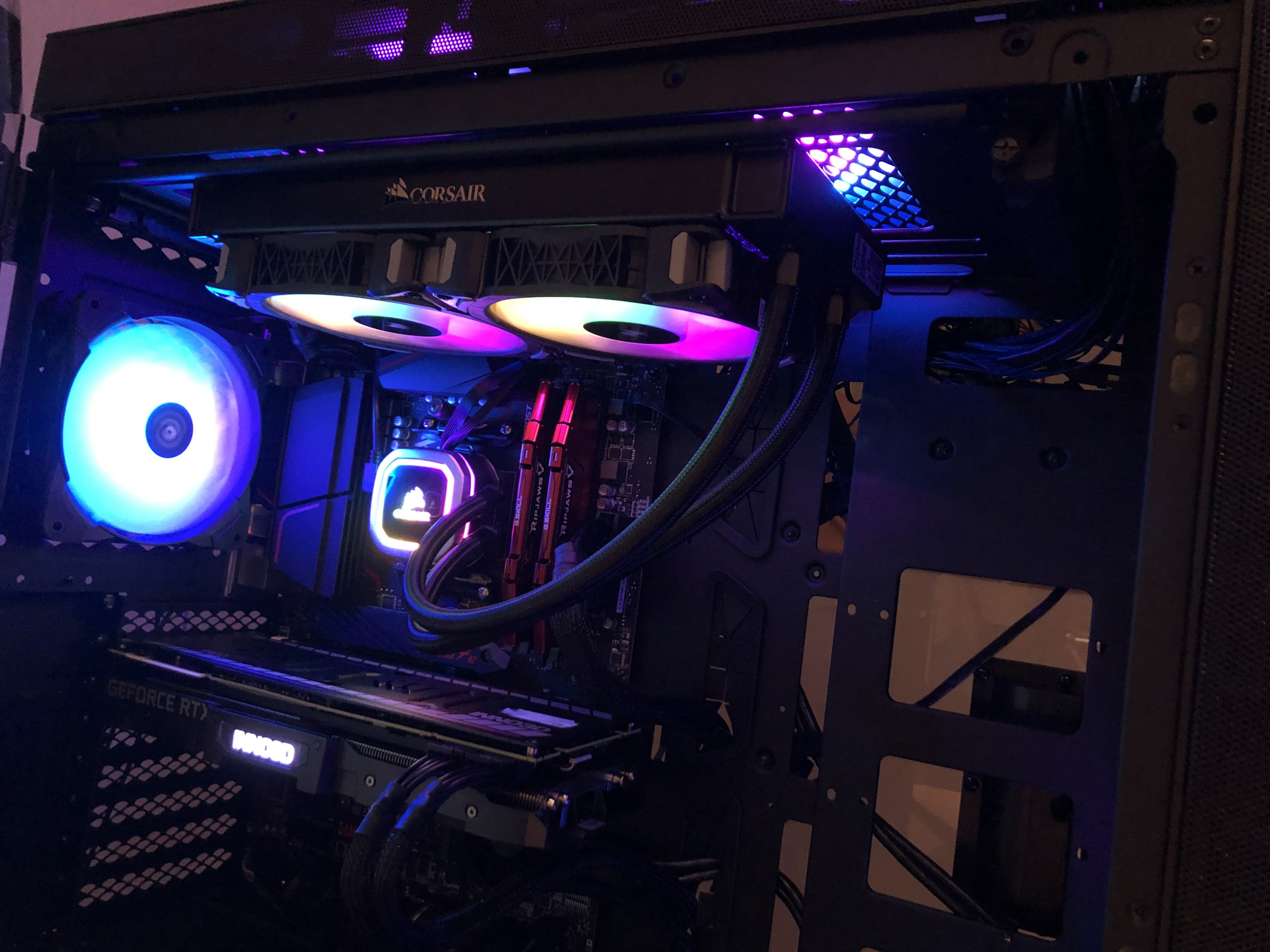

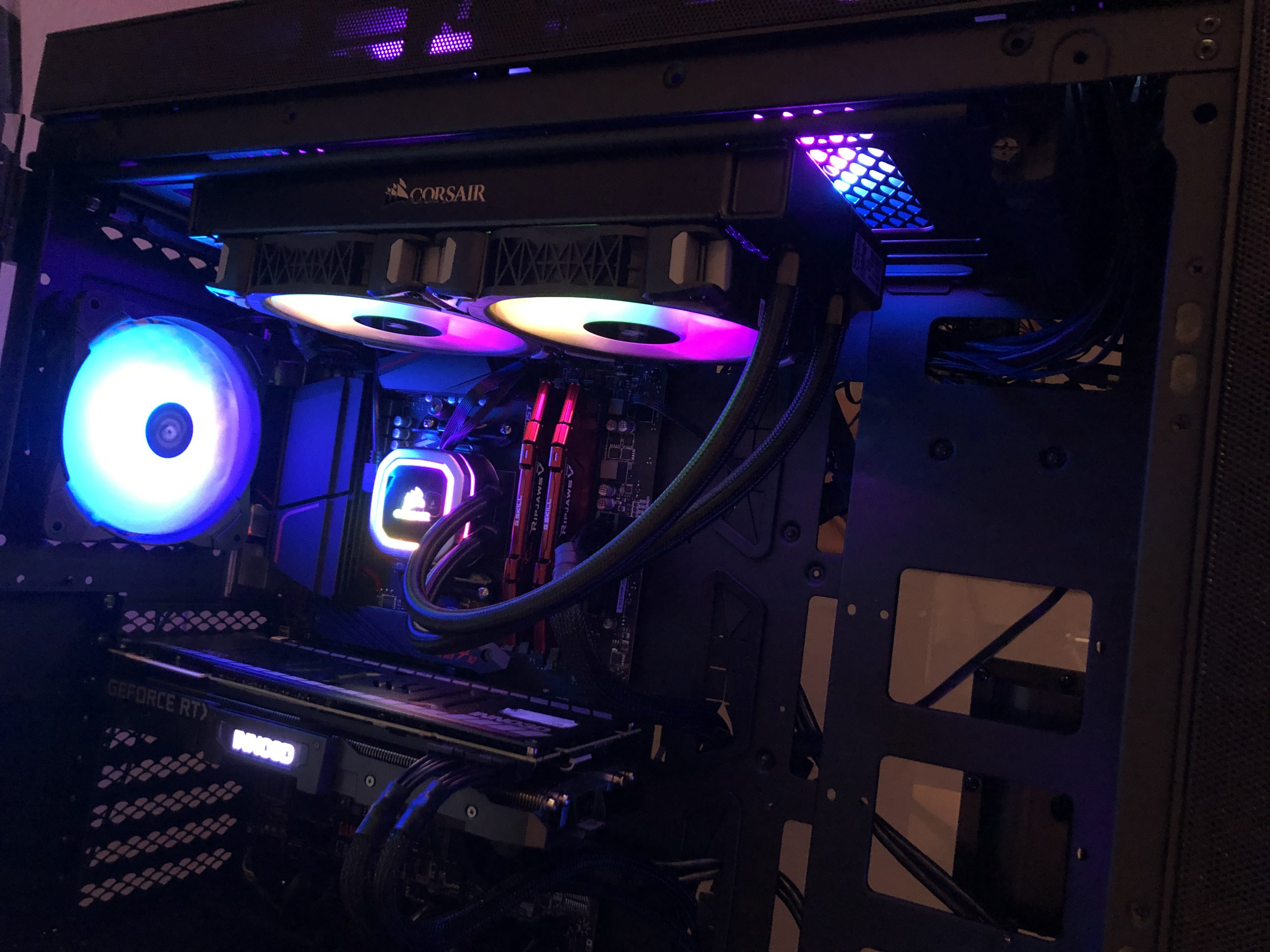

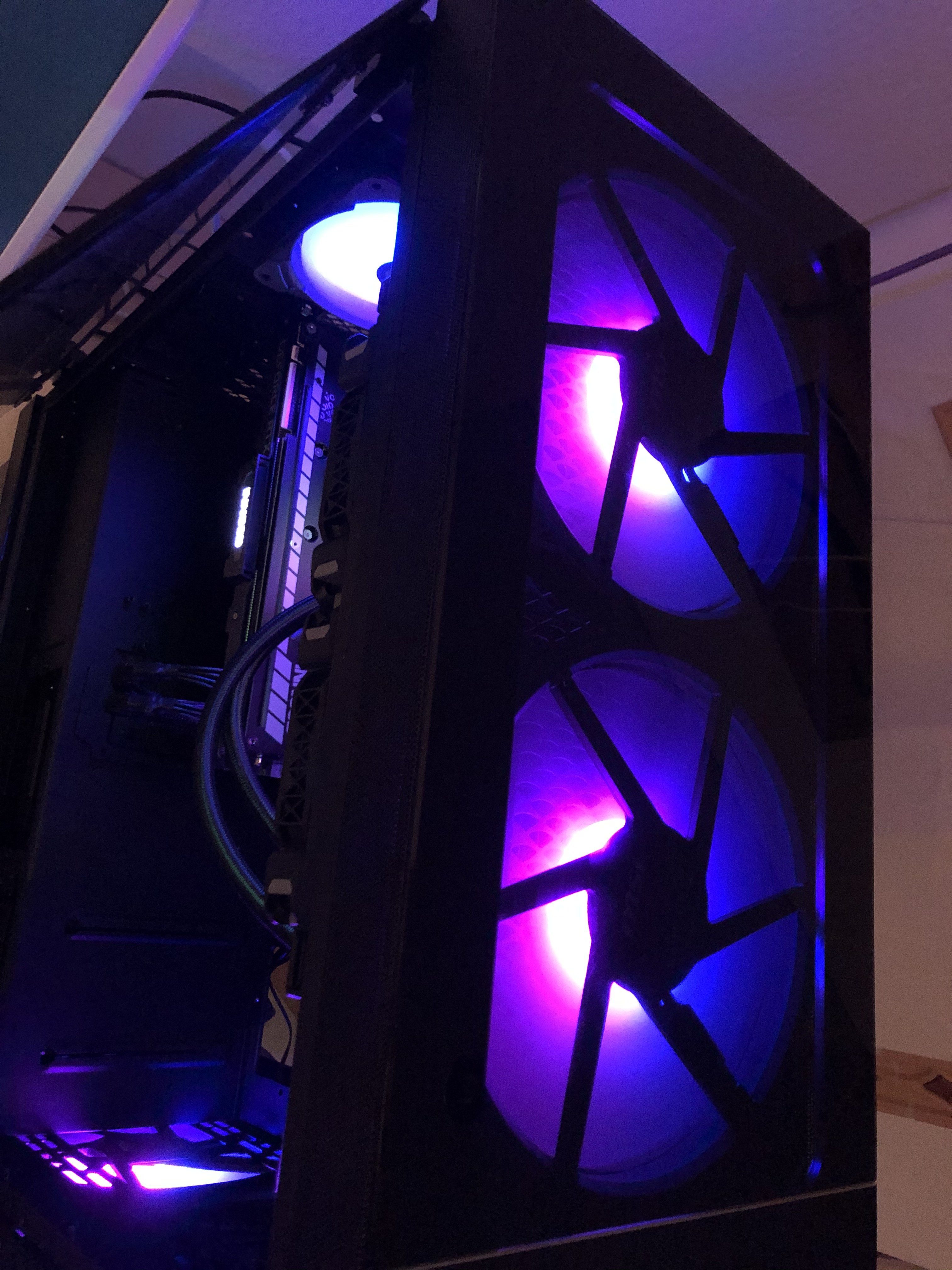

Hallo Community,
ich habe letzte Woche einen neuen Computer zusammengestellt und wollte euch nun fragen zum Thema Airflow und der AiO Wasserkühlung....
Das Gehäuse ist msi epg sekira 500x mit 5 vorinstallierten Lüftern...
Ich habe die oberen 2 Lüfter umgedreht damit diese die Luft raus saugen, die 2 vorderen Lüfter pusten frisch luft rein....
Ist das so ok oder sollte ich ein anderes Gehäuse kaufen und dieses zurück geben, der computer wird sehr heiß.
Sind die Fans der Wasserkühlung richtig rum ? Oder sollte ich mir lieber einen CPU Kühl Lüfter besorgen?
Danke für eure Hilfe....
Liebe Grüße

Wie hoch sind die Temperaturen und was hast du für Hardware?
Wie heiß ist denn sehr heiß? Konkrete Zahlen wären hier angebracht.
Dazu bitte die komplette Hardware auflisten damit wir helfen können.
Das Case hat in der Front und oben Glas, das ist von der Konstruktion her eine thermale Katastrophe.
Die Luft wird in beiden Fällen nur an den Seiten über ein dichtes Mesh zu und abgeführt.
Wenn du kannst solltest du das Gehäuse zurückschicken, denn dein Aufbau ist i.O., das Gehäuse versaut aber alles.

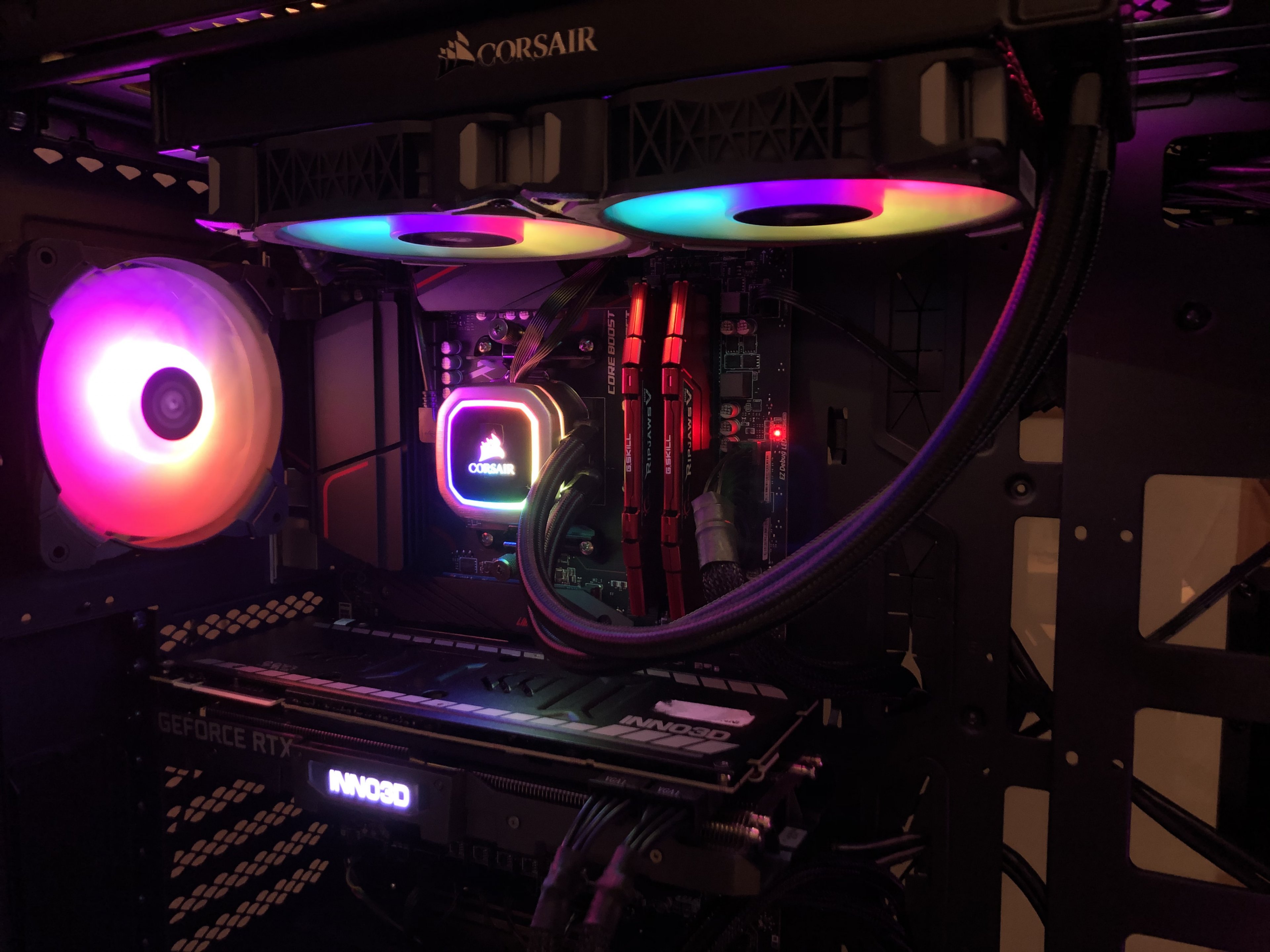

@MoGas und wie schaut’s mit den Lüftern der Wasserkühlung bzw. Radiatoren aus...

Weiß nicht ob eine AIO bei Zen 2 überhaupt noch Sinnvoll ist da die Chips ja nicht mehr Mittig sind. Aber solange sich nichts runter taktet dürfte alles im Rahmen sein.
GPU Temperatur ist nicht ungewöhnlich. Die AiO würde ich nach vorne setzen und oben und hinten nur für Abluft sorgen. Wenn die Grafikkarte 80 Grad in den Innenraum abgibt kann die CPU ja nur mit dieser Luft gekühlt werden.
Wie warm wird das Wasser denn? Spiegelt sich da die hohe Temperatur auch wieder?
Solange aber nichts drosselt sind die Temperaturen aber nicht bedenklich.

Ich hab Corsair Obsidian 750D zu Hause, kann es nur empfehlen, soweit ich weiß, gibt es das auch als 500D, also kleiner. Auf eine AiO Kühlung würde ich aus mehreren Gründen verzichten, auch weil bei schlechtem Airflow, die CPU VRMs quasi ungekühlt sind.
Oh und ja, die GPU ist voll im Rahmen und die CPU auch noch, dürfte aber vielleicht gerne 10° Kühler sein.

Die AiO würde ich auf keinen Fall nach vorn verlegen!
Das währe zwar etwas günstiger für die CPU, aber dann hat man deren Abwärme im System.
Also ich habe zum Test mal die Verglasung oben und vorne weg gemacht und der Rechner wurde nicht mehr so heiß, auch die Temperaturen gingen von der CPU auf 60-70 und die gpu war auf 50....
somit denke ich wirklich es liegt am blöden Luft ein und auslas des Gehäuses...

Dann liegt es eindeutig am geschlossenen Gehäuse. Das Be Quiet Pure Base 500DX soll nen guten Airflow bieten bei, so wie ich finde, ganz schicker Optik.

Die Lüfter sollen draufblasen und somit die wärme auch aus dem Gehäuse leiten.
Diene Glasscheiben vor den Lüftern hatte ich gar nicht gesehen, die sind natürlich mies!
Schau dir mal das Aero One an, ist zwar nicht super hochwertig, hat aber 1a Airflow !!!
