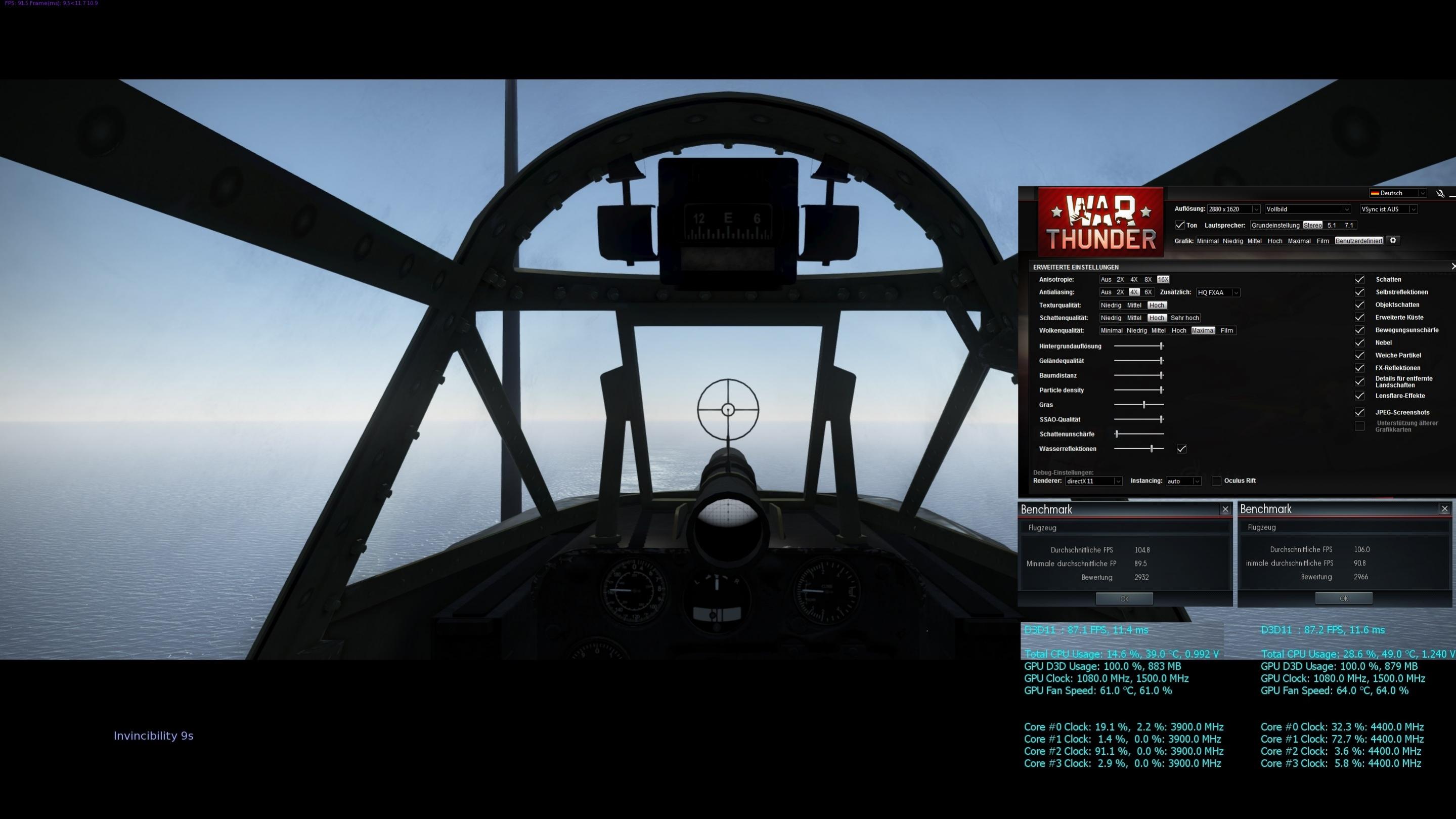

Also eine neue Grafikkarte brauchst du bestimmt nicht, ich hab es mir mal Installiert,
um meine HD7970@1080mhz überhaupt ins schwitzten zu bekommen muss ich auf downsampling zugreifen in 2880x1620.
Aber auch ein Taktanhebung bringt wohl nichts,
wenigsten war von 3,9ghz auf 4,4ghz keinen unterschied messbar in den vorgefertigen Benchmarks.

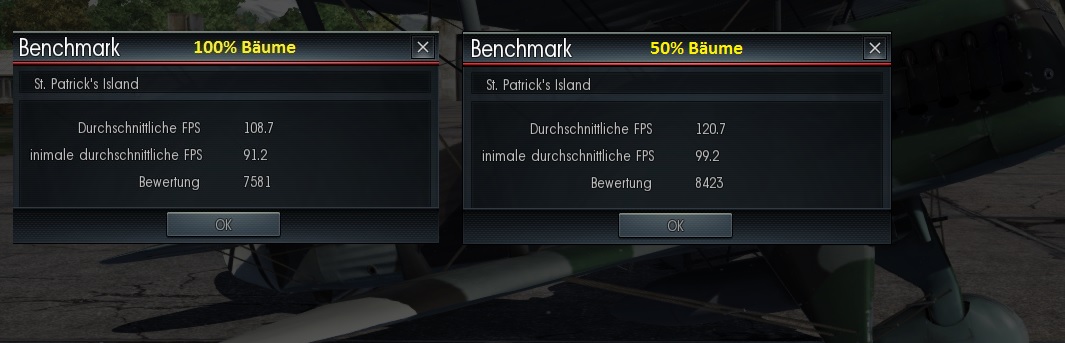

Wie auf meinem Foto zu sehen ist,
gibts ja extra für Gras und Bäume ein Regler, da muss man halt diese etwas runterregeln.
Eine R9-290x oder GTX780ti werden bestimmt nicht den erhofften Erfolg bringen.
http://gamegpu.ru/mmorpg-/-onlayn-igry/war-thunder-1-37-test-gpu.html
War Thunder 1.37
Ich habe mal eine Benchmark mit 50% und 100% Bäume gemacht, der gewinn sind ca. 10fps
