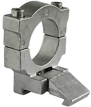

Brauche ich für ne Kathrein eigentlich einen speziellen LNB?
Nicht unbedingt, du musst dir dann nur einen Kathrein-LNB-Adapter besorgen,
dann kannst du jedes Standard-LNB mit 40mm-Hals anbringen.
Evtl. auch unter Astro schauen, die haben dieselbe Aufnahme wie die Kathrein-Schüssel.
Kathrein und Astro haben eine LNB-Befestigung wie der untere Teil des Adapters.
Andere LNBs werden durch die runde Aufnahme (meistens 40mm, sehr selten 25mm) befestigt.
