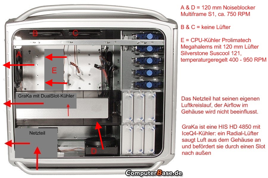

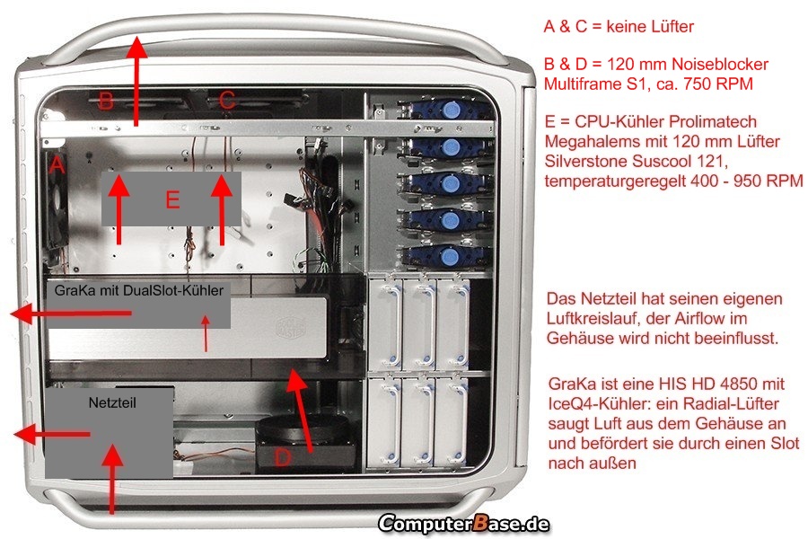

Hey Leute,
ich habe mich nach langem Überlegen, endlosem Wälzen von Reviews usw. endlich für die Komponenten meiner neuen Kühlhardware entschieden. Ein Prolimatech Megahalems in der Caseking Ultra Silent Edition sowie zwei Noiseblocker Multiframe MF12-S1 als Gehäuselüfter sollens werden.
Das ganze würd ich jetzt gern noch von euch absegnen lassen *gg*
Zur Zeit hab ich das Geld eh noch nicht zusammen, insofern können durchaus noch Änderungen drin sein, sofern einer von euch Verbesserungsvorschläge hat. Wenn ihr mir andere Hardware vorschlagen wollt, dann begründet das bitte auch - ohne triftigen Grund oder aus bloßer Sympathie anderer User zu bestimmten Marken werde ich mich nicht für andere Produkte entscheiden. (Von den Ausmaßen her müsste der Megahalems an sich aufs Board und ins Gehäuse passen - wenn da jemand zuverlässige Infos hat: immer her damit!)
Falls es denn auf die o.g. Hardware rausläuft, bleiben mir natürlich zwei verschiedene Einbaumöglichkeiten des CPU-Kühlers (horizontal oder vertikal). Ich hab mal zwei verschiedene Varianten dazu skizziert (siehe Anhang) - welche haltet ihr für sinnvoller? Würdet ihr die Gehäuselüfter vielleicht an anderen Stellen positionieren, um einen optimalen Airflow zu erhalten bzw. die Silenttauglichkeit zu verbessern?
Noch was zu den Skizzen: das verwendete Bild hab ich aus dem Review von ComputerBase zu meinem Gehäuse, dem Coolermaster Cosmos, entnommen. Ich hoffe, das ist okay.
Bitte beachten: nicht überall, wo auf dem Bild ein Lüfter zu sehen ist, soll nachher auch einer hin (vgl. die Anmerkungen auf den Bildern - wo kein Pfeil ist, da bläst auch nix *gg*), da ich das nicht für notwendig halte. Im Moment werkelt auch nur einer der Original-Lüfter an der Rückwand...
Bin gespannt auf eure Meinungen ;)

Wow sehr nice gemacht ;)
am besten ist das oben und hinten raus und vorne und unten rein ;)
also überall ein lüfter ;)
Wenn du 1 Lüfter mehr oder weniger nimmst.. es wird nicht lauter ;)
Also ich würde dir Variante 2 empfehlen, allerdings würde ich noch einen dritten 12er auf Position C machen. Damit erreichst du nen Unterdruck im Gehäuse, was dem Airflow sehr zuträglich ist.
Außerdem entspricht Variante 2 besser der natürlichen Konvektion.

so ist es ja ab werk auch gedacht und die originallüfter sind entsprechend verbaut. ich hab sie aber aus silent-gründen demontiert (wobei die originallüfter auch entsprechend schnelldrehende, eher billige teile sind).
das ganze wird mit mehr lüftern aber ungleich teurer. die multiframe sind ja mit 20 euro nicht ganz billig - insofern würde ich gern auf zwei weitere lüfter verzichten, wenn sie nicht unbedingt nötig sind. ich war ja schon am überlegen, obs nicht auch einer tut...
ich hab ein bisschen bedenken wegen der abdeckung, die noch außen dran ist (siehe hier. meinst du, das führt zu evtl. hörbaren verwirbelungen?

Das kann ich so nicht sagen. Du wirst wahrscheinlich welche hören, wenn die Lüfter auf vollen 12V laufen. Wenn sie aber mit einer niedrigen Umdrehungszahl bzw niedriger Spannung laufen, wirst du da nichts hören. Am besten ist für solche Fälle eine Lüftersteuerung geeignet, damit kann man sich ganz nach Belieben ans Optimum rantasten.
Da du ja shcon die Multiframe gekauft hast, kannst du dir das weitere Entkoppeln sparen. Für andere Lüfter solltest du das aber auf jeden Fall tun.
da die Multiframe S1 ohnehin ab Werk mit 750 RPM recht langsam drehen und daher silenttauglich sein sollten, hab ich nicht vor, die Geschwindigkeit noch weiter runterzusetzen... dann lass ich sie lieber auf 12V laufen und verbau sie an ner anderen Stelle.

Ich würde auch beide oberen Lüfter bestücken, zwei 750er sind an heißen Sommertagen grenzwertig. Habs gerade bei mir getestet, Unterdruck ist wirklich sehr vorteilhaft.
Die Multiframe sind bei dieser Geschwindigkeit übrigens Geldverschwendung, auf 750 Umdrehungen sind praktisch alle guten Lüfter unhörbar, ich empfehle den deutlich billigeren NB Black Silent XL2 Rev.3, wenn Du den unter 850 Umdrehungen hörst, ist er wohl kaputt. ;)
falls du hinten bzw oben nur einen lüfter verbauen willst würd ich die position nehmen, in die der lüfter am cpu-kühler bläst damit ist einen strom ergibt...
besser für diekühlung wäre es natürlich alle zu verbauen.
hatte das cosmos auch mal für ein paar tage. bei mir haben die oberen üfter vibrationen erzeugt. denke / hoffe, dass du mit den noiseblockern da mehr glück haben wirst... kannst natürlich auch günstigere nehmen und entkoppeln (hab bei mir nun s-flex 800er entkoppelt verbaut. hör ich nix von)
Deine Festplatten werden so nicht gekühlt...wollte ich nur anmerken ;-)
Aber ich würde deine 1. Variante bevorzugen, da das mit "Konvektions-Strömen" im allgemeinen überbewertet wird.
In die Richtung, in die die Lüfter blasen, in die Richtung bewegt sich die Luft, also kannst auch nen Luftstrom von oben nach unten herstellen ;-)
Allerdings kommst du mit der ersten Variante billiger weg, (was ja dein Ziel ist) da am wenigsten Kühler.
Wobei man auch noch überlegen könnte, die Lüfter am Deckel komplett wegzulassen, da eigentlich der Lüfter am Boden die Spaßbremse sein wird, was den Lufstrom betrifft.
Unterdruck hat ja das Ziel, das durch jede Ritze im Casae Luft einströmt, nur hat der Cosmos halt keine Ritzen ;-)
Darum glaub ich, dass der Bodenlüfter limitieren wird... ist halt schade, dass man vor die Fesplatten keinen bauen kann, das wär optimal...

zum Thema Festplattenkühlung: zur Zeit hab ich nur eine Festplatte verbaut, die steckt im linken oberen Festplattenkäfig (auf den Bildern sind das die sechs hochkanten Dinger rechts unten ^^). Grundsätzlich kann man einen Lüfter so verbauen, dass er quasi im untersten 5,25"-Laufwerk werkelt und nach oben pustet, aber darin seh ich keinen großen Sinn. Ich werd wohl vorher auf Festplattenkühlung verzichten und mir, wenn ich mal 30-40 Tacken über hab, nen HD-Entkoppler mit Passivkühlung wie z.b. den Sctyhe QuietDrive oder Silentmaxx HD-Dämmung 2.0 zulegen.
zum Thema NB Blacknoise oder NB Multiframe: die Blacknoise sind zwar grundsätzlich günstiger und würden sicher auch reichen - aber zum einen bin ich Perfektionist und zum anderen gibts die Blacknoise leider nicht bei Caseking, insofern müsst ich sie extra bestellen, z.B. bei PCSilent und muss daher nochmal Versandkosten löhnen, womit die Ersparnis auch wieder fast dahin wäre... Wenn überhaupt, dann wären die Slipstreams mit 800 RPM (+Entkopplungsstifte, aber davon hab ich noch genug rumliegen) ne Alternative, aber da ist die Optik irgendwie lame und Verarbeitung ist wohl nicht ganz so geil wie bei den Multiframe
zwecks Unterdruck und Ritzen: natürlich wird an jeder Position, für die zwar ein Lüfter vorgesehen ist, von mir aber keiner eingebaut wird, Luft nachströmen. Von daher find ich die Überlegung, einfach zwei ausblasende Lüfter zu montieren (Frage an euch: an welchen Positionen?) und sich einfach darauf zu verlassen, dass schon genügend Luft nachströmen wird. Denkt ihr, dass das sinnvoller ist, als je einen ein- und ausblasenden Lüfter zu haben (wie in meinen Skizzen vorgesehen)?

Einen der Lüfter hab ich als Gehäuselüfter hinten montiert (siehe Erstbeitrag: Position A), der andere werkelt auf dem Megahalems. Beide werden über das Mainboard geregelt (wobei ich auch den als CPU-Lüfter eingesetzten Multiframe auf dem MB an den Gehäuselüfteranschluss angestöpselt hab, um ihn durchs MB regeln zu können - geht schlecht am 4-Pin-PWM-Anschluss des MB, der eigentlich für den CPU-Lüfter gedacht ist *gg*) und laufen zwischen 950 und 1000 RPM, wobei sie absolut unhörbar sind (auch bei geöffnetem Gehäuse). Man hört natürlich den Luftzug (ist nunmal so, wenn man mit solchen Drehzahlen Luft bewegt), aber da ist kein Klackern, kein Schleifen, keine Vibration im Gehäuse usw., rundum: nichts, was irgendwie noch stört. Also eine rundum zufriedenstellende Investition.
