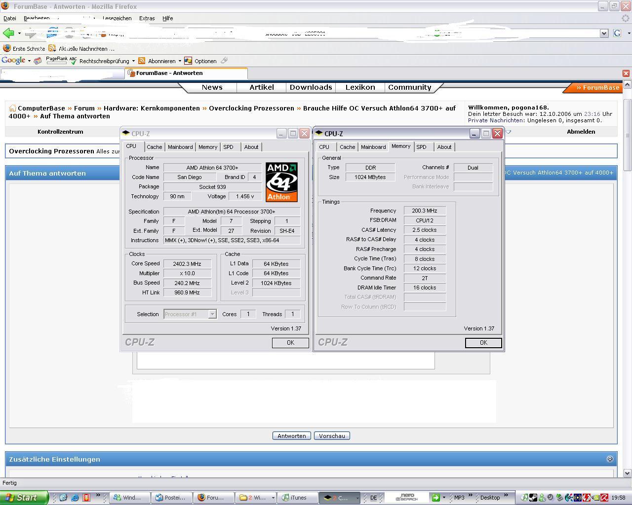

sorry multi steht auf 10 und RAM auf 240
siehe Anhang
hi,
das aendert aber nichts. bei ddr333 ist der ramteiler bei deiner cpu 14, das ergibt bei einem multi von 10 und einem referenztakt von 240 einen ram takt von 172 und einen cpu takt von 2400 mhz.
