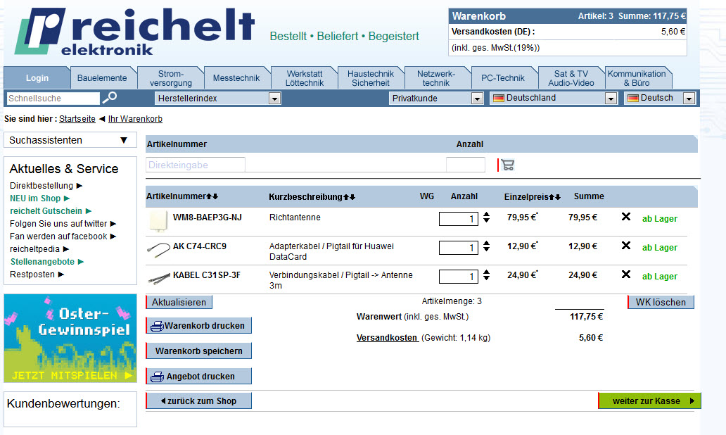

Erstens würde ich dir raten, wenn ich so lange unterwegs wäre, einen 1 und 1 Vertrag (Notebook-Flat XXL mit 10 GB), mit 3 monatiger Kündigungsfrist, abzuschließen. Natürlich würde ich vorher mit dem u.a. Surfstick mit otelo SIM bei Vodafone prüfen, ob der Empfang ausreichend gut ist, damit man nicht die Katze im Sack kauft.
Für deine Zwecke sollte ein Web 'n' Walk Stick Fusion III ausreichend sein. Dazu nimmst du noch diese Kombination:
Als Befestigung diesen Ständer.
Und damit der Stick nicht aufgrund des fragilen Antennen-Anschlusses unnötig bewegt wird, nimmst du diesen Router mit dem du deinen Laptop per WLAN verbindest. Wenn möglich flasht du den Router mit der entsprechenden Firmware von dieser Seite.
Einige Sachen kann man sicher wo anders günstiger bekommen. Ich habe jetzt nur mal grob geschaut, um alle erfoderlichen Bestandteile zu sichten:freaky:.
Aber bedenken, dass es am besten ist wenn du ein Fenster erwischt, hinterm dem du die Antenne mit Ausrichtung zum Sender positionieren kannst.

Nimm lieber nen Kurzes Antennenkabel und eine USB Verlängerung.
Das Antennenkabel sollte so kurz sein wie möglich, um Leitungsverluste zu vermeiden.
