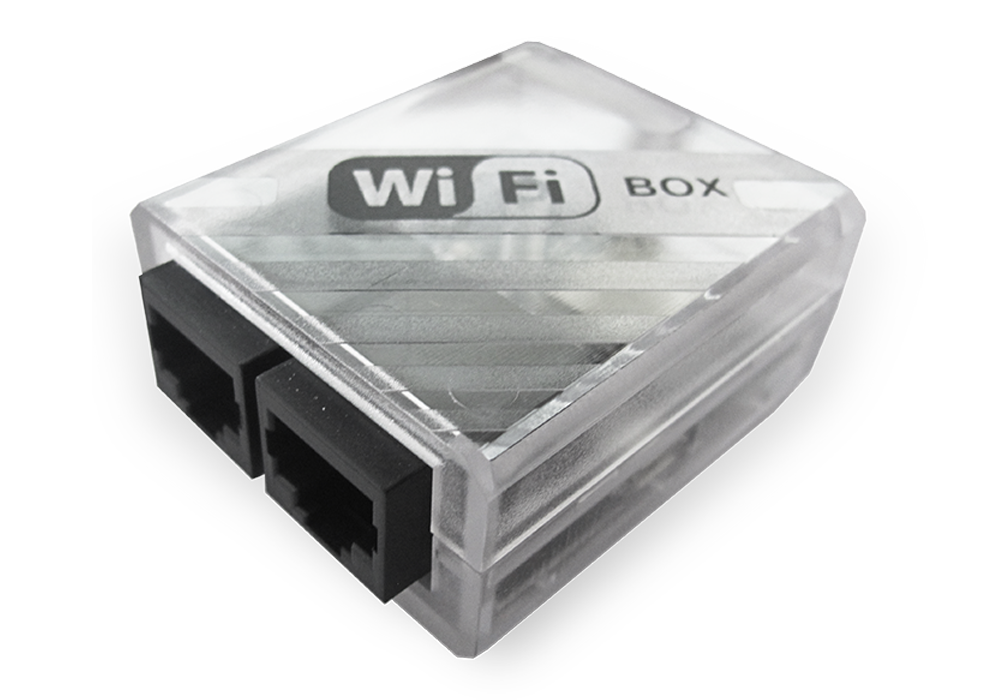

Ich habe eine spezielle Frage, es geht um eine Heizungssteuerung. Diese ist Wifi ready. Es gibt auch vom Anbieter einer Wifi Box, leider momentan schwer lieferbar.
Diese nennt sich „CM-Wifi Box“ von Centrometal
Diese wird nur über einen RJ45 Stecker angesteckt, Hersteller nennt ihn UTP Anschluss, sieht aber gleich aus.
Weder Netzteil noch irgendwelche weiter Anschlüsse sind an der Wifi Box vorhanden.
Ich kann mir jetzt ehrlich nicht vorstellen, dass der Ofenbauer dafür extra was entwickelt hat.
Habt Ihr evtl. eine Idee um was es sich da handeln könnte bei der Wifi Box?

Das Teil hier?
Scheint wie erwähnt PoE zu haben

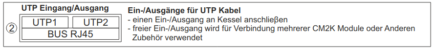

Sieht mir aufgrund der Zeichnung eher nach nem Bus-System aus und nicht zwangsläufig Netzwerk. Würde ich mit Lieferanten mal lieber klären. Oder steht im Handbuch vom Kessel was dazu? Modbus, RS485, …?

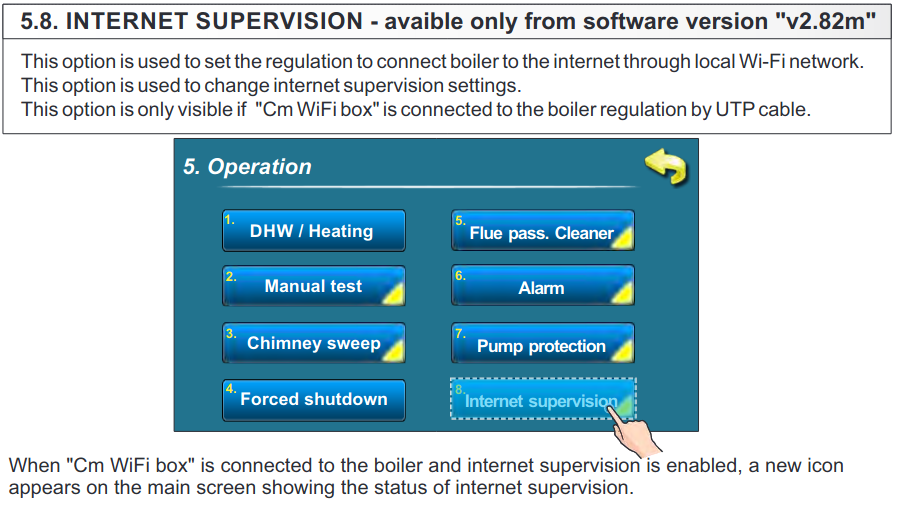

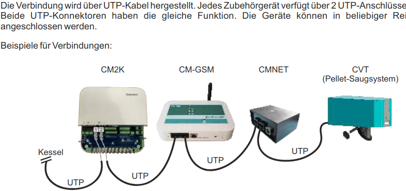

Bin in einer anderen Anleitung des Herstellers fündig geworden. Das ist kein Ethernet, sondern definitiv ein Bus.
Eine Netzwerkverbindung scheint nur über die CM Wifi Box vorgesehen zu sein (oder über Mobilfunk).
Reaktionen: Knecht_Ruprecht, Rickmer und AB´solut SiD

Ist eine Bus Verbindung in diesen Fall wieder gut, oder eher schlecht für eine Alternative? Woher bekommt dann das Modul Strom? Geht der auch über die Bus Leitung?
1&1 Festnetz
Für eine Alternative eher schlecht. Ich hab auch nicht gefunden welches Bus-System es ist. Und selbst wenn das bekannt ist, müsste deine Kesselsteuerung das potentielle Fremdgerät ja auch mit den richtigen Worten ansprechen können ("gib mal WLAN" oder "Verzeihung, ich brauche eine Verbindung nach 802.11, wäre das möglich?").
