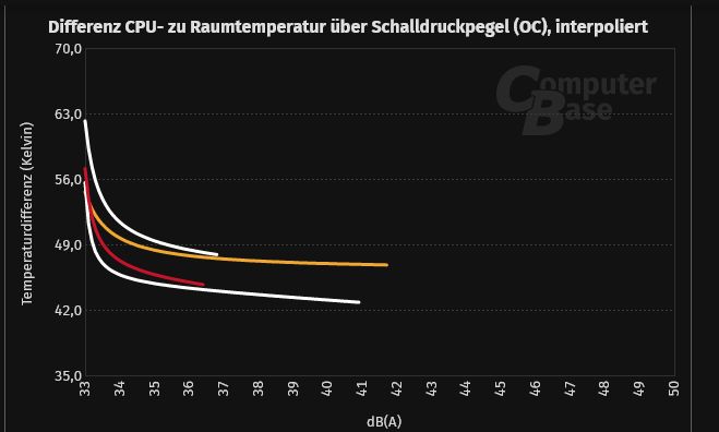

Hab hier denke ich eine für mich super Darstellung gefunden:
Gelb ist mein Aktueller, rot der AS500 mit Serienlüfter, das weise oben der Fuma 2, das weise unten der NH15 mit 2 Lüftern. Ich bin etwas Baff, dass der AS500 wohl sehr stark am NH 15 Kratz.
Ich denke der AS500 bekommt ne Chance, da ich Anhand der Grafik nichts sehe was den Aufpreis zum Noctua rechtfertig.
Manmanman, hätte ich den mal früher entdeckt wäre der Thread überflüssig gewesen 😣 😣 😣
Achtung:
Die gelbe Kennlinie scheint die des NH-U12A zu sein. Du jedoch hast den NH-U12S?!
Reaktionen: Asghan
Deviltrumpet schrieb:
Achtung:
Danke für den Tipp, dann wird der Unterschied ja nur noch größer ;) S ist der mit 1 Lüfter, A der mit deren 2.
