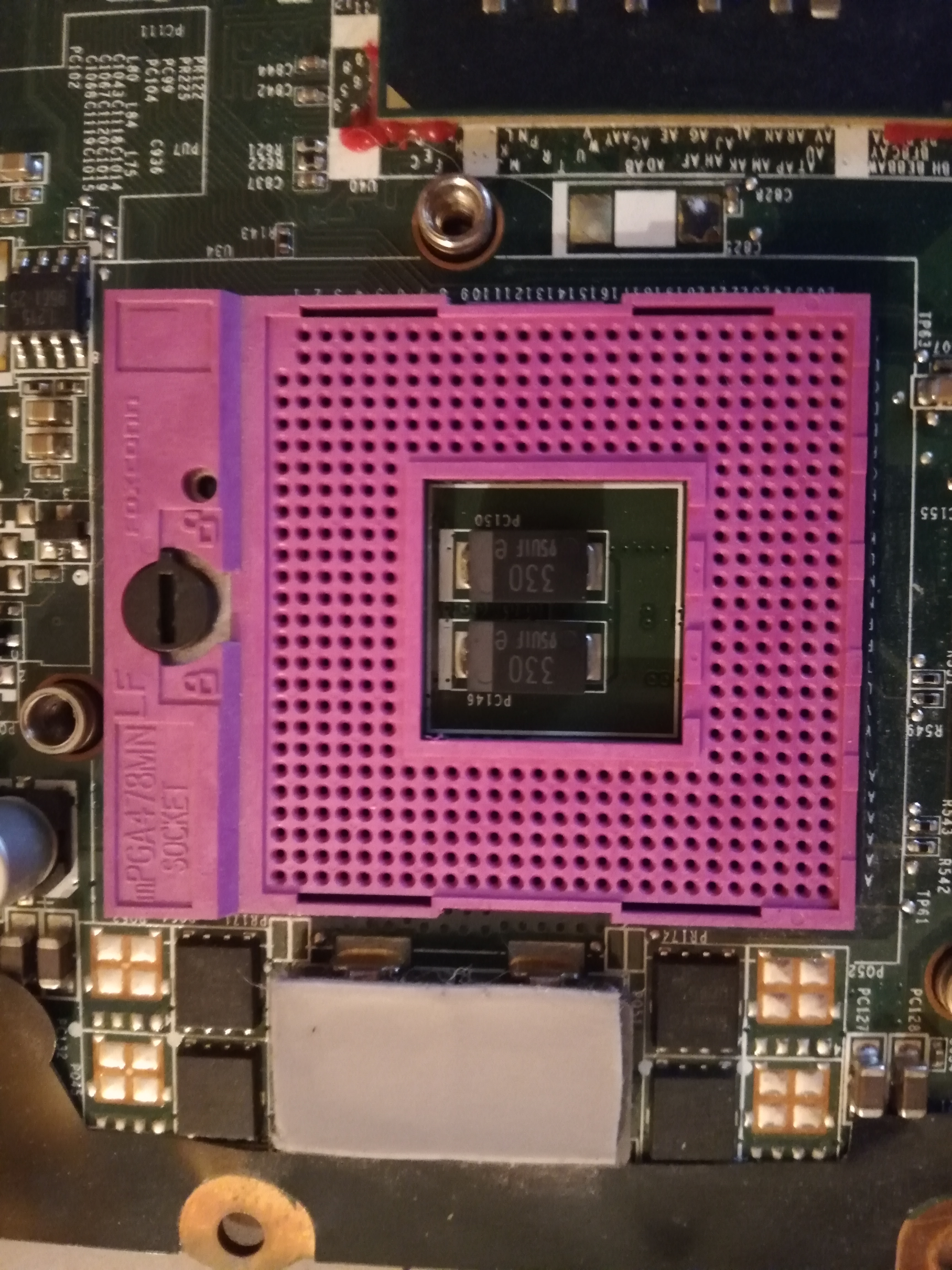

Ich habe mein HP dv7-2230 eg frisch auseinandergebaut und habe die alte CPU (Intel Core 2 Duo P 8700), der für Sockel
BGA479 und PGA478 passt, entfernt und wollte den Intel® Core™2 Extreme Prozessor QX9300 (nur Sockel PGA 478).
Der alte ging ziemlich leicht raus (nach der 180 Grad Drehung der Vorrichtung), der neue sitzt / saß auch richtig. Er lässt sich ziemlich
leicht zu 45 / 60 Grad drehen ( die Vorrichtung), dann ist da aber ein ordentlicher Widerstand und ich will nichts kaputt machen...
In der Mitte sind noch die 2 "Nibbel", dachte zuerst, die wären beim Rausnehmen hängen geblieben, aber das soll wohl so...!?
Wie setze ich den denn jetzt möglichst "fachmännisch" ein??? Ist, wie gesagt, für ein schon älteres Notebook und der bestmöglichste
Prozessor, den es dafür noch gibt, bzw. der wohl unterstützt wird.
Da ich das "Ding gerne gleich noch testen und wieder zusammenbauen möchte, wäre ich dankbar über Soforthilfe...
LG
P.S. Bild anbei:

Das in der Mitte sind keine Nibbel, das sich Sicherungen (Fuse).
Mich wundert etwas, dass die nicht gerade auf dem Brett sind sondern schraeg. Egal, kann so sein.
Das Dreh-Ding klemmt die Beine der CPU an die Kontakte. Da sollte einiger Widerstand zu spueren sein.
Also CPU rein, mit einem Finger andruecken, Schraubendreher mit passender Klinge in das Dreh-Ding" und mutig in die richtige Richtung 180 Grad drehen.

Ist drinne, war ordentlich Widerstand im Gegensatz zum Rausdrehen der alten CPU.
Aber die war mir echt zu teuer zum Vermurksen... Und den Sockel kannte ich nicht (nicht mehr).
Danke und euch allen ein schönes Wochenende !!!!! :-)
So, nun habe ich das Wichtigste angeschlossen (noch nicht komplett zusammengebaut wegen testen) und mein Notebook startet zwar, geht dann aus und startet dann gleich neu aber alles ohne Bild (auch über VGA nicht...!? Lichter springen wohl alle wie gewohnt an (soweit ich mich erinnern kann).
Habe gelesen, dass wenn die CPU defekt ist, wohl eine Bootschleife auftreten soll...!?
Das macht meiner ja aber nicht, beim 2. Mal scheint er an zu bleiben...
Eigene Grafik hat der QX 9300 ja nicht, so dass sich da ja eigentlich nix beißen kann.
Oder kann es sein, dass tatsächlich alles angeschlossen sein muss???
Touchpad und Tastatur waren nicht angeschlossen, hatte USB Maus aber angeschlossen...
Oder gleich alte CPU wieder rein und testen ob die Grafik (onboard AMD) defekt ist)???
Ach so, Bios ist aktuell (letztes Update)...
