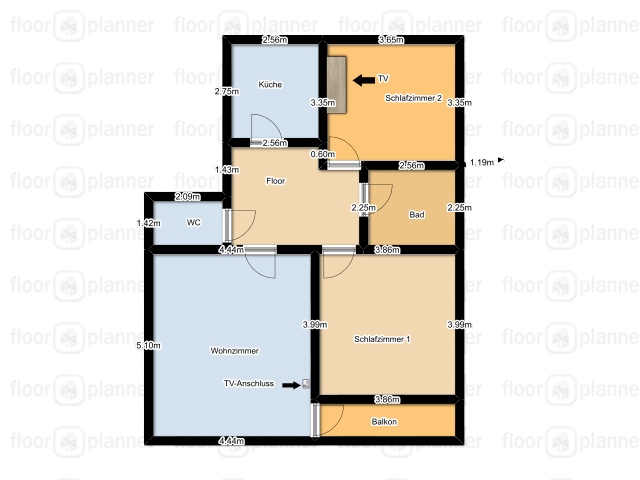

Servus Leute,
meine Freundin ist in eine neue Wohnung gezogen und heute bei Möbelaufbau ist ihnen aufgefallen, dass nur im Wohnzimmer eine TV-Steckdose ist.
Nun ich habe im Anhang euch eine Zeichnung der Wohnung angehängt.
Das Kabel muss vom Wohnzimmer ins Schlafzimmer 2.
Ich würde euch gerne hier um Rat bitten wie ich es am besten verlegen kann damit meine Freundin auch einen TV-Empfang haben kann.
Der Platz des TV´s und der Steckdose sind markiert.

na wie man Kabel eben verlegt ...also entweder spitz du die Wand auf ;p ... oder du nimmst die Sockelleiste ... was daran so schwer? Oder kennst du ne andere Art Kabel zu verlegen ?
Wie kommt den überhaupt dein TV Programm rein ? Kabel? SAT? IPTV?
Direktesten Weg über den Flur, am Bad vorbei ins Schlafzimmer 2. Zierleisten & Türschschwellen nutzen um das Kabel zu verstecken
Nun gibt es ja "D-LAN" fürs Netzwerk über das Stromnetz, vielleicht gibt es das auch für TV?
Problem bei D-LAN wäre, dass es keine geteilten Stromkreise sein dürfen. Das ist ja des Öfteren der Fall in Wohnungen. Wenn nicht der Fall, sollte das gehen. Ansonsten würde mir nur Flachkabel einfallen, die man leicht hinter den Zierleisten verstecken kann. Mit den normalen Kabel wirds ja doch etwas arg eng.

hehe war nur ne grobe Zeichnung :D Eingansgtür ist zwischen WC und Küche :D
@Luxuspur ich weiss wie man Kabel verlegt, aber das hier ist eine ganz schön lange Strecke... und mit sehr vielen Ecken und Koaxialkabel sind nicht so gut befreundet mit dem Biegen soweit ich weiss ;-)
@ Spillunke Dlan für TV gibt es aber 330€ ......
@Insanic, das Flachbandkabel ist eine sehr geile Idee, hoffe das gibts auch günstiger zu ersteigern. Bräuchte gut 15 Meter denke ich. Denke da ist jedoch eine schlechte abschirmung für eine Strecke von 15Metern..
Werde versuche ein koaxialkabel durchzuziehen.
es gibt auch hochflexible Kabel ... die sind höchstens empfindlich wenn sie ständig in Bewegung sind ... einmal verlegt und gut ist ... du legst die ja nicht wöchentlich neu oder? bei den Flachkabeln kriegst halt evtl. Probleme mit der Schirmung und Dämpfung ...

Ist die aktuelle Verkabelung in Leerrohren verlegt oder sind diese in die Wand eingeputzt?
Wenn ersteres der Fall ist würde ich mit einem Kabel-Einziehdraht versuchen der Weg bis zu einer Steckdose in Schlafzimmer 2 zu finden und so das TV-Kabel hinterher ziehen.
Sonst nimmt man eine Mauerfräse, einen ordentlichen Bohrer, einige Meter Leerrohr, Putz und Farbe und verlegt das ganze ordentlich neu an einem regnerischen Samstag.
Den Weg durch das Bad würde ich auf Grund von Fließen und Wasserleitungen nicht wählen sondern eher den über den Flur bevorzugen.
Die einfache Alternative wäre sonst noch DVB-T.
Es geht hier um normales KabelTV kein SAT.
Jo also Bad habe ich auch sofort ausgeschlossen da bis zur Decke gefliest. Flur scheint mir die einzige Lösung naja ich versuche es mal durch die Leisten und Türleisten.
Hat jemand mal nen Link zu nem Flexiblen Koaxialkabel das gut geschirmt ist?
