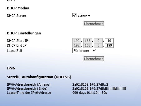

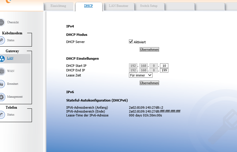

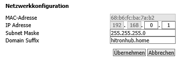

Also bei dem hitron sieht es so aus:
Bridgemodus ist nicht aktiviert

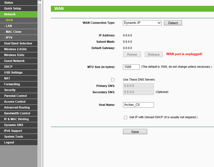

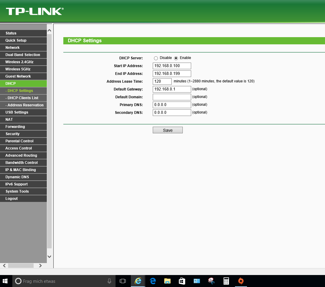

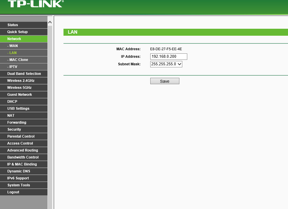

So hier nun Der AP

Beim DHCP Bereich musst aufpassen!!!!!
Du hast am Router x.x.x.10 bis x.x.x.199 UND am WLAN 1 auch x.x.x.100 - x.x.x.199
Bei wenigen Clients kann das gutgehen aber besser ist du teilst das auf.
also Hitron x.x.x.x 10-99
WLAN 1 x.x.x.100 - 149
WLAN 2 x.x.x.150 - 199
IP des Hitron 192.168.0.1
WLAN 1 192.168.0.200
WLAN 2 192.168.0.201
als GW bei beiden WLAN 192.168.0.1
