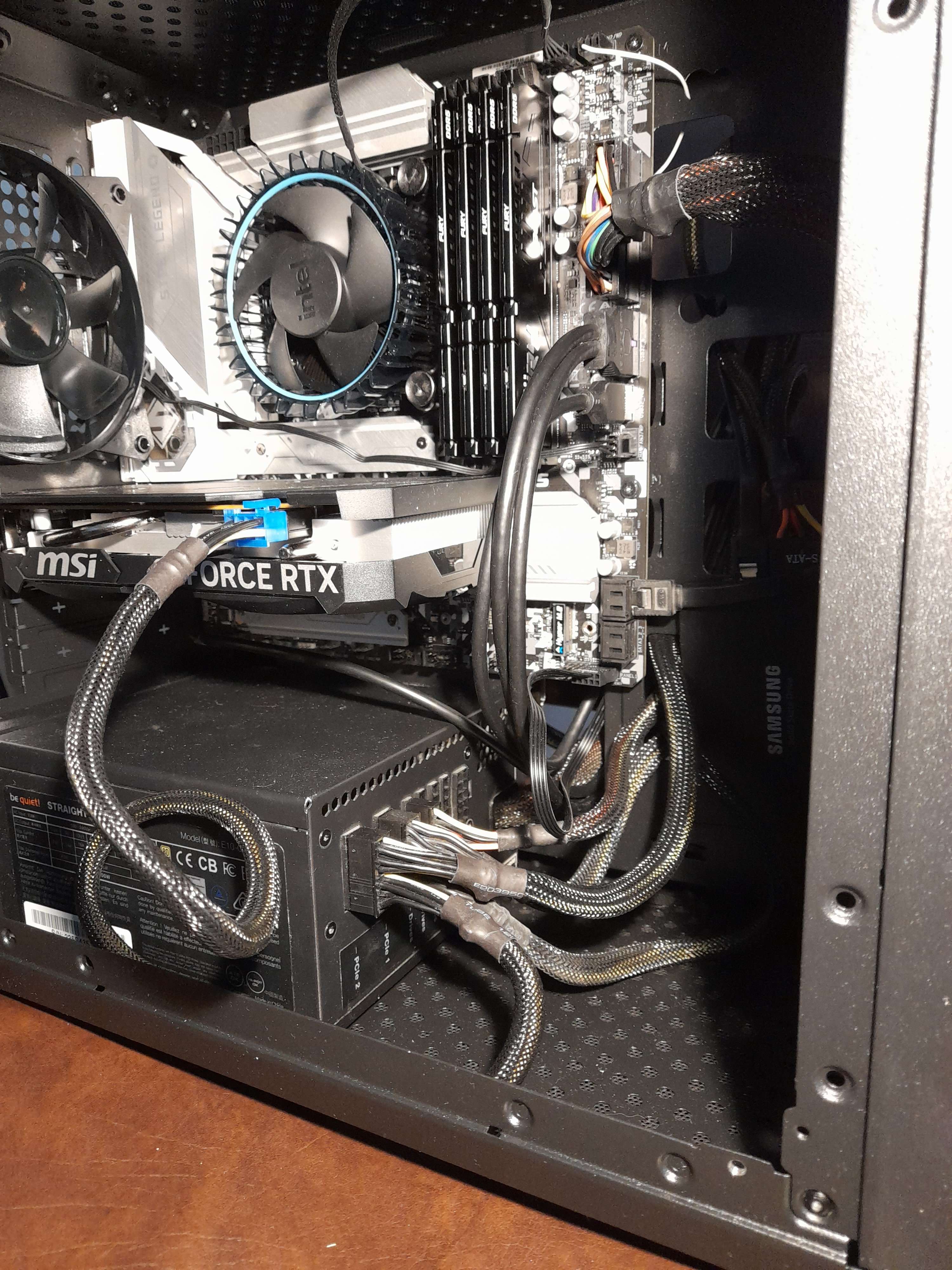

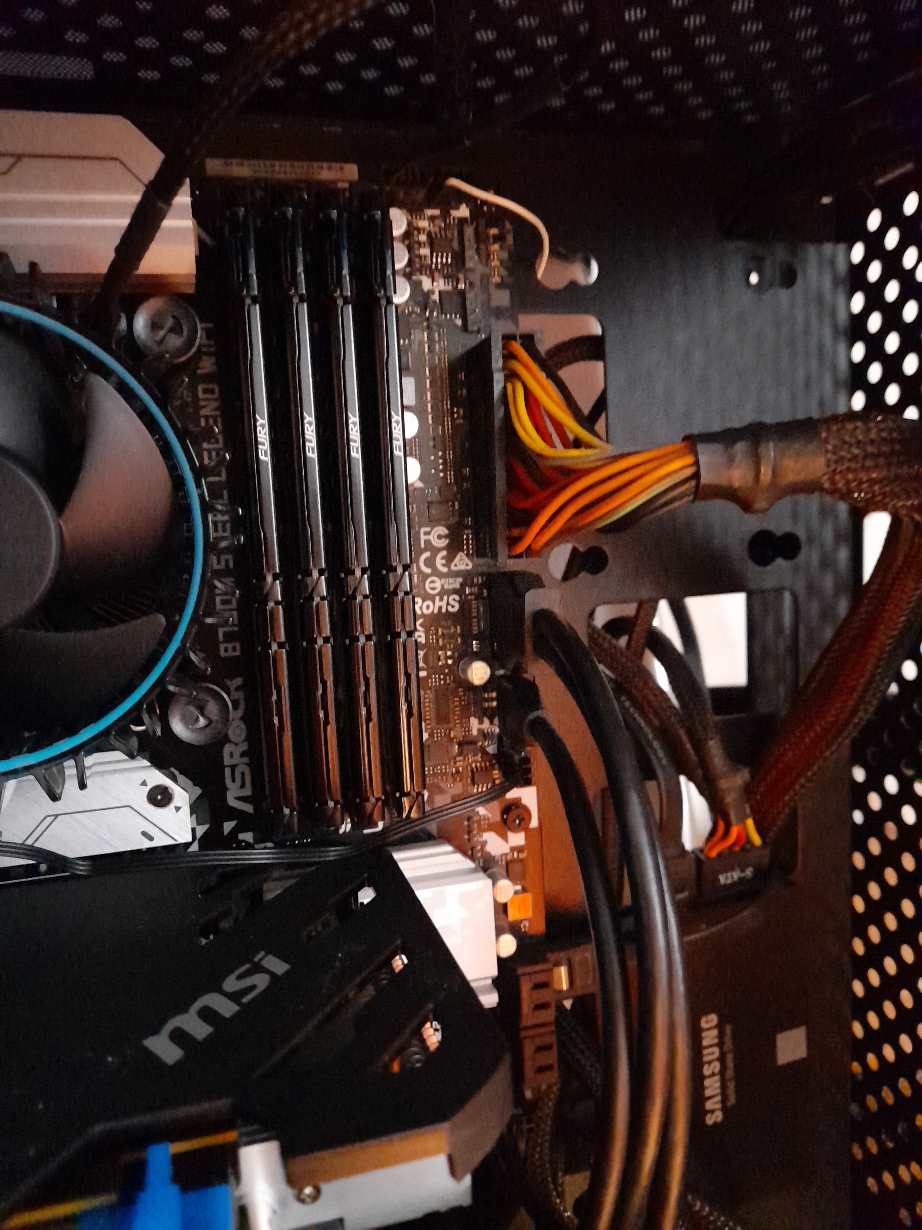

Ich habe alles angeschlossen (nicht nach Anleitung) jedoch bootet der PC nicht wenn ich ihn starte, aber auf dem Mainboard blinken bei der Post Status Checker Anzeige das Lämpchen bei CPU und DRAM auf.
Ich habe dem PC nach dem ersten Start mehrere Minuten Zeit gegeben um zu booten.
Ich habe alle RAM-Riegel bis auf einen entfernt, diesen im B2 Slot gelassen und dann nochmal versucht den PC booten zu lassen.

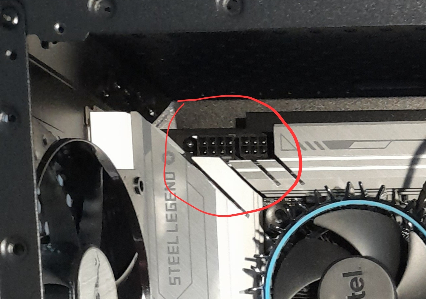

Du hast oben links vergessen die CPU Power anzuschließen, ohne wird das nichts.
12V EPS bzw. 2x4 PIN gemäß Handbuch dran und dann klappts auch mit dem Booten.
Reaktionen: -=:Cpt.Nemo:=- und madmax2010
weil du oben links am Board die 8Plin CPU Stromversorgung vergessen hast anzuschließen
Reaktionen: lazsniper und -=:Cpt.Nemo:=-
Bitte oben links die CPU mit Strom versorgen. Der 8-Pin reicht. Müssen nicht beide sein.

Bild 3 links oben die Stecker?
Da ist der Fehler:

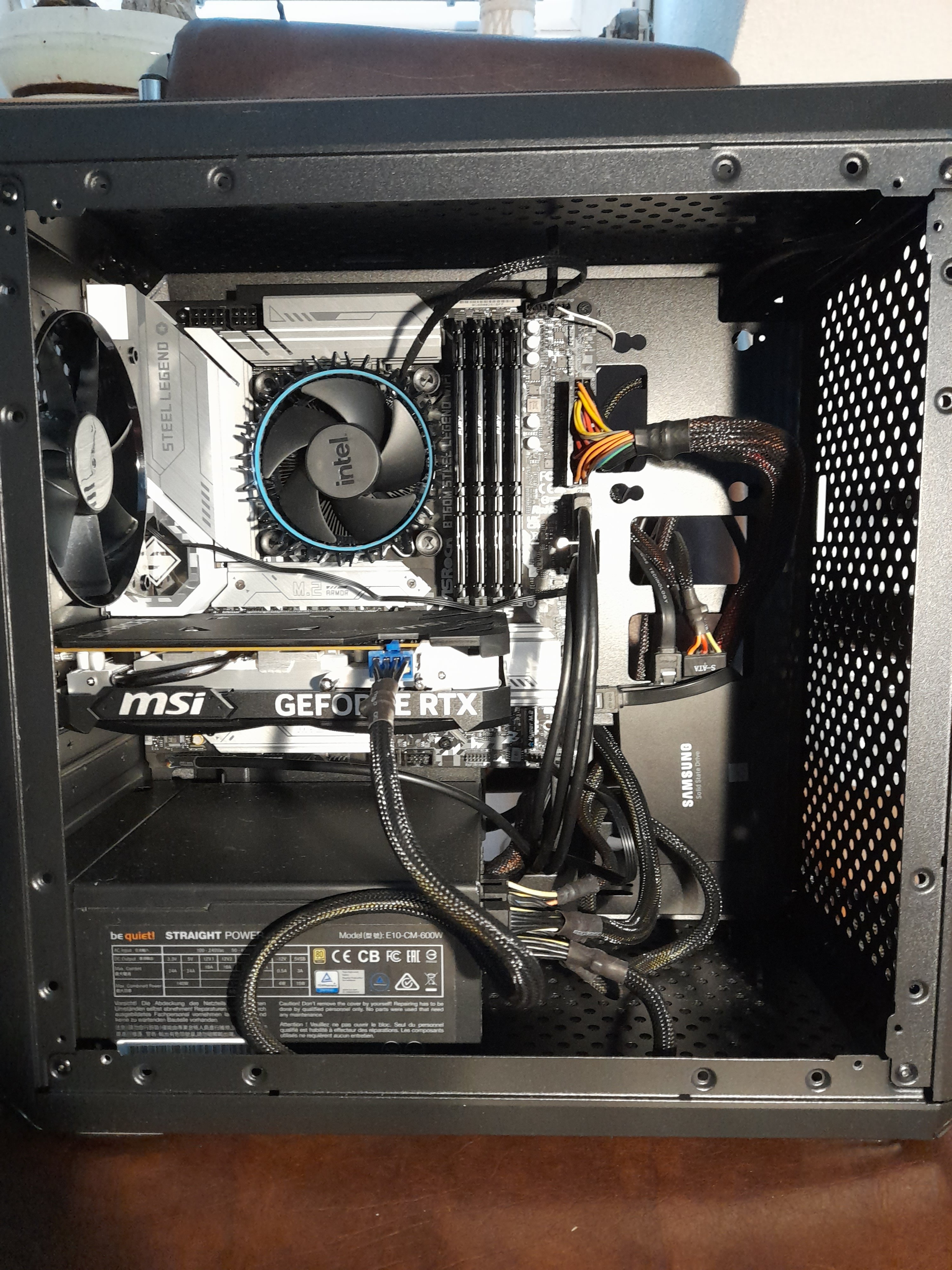

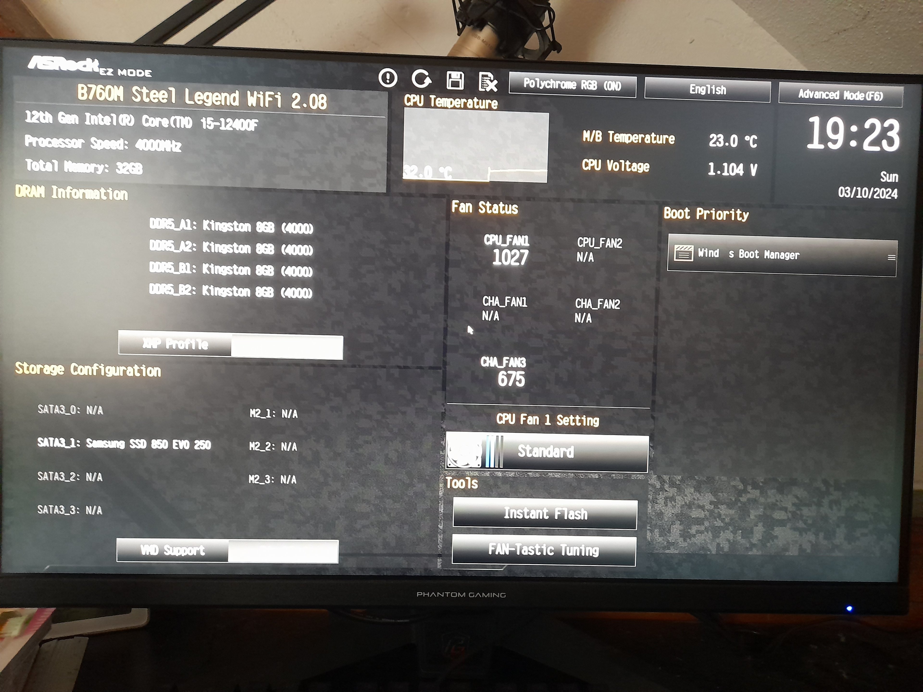

Okay das war jetzt schonmal ein guter Anfang und der PC hat gebootet. Danke! Wie mach ich jetzt hier weiter?
