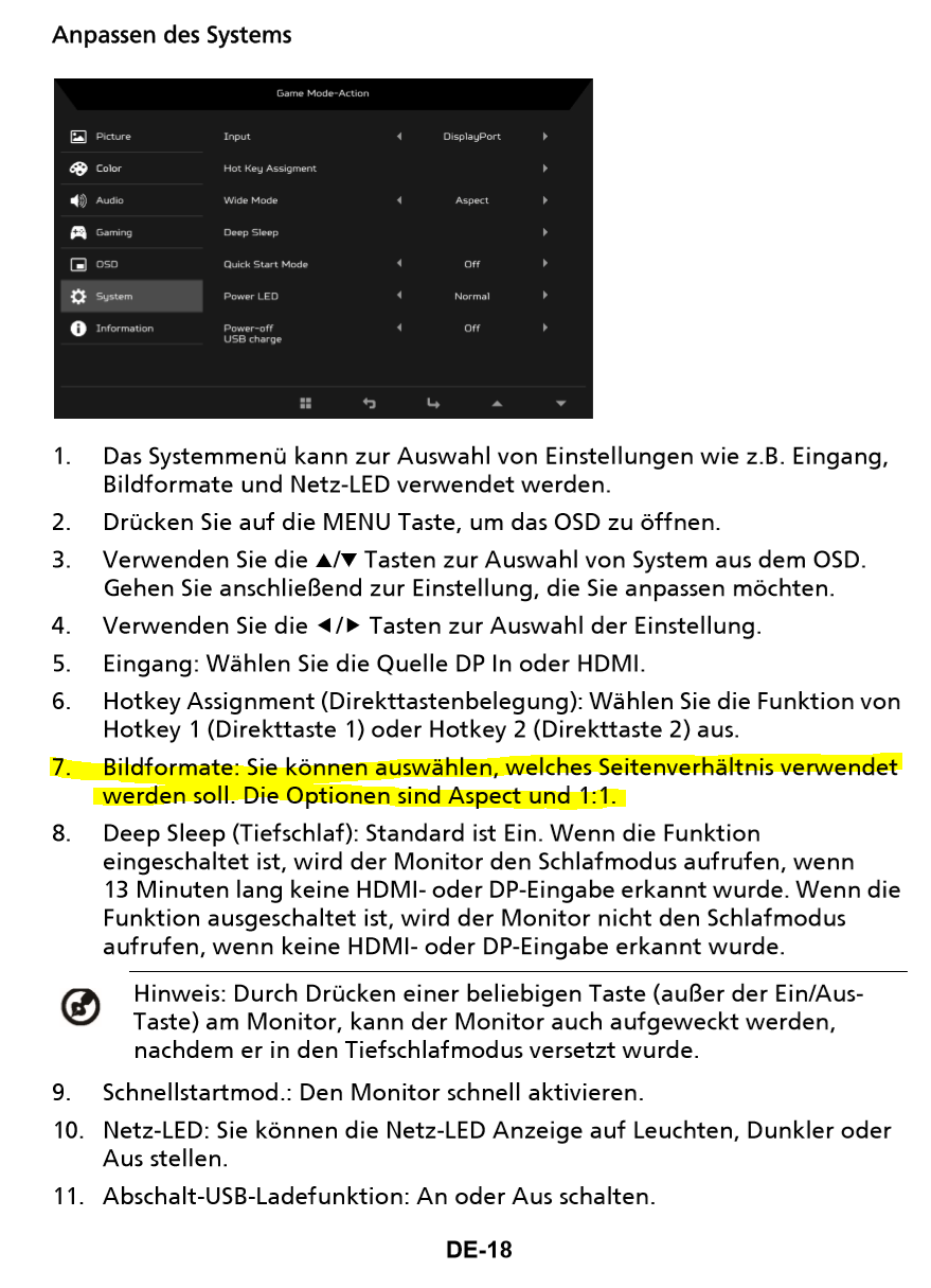

Also, ich habe das Handbuch kurz überflogen und denke, dass ich die richtige Stelle gefunden habe: im OSD (On Screen Display) in den Menüpunkt "System" gehen und dort von 1:1 auf "Aspect" umstellen.
Dann sollte es auf den kompletten Bildschirm hochgezogen werden.
