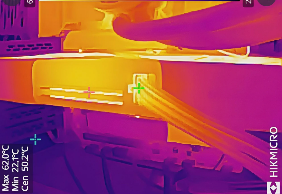

Something strange is going on, I'm using a 5090 FE with a Corsair PSU (HX1000) and I'm not getting the same results as him, running the same benchmark with the same power draw.
After 5 mins my GPU connector is at 60c, and the PSU is at 45c. The cables are all mostly equal temp as well (about 1-2c difference).

Beim 8auer scheint wohl irgendetwas defekt zu sein. Ich vermute jetzt eher das Netzteil und das Kabel, vielleicht falsch verdrahtet? Aber ne, Hauptsache schnell ein Video raushauen, war ja wieder klar, dass das ne Halbwertszeit von wenigen Stunden hat.
Die Kabel werden nicht mal warm. Das sind vielleicht 10 Grad über der Gehäusetemperatur.
Also das Problem liegt wie vermutet nicht am Stecker, wer hätte es gedacht.^^
Clickbait-8auer hat wieder zugeschlagen.
