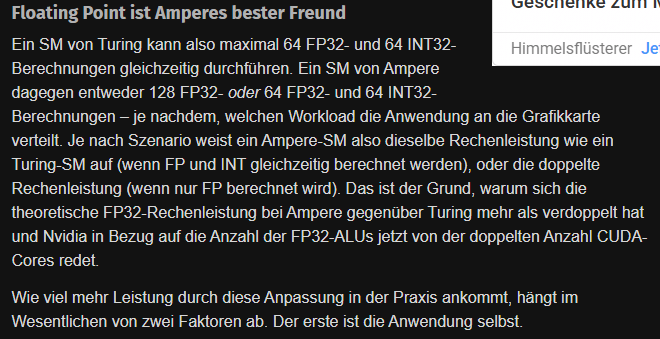

Laut dem eigentlich sehr zuverlässigen 3D-Center Performance Index leistet die 5090 knapp 5x so viel wie eine 2080FE in 4K Raster: (920% / 192% = ~4.8).
Bedenkt man jetzt noch, dass es bei Ampere (RTX 3000 Serie) den Umbau der SMs gab, der zu einer Verdopplung der Rechenleistung für FP Operationen (TFLOPS) auf dem Papier führt, dann ist die Skalierung eigentlich erstaunlich gut. Denn für einen sinnvollen Vergleich der TFLOPS Werte mit der 2000er Serie, müsste man die Werte aller 3000er, 4000er und 5000er Karten annähernd halbieren wenn es um die Leistung in Spielen geht.
