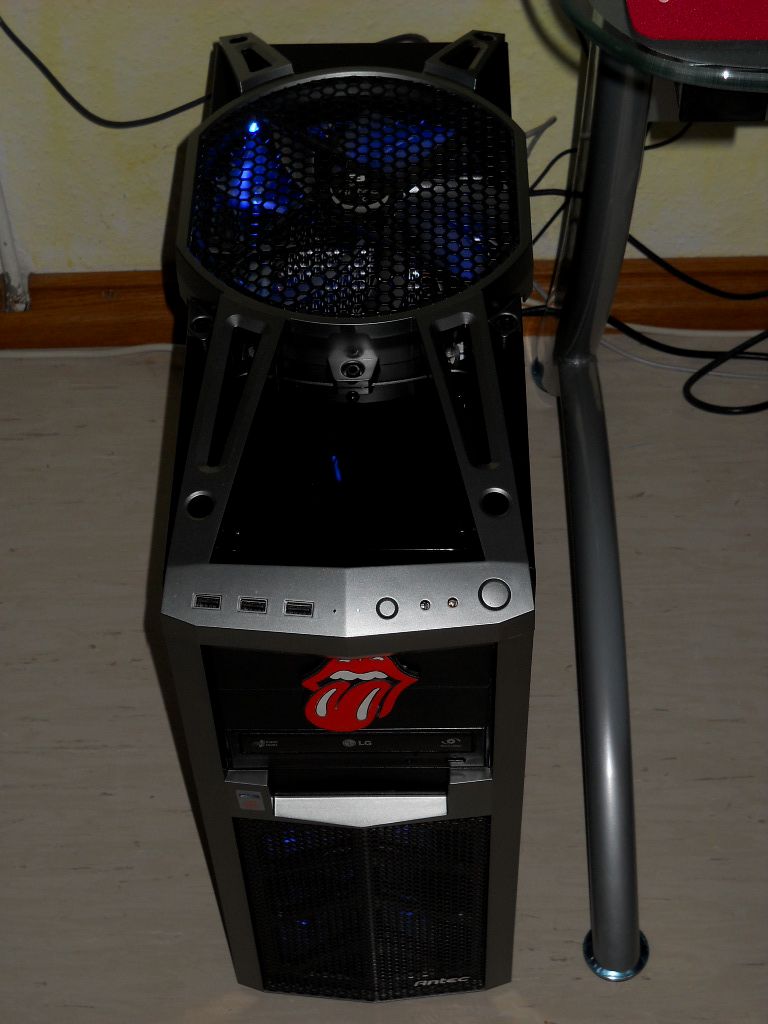

Der ganze Airflow im Case wird besser ! Rein physikalisch: Wärme steigt nach oben und wenn Du sie nach oben, aus dem Case leiten kannst, sinkt die Temperatur im gesamten Gehäuse, bringt also auch für den Prozessor was !
