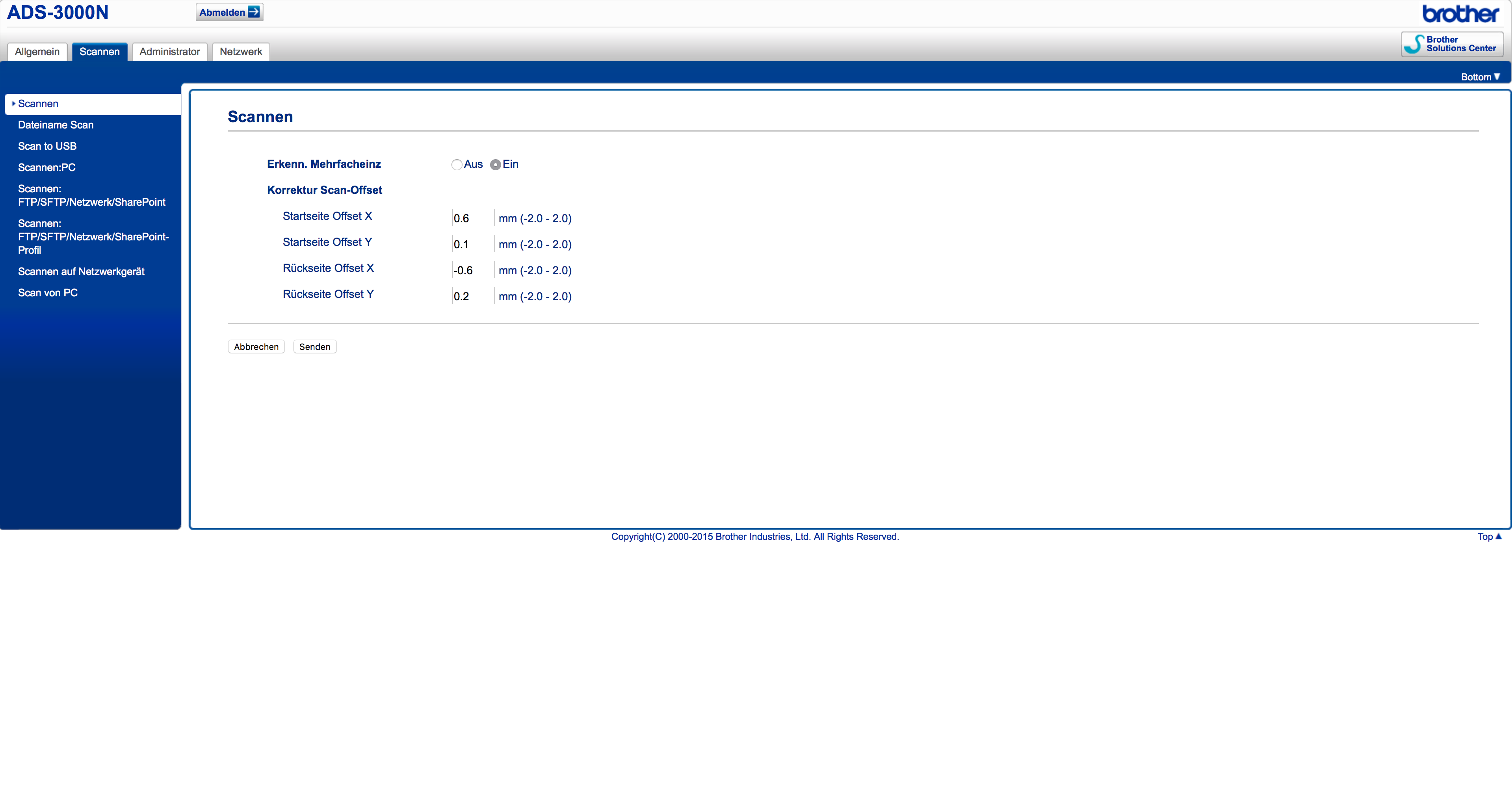

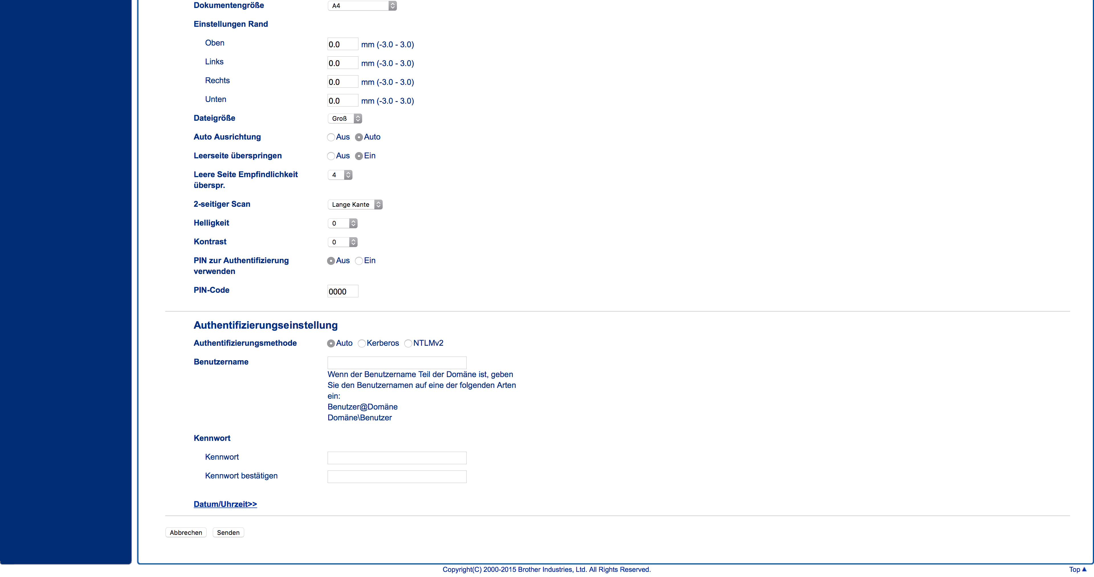

Ich habe den Brother ADS-3000N und man hat diverse Funktionen zur Verfügung (siehe Bild) jedoch bin ich ein Anfänger in so Sachen ^^

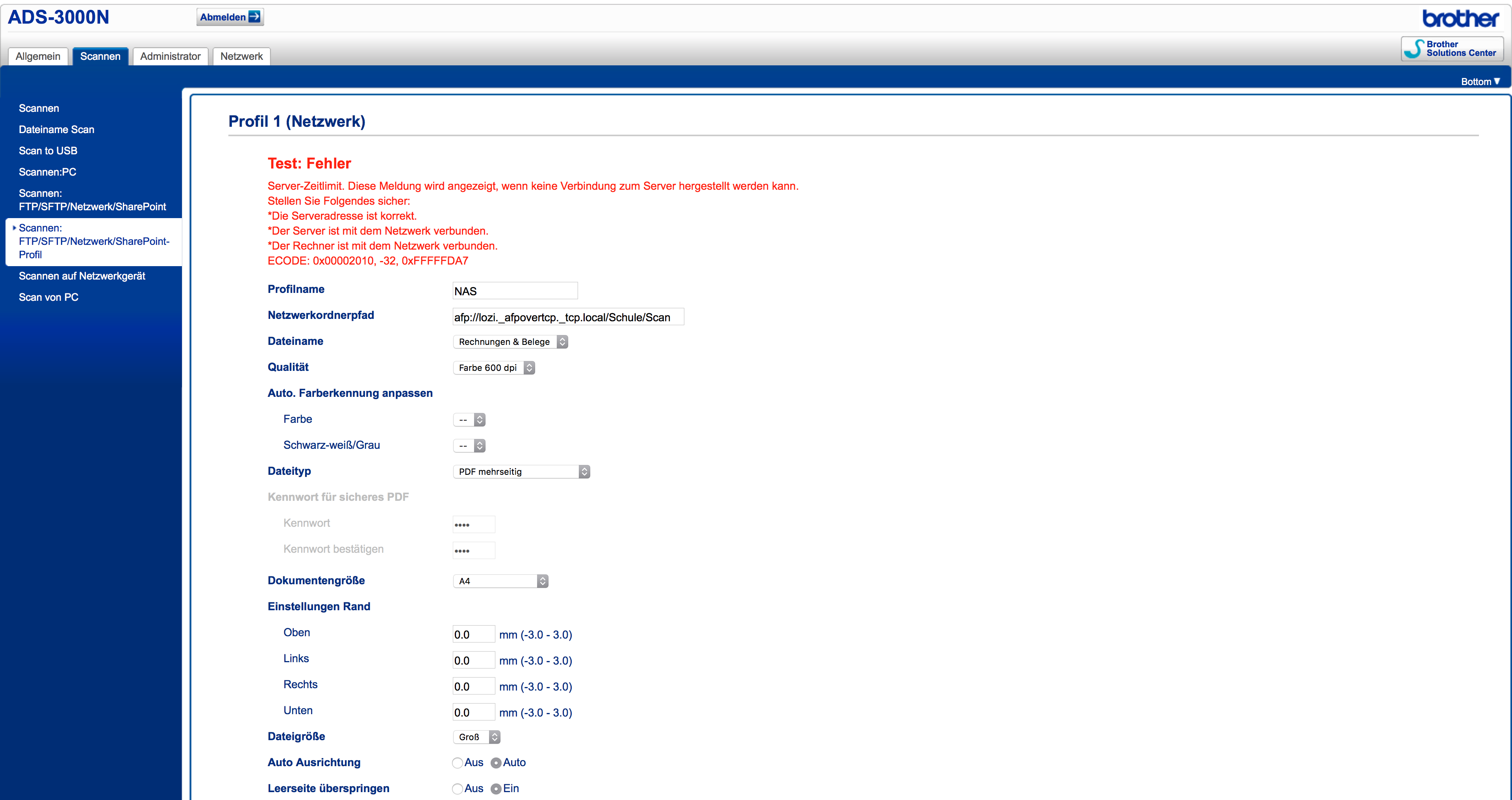

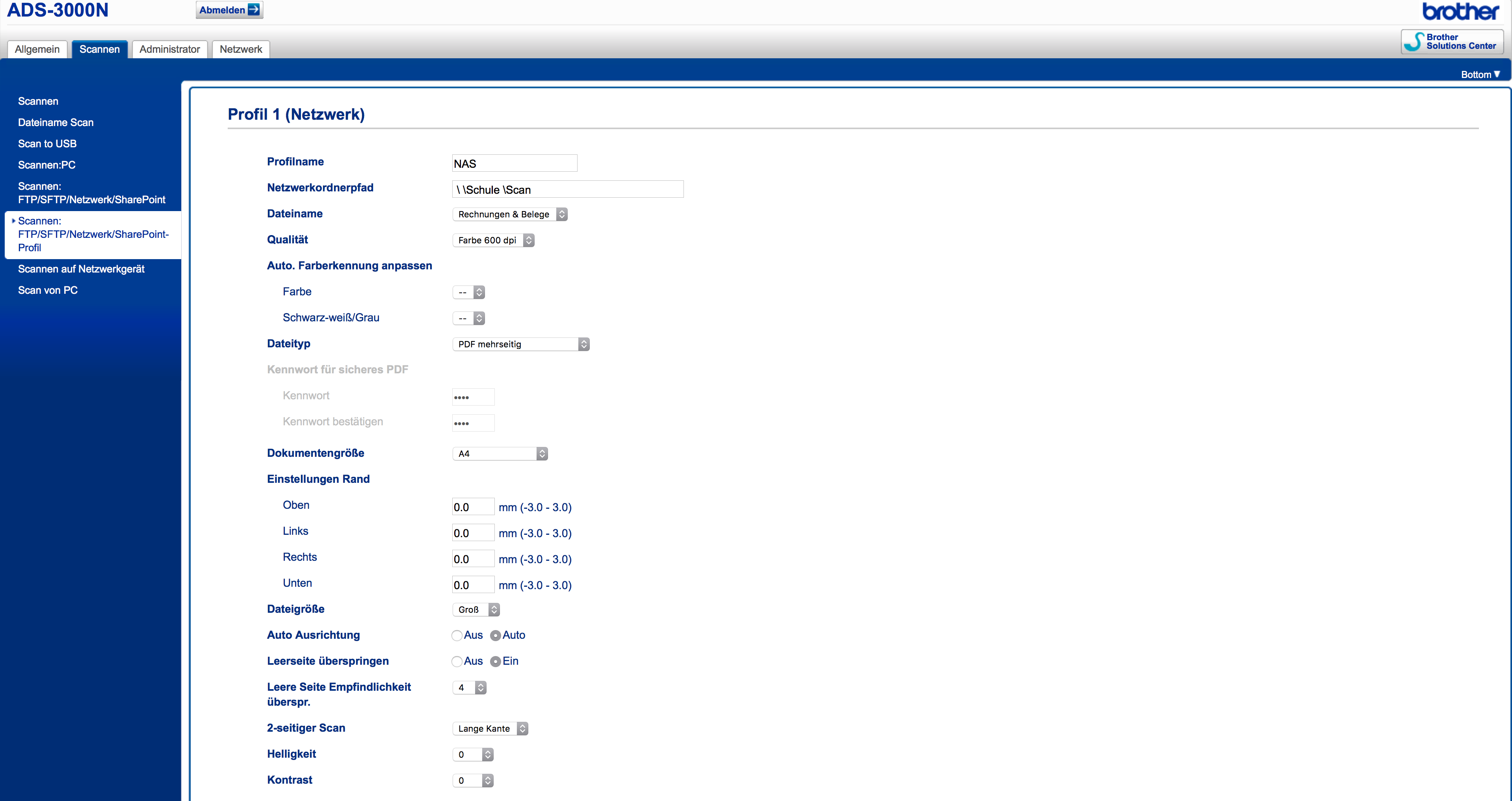

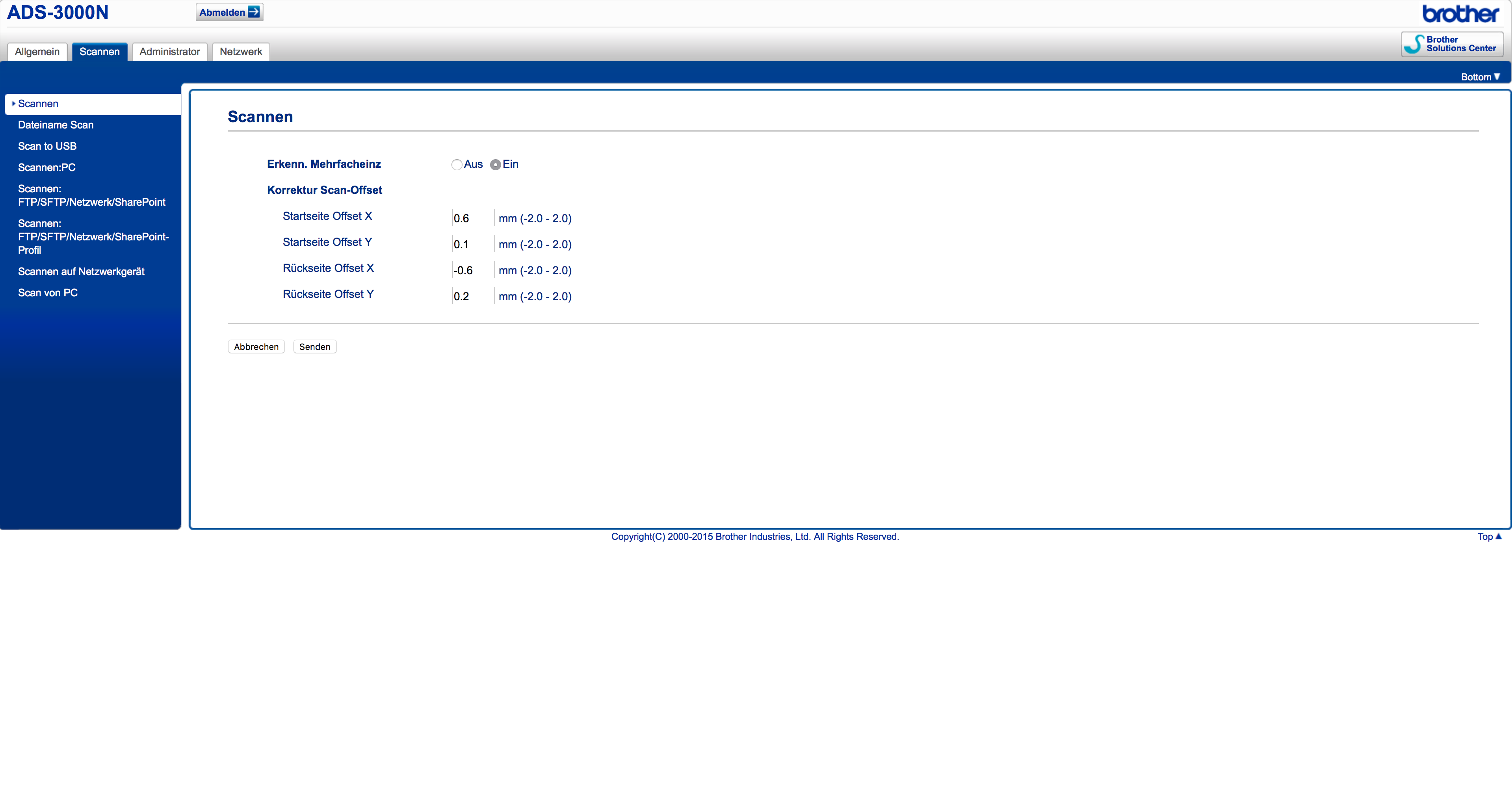

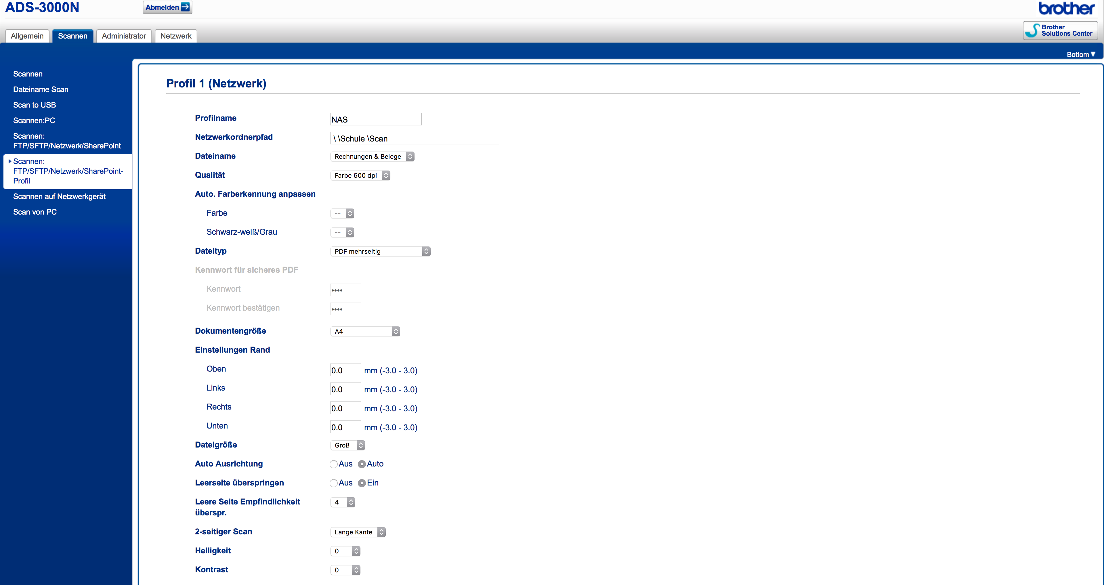

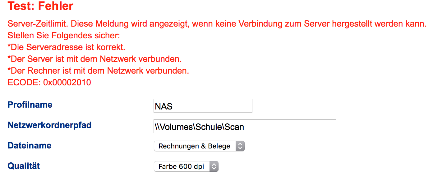

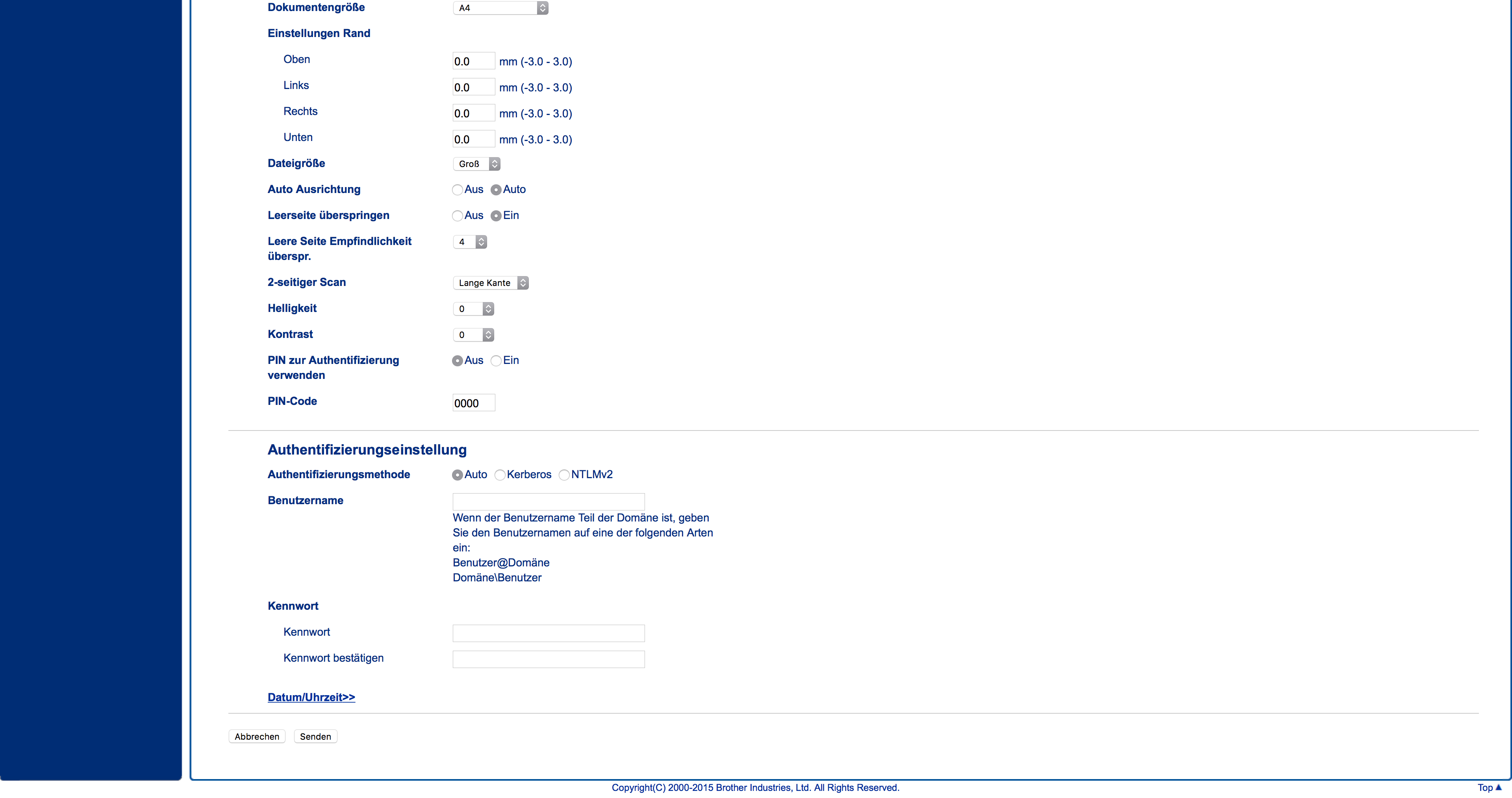

Das ist das Interface (siehe Fotos)

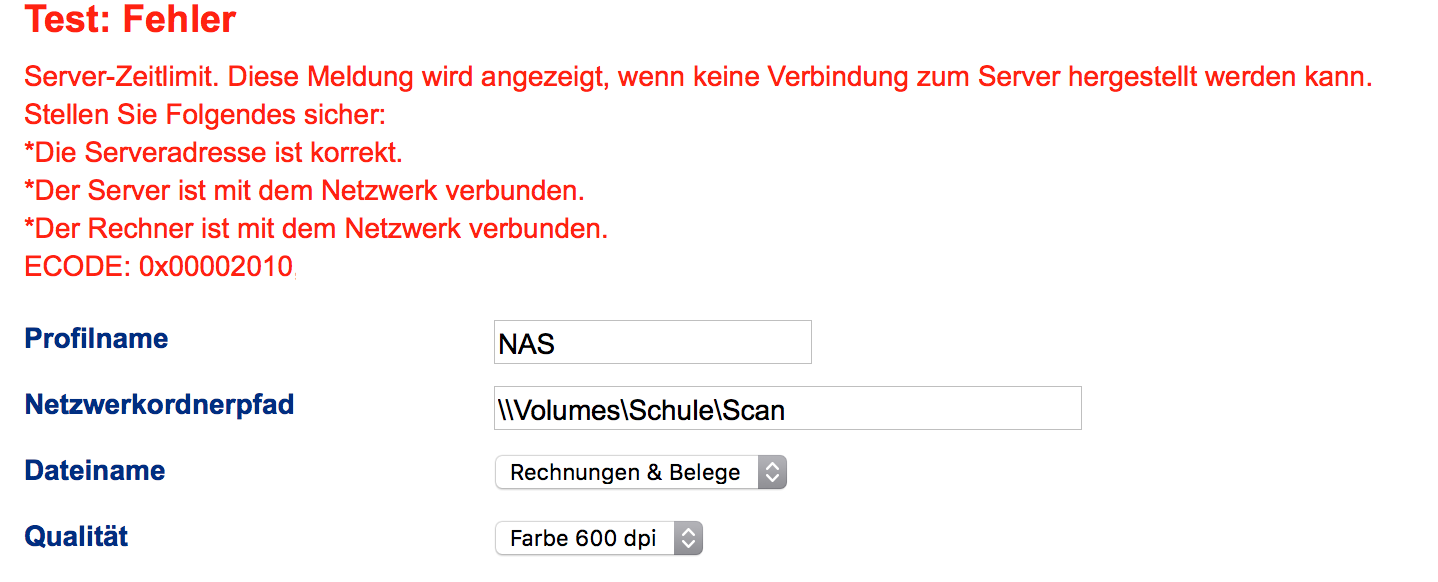

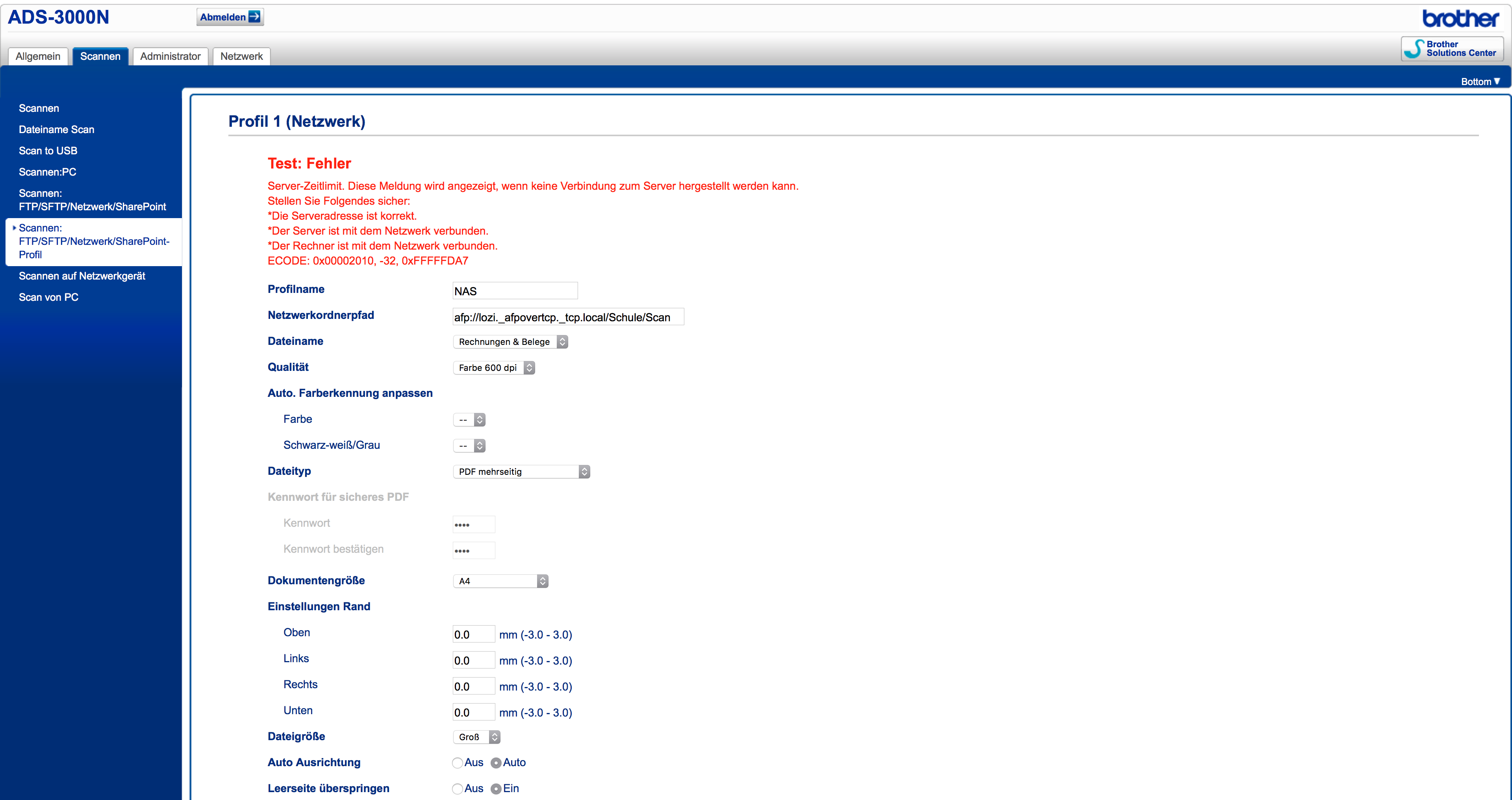

Beim Netzwerkordnerpfad bin ich schon nicht sicher, ob das so stimmt (siehe Bild).

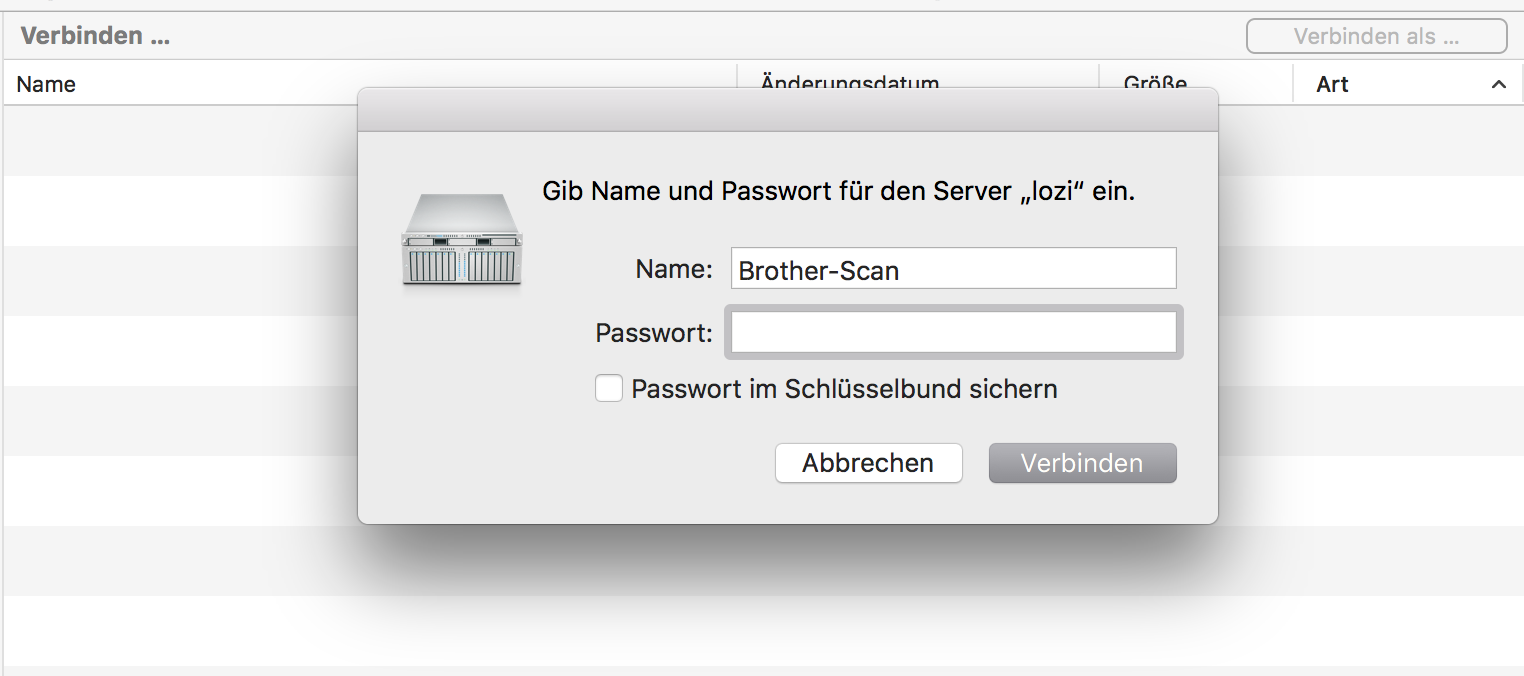

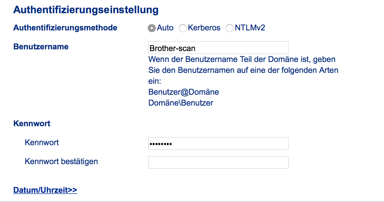

Auch bei der Authentifizierungseinstellung, respektive der Benutzer. Beim NAS habe ich den Benutzer registriert mit der Freigabe zum Ordner (r/w), doch ich bin mir nicht sicher ob ich meine Domäne eingeben muss obwohl der NAS und der Brother-Scanner am gleichen Switch ist (D-Link DGS-105)

Kommst du mit dieser Netzwerkadresse am pc und dem Passwort auch auf das nas?

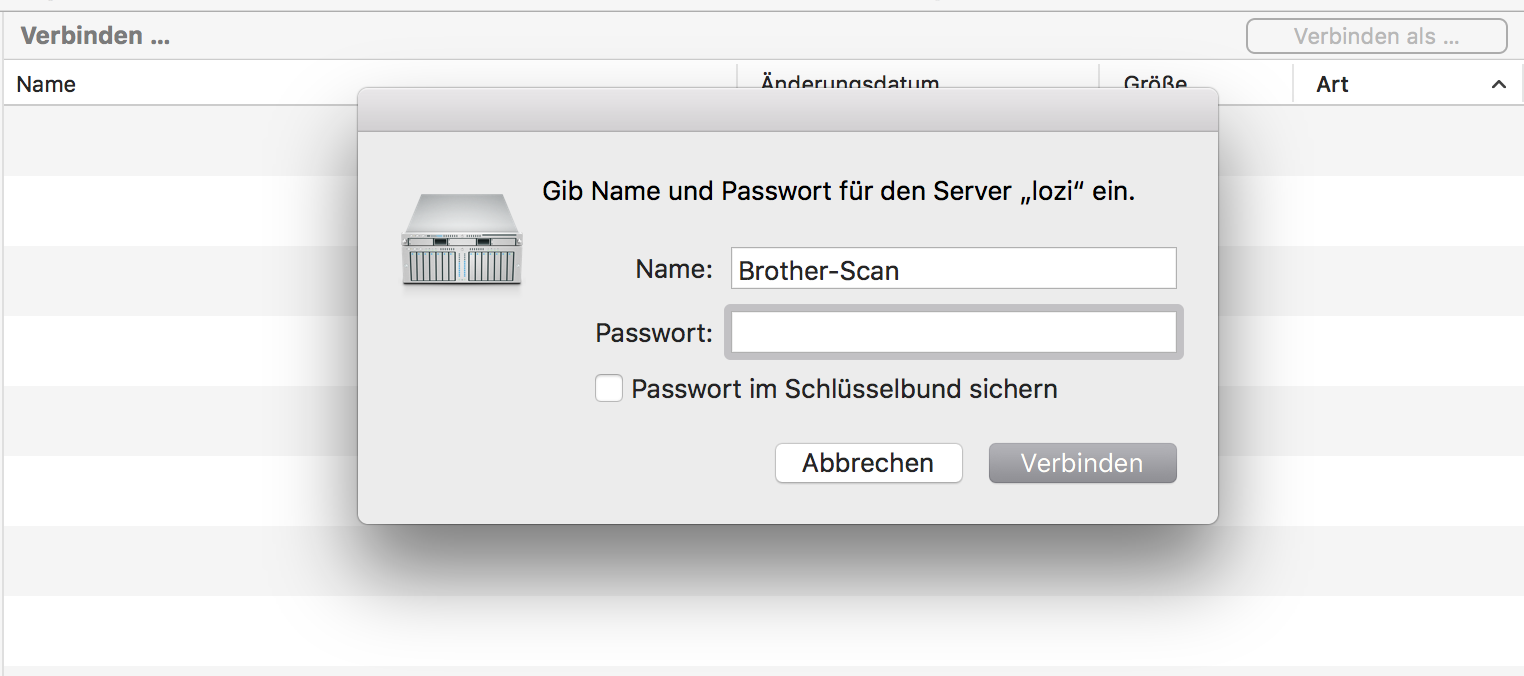

Ich gebe einfach den Namen und das Passwort ein, beim Macbook unter Netzwerk.
Über Apfel-k kommst du direkt in die Eingabe der Netzwerkadresse. Ich vermute der Pfad ist nicht korrekt.
Auch schon versucht geht leider nicht. Habe einfach Mal den Pfad kopiert.

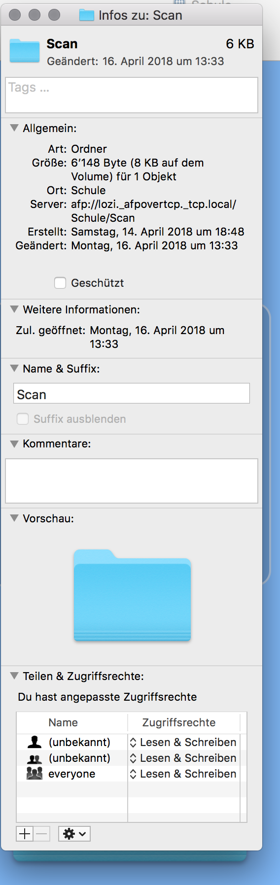

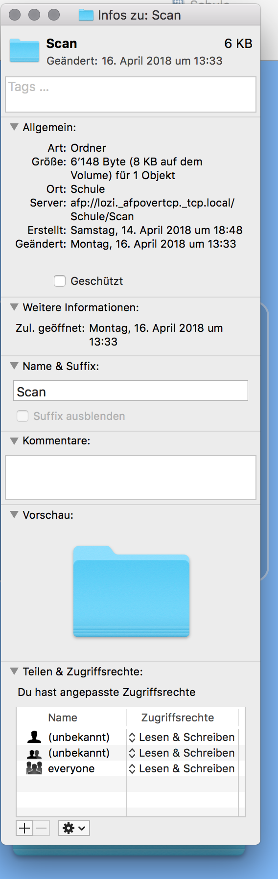

Eben, der Pfad ist nicht korrekt. Schau doch mal unter Netzwerk, dort sollte unter Information (Apfel-i) der korrekte Pfad stehen, mit allen / und \ oder im Schlüsselbund
Da steht aber was anderes als \\Volumes\Schule\Scan
versuche es mal mit der ip:Port/Ordner
