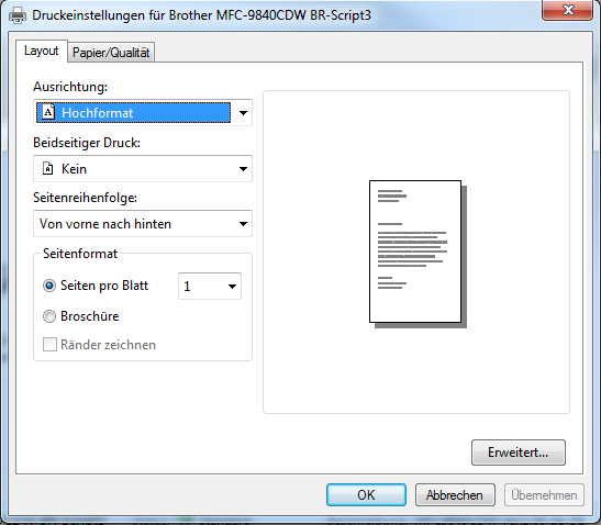

Allerdings gibt es auch einen kleinen (grossen) Wehmutstropfen: Die Einstellungen, die ich im Druckertreiber unter "erweiterte Einstellungen" mache, gehen immer verloren...

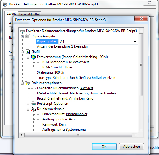

Es spielt dabei keine Rolle, ob ich die Einstellungen in der jeweiligen Anwendung oder in der Systemsteuerung (Windows 7 -> "Geräte und Drucker") mache. Die "einfachen" Einstellungen (Screenshot 1 -- Hoch- Querformat, welches Papierfach, Duplex) bleiben immer erhalten. Aber wenn ich auf die erweiterten Einstellungen gehe (Screenshot 2) und dort was ändere, alles schön brav mit Ok -> Übernehemn -> Ok abnicke, das Register "Geräte und Drucker" wieder schliesse und drucken will, ist alles wieder bei den Standardeinstellungen. Auch wenn ich dann wieder bei "Geräte und Drucker" nachschaue, sind die Einstellungen wieder zurück gesetzt. Das nervt insbesonders deswegen, weil man die Einstellung zwischen 600dpi und 1200dpi doch sehr, sehr deutlich merkt...
Ich hoffe, jemand von euch kann mir helfen und verraten, wie ich den Treiber dazu bringe, die Einstellungen zu behalten.

Nachtrag: ich habe die Lösung gefunden...
Also zuerst dachte ich an den klassischen Weg: neu installieren. Ne, bringt nichts. Dann also nochmals:
Zuerst Treiber deinstallieren, dann alles, wirklich komplett ALLES (inkl. sämtlicher Registry-Einträge, etc.), was auch nur im Entferntesten mit "Brother" zu tun hat, von Hand löschen und dann nochmals neu installieren und zwar mit den erweiterten Installationsoptionen und dort den BR-Script3-Treiber gleich von Beginn an einbinden. Dann die Einstellungen vornehmen und jetzt bleiben sie erhalten...
