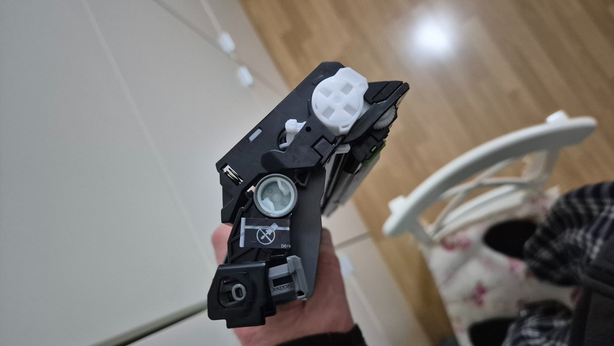

Schraube an der Seite lösen, wo sich das Rad am Toner nicht weiter dreht und das Zahnrad neu einsetzen. Damit kann ich nochmal gefühlt 2x Tonertausch einsparen. Das klappt zumindest beim MFC8900, da er nicht per Chip, sondern mechanisch zählt

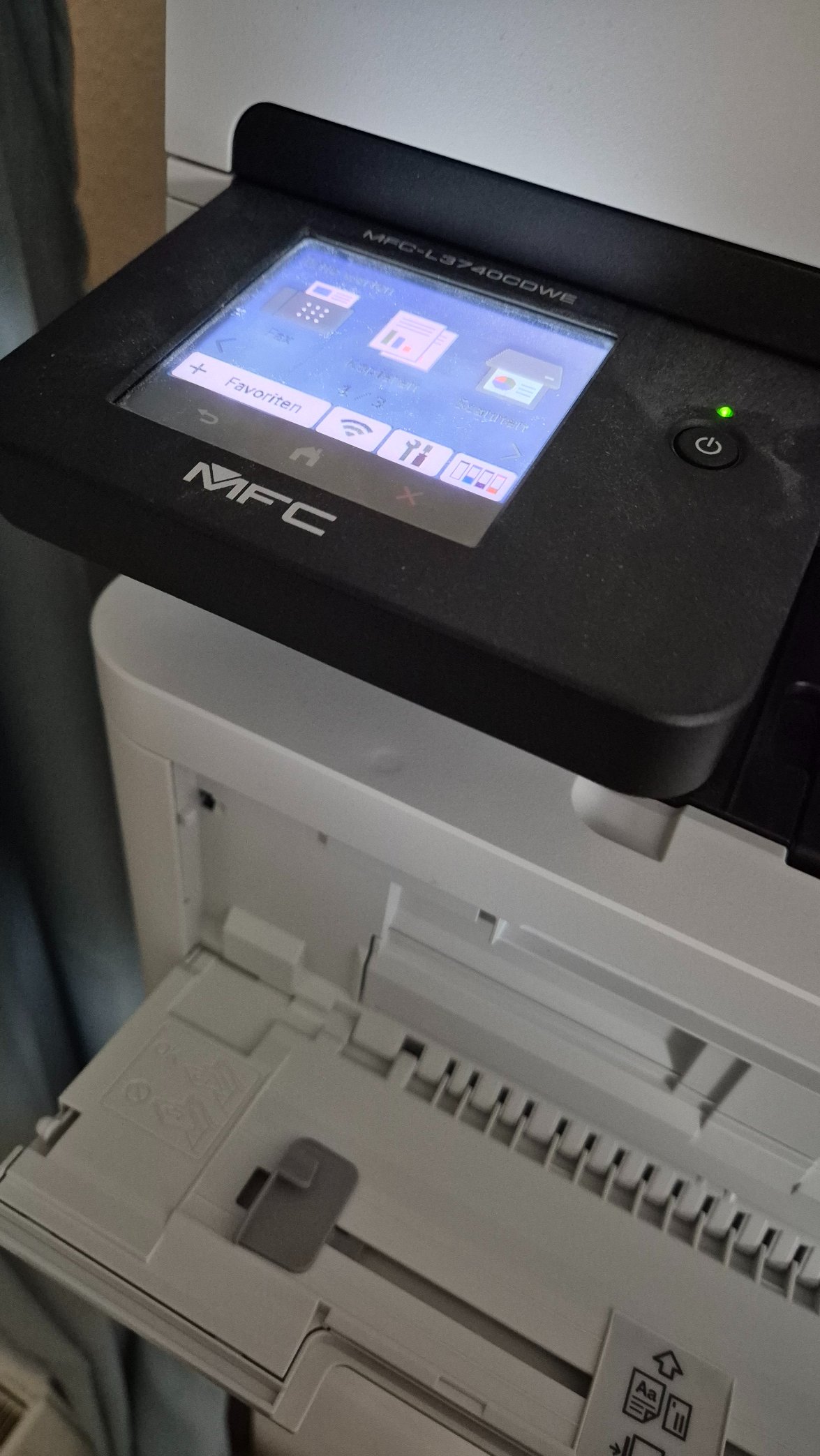

@Korben2206 ähnliche Tricks hatte ich schon versucht. Tippe das die lieben Hersteller wieder was über das firmware-Update gesperrt haben? x und Pfeil zurück haben nichts gebracht.
@Stanzlinger FINDE leider keine Rädchen und tippe eher auf die elektronische Sperre, die ich aber wie im Link von mir angezeigt auch nicht gefunden habe. Das Video zeigt es gut, aber außer Piepgeräcusche passiert bei mir nichts :-(
Also die Tastenkombination geht ja bei mir durch übers Display und da habe ich echt alles versucht. 5 Sek. konnte ich max. die Trommel zurücksetzen.
Wer hat noch ideen?

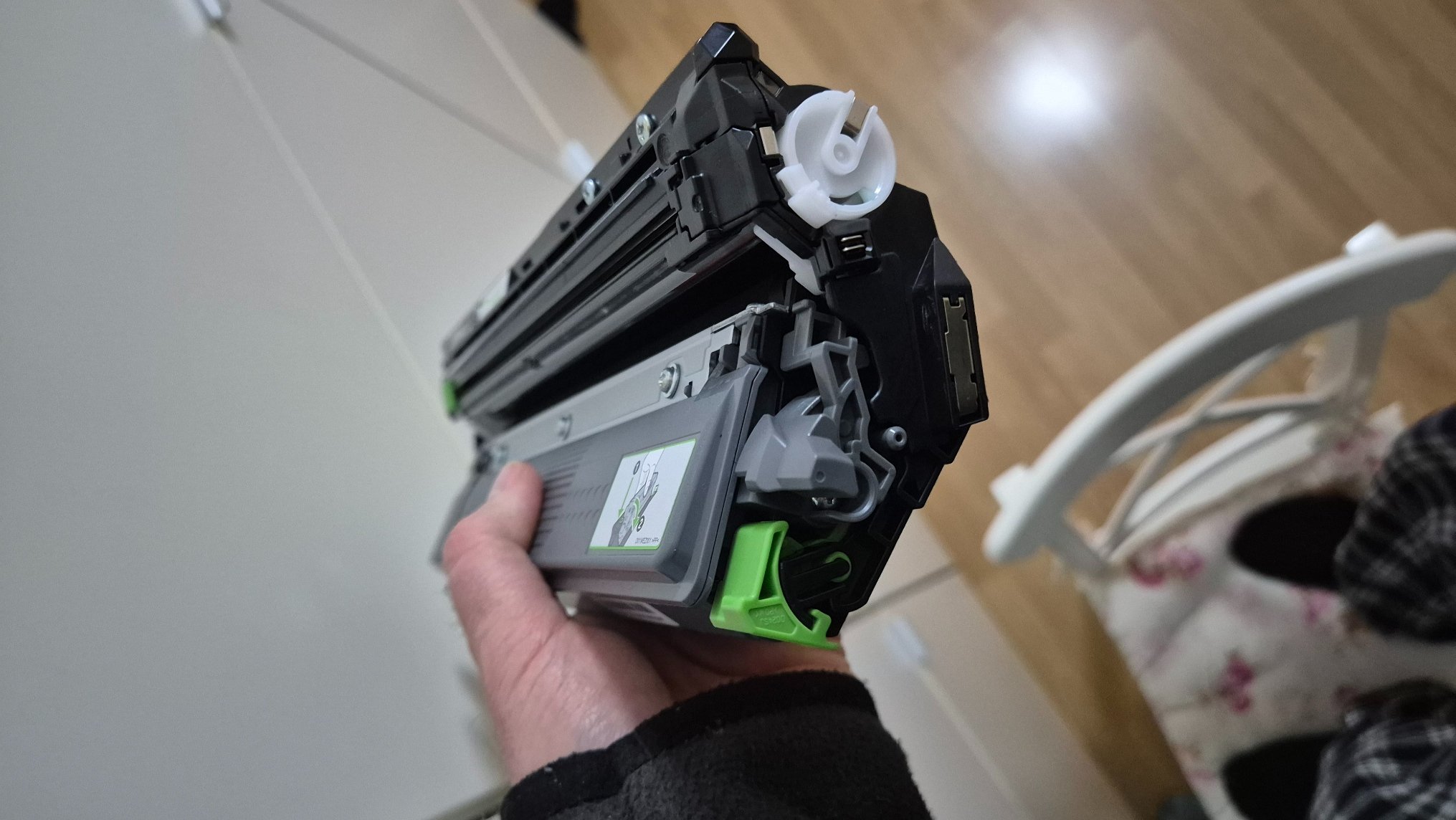

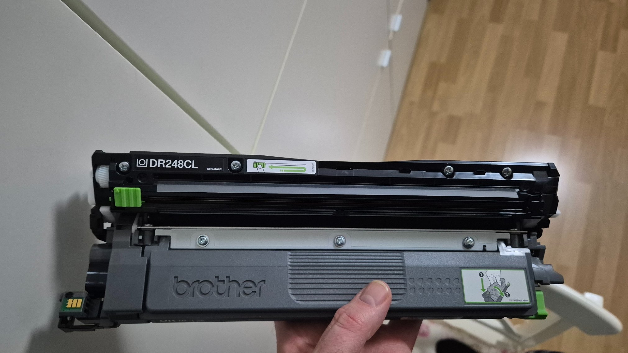

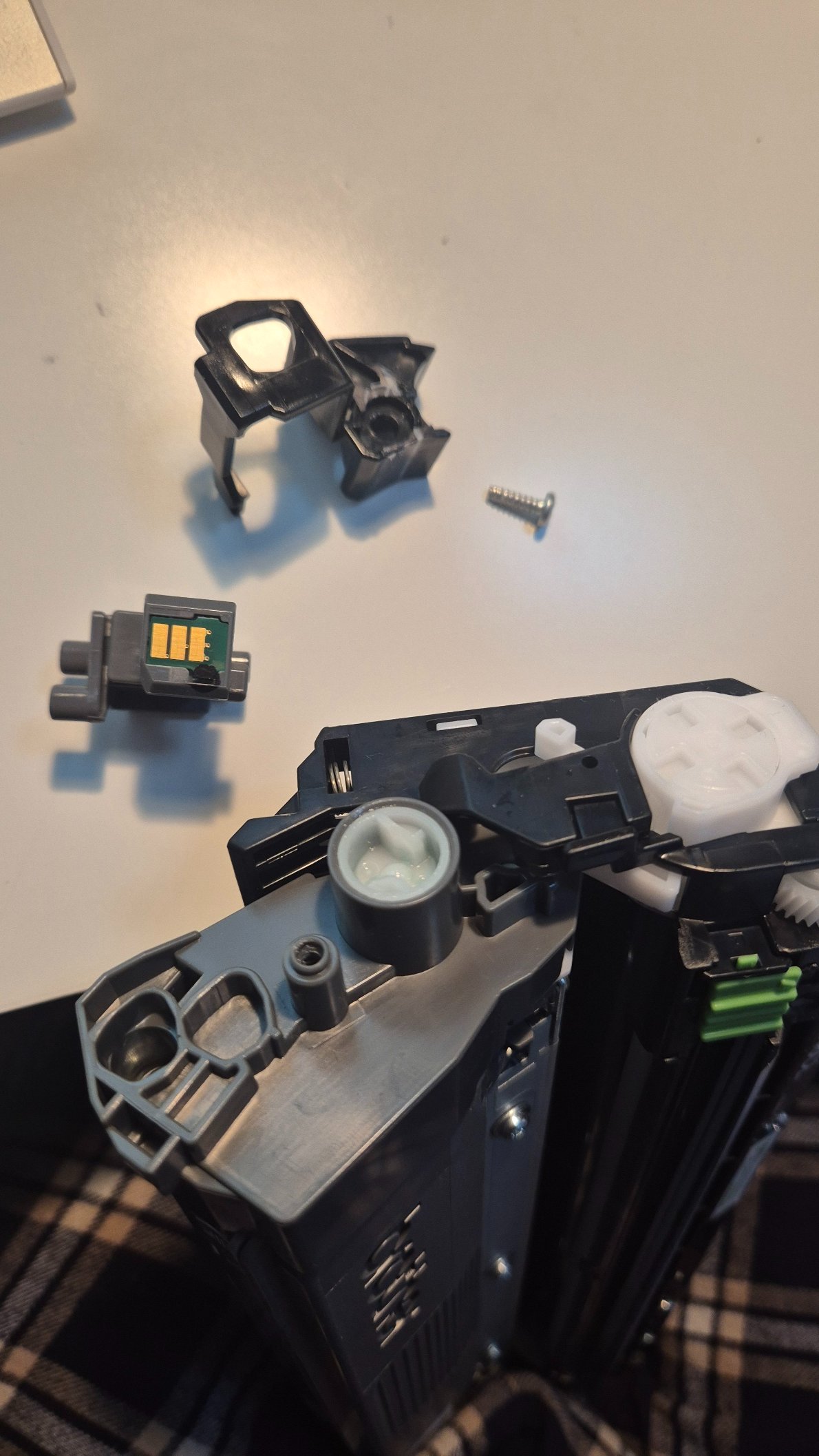

Doch, da wo man nicht aufschrauben soll, da ist die Schraube und du kannst die schwarze blende mit den rädern abmachen. Der weiße Nippel muss wieder zurück - das ist alles. bezogen auf bild kartusche 2
Reaktionen: Christian123456
Hm, peile ich nicht, was ich da finden und drehen soll? Hab es mal abgeschraubt (s.Foto). Sieht so aus, dass eher das wackelige Teil neu muss und den Zähler zurücksetzt? Wenn ich allerdings 7Eur für den Chip zzgl. Refilltoner zahlen muss kann man sich schon fast für 20Eur eine Komplettkartusche holen. Die Kartusche hat sicherlich auch keine ewige Haltbarkeit? Hier kostet so ein Toner inkl. allem etwas über 10Eur inkl. Versand!
Wahrscheinlich sind die "Halbvollen" Originalkartuschen vom CDWE genauso voll wie die normalen vom CDW, und haben nur einen anderen Chip. Kann man die Chips nicht irgendwo im 10er Pack günstig kaufen und solange tauschen bis der Toner tatsächlich leer ist?

Christian123456 schrieb:
Kann man die Zählersperre beim MFC-L3740CDWE resetten,
Lt. Auskunft meines Brother Fachhändler lassen sich die Toner-Kartuschen der neuen L-Geräte-Serie, die ab Oktober 2023 eingeführt wurde, nicht mehr resetten, so wie es bei der Vorgängerserie noch möglich gewesen sei.
Mangels eines aktuellen Druckers der neuen L-Serie kann ich das leider nicht selbst testen.
