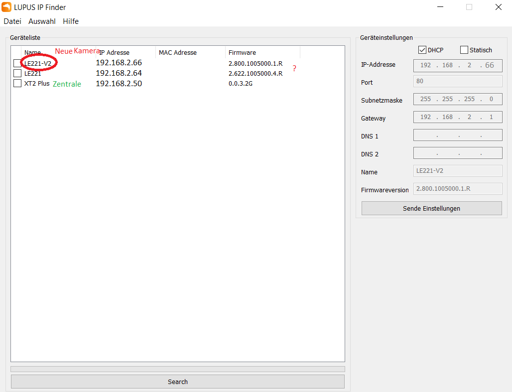

ich scheitere seit ein paar Tagen eine Netzwerkkamera in mein Netzwerk miteinzubinden.
Kamera: Lupus Electronics LE221
Ich betreibe bereits ohne Probleme eine baugleiche Kamera LE221 im Netzwerk. Diese habe ich am Switch angesteckt und konnte sie über den Lupus IP Finder ausfindig machen. Gibt man dann die IP 192.168.64 im Browser ein, gelangte man auf die Einrichtungs Webseite.
Wenn ich das nun mit der neuen Kamera mache, 192.168.2.66 bekomme ich in jedem Browser eine Fehermeldung. Ich habe auch schon den Router neu gestartet, sowie die andere Kamera vom Netzwerk genommen. Den Zugriffsversuch habe ich auf mehreren PCs ausprobiert, mit und ohne Firewall oder Virenscanner. Ebenfalls habe ich es mit POE oder mit Stromanschluss probiert.
Danach habe ich mir einige Lösungsvorschläge im Internet angeschaut und diese ausprobiert, irgendwelche Proxy Einstellungen ändern, etc.. Leider ohne Erfolg.
Evtl liegt es an der Firmeware, aber ich komme ja gar nicht auf die Kamera um diese zu ändern. Auch ein Werksresett, mit Knopf drücken, hat nichts geändert.

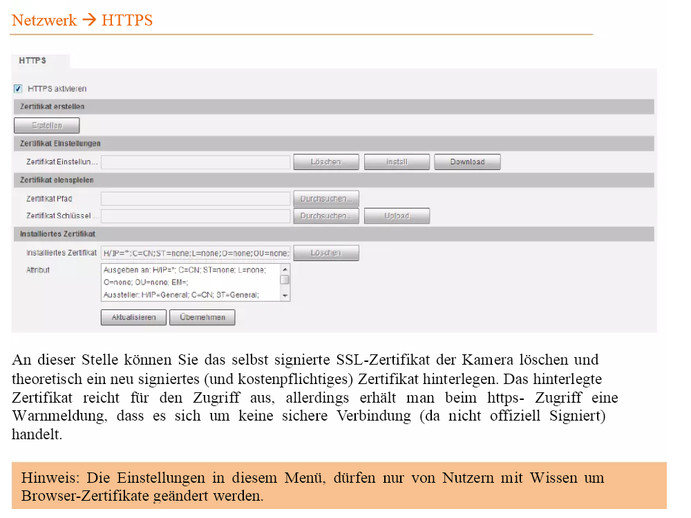

Laut Handbuch S. 47 nutzt die Kamera ein selbstsigniertes SSL-Zertifikat und HTTPS läßt sich (de)aktivieren.
Eigentlich sollte™ beim Aufruf der Kameraseite eine Warnung deines Browsers erscheinen, die Verbindung sei nicht sicher oder es stimme etwas mit dem Zertifikat nicht (mit der Option, das selbstsignierte Zertifikat temporär oder dauerhaft zu akzeptieren). Ist das bei der anderen Kamera so?
Im Screenshot des Eröffnungsbeitrags haben beide Kameras ja unterschiedliche Firmwareversionen, die neue Kamera eine neuere Version. Leider läßt sich laut Handbuch S. 76 die Firmware wohl nur über das Webinterface der Kamera aktualisieren, aber das Problem ist ja gerade, daß sich das nicht aufrufen läßt. Da beißt sich die Katze in den Schwanz.
