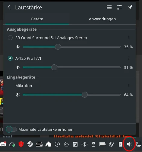

sollte als Prozess vorhanden sein, aber simpel eigentlich auch solltest du nen Lautsprechersymbol unten rechts haben, wenns läuft sollte das auch bedienbar sein. Standardgerät umschalten/Gesamtlautstärke/Programmlautstärke/wohin Programme ausgeben.
ps -A | grep -i pipewire

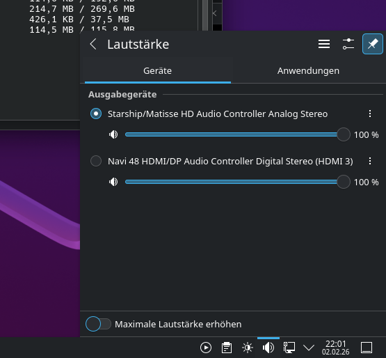

Der läuft kann auch alles verstellen.
Kuristina schrieb:
Beende mal qmmp und alles was da gleichzeitig mit Firefox läuft. Sodass nichts den Soundserver eventuell blockieren kann.

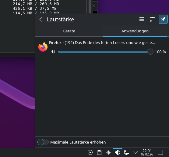

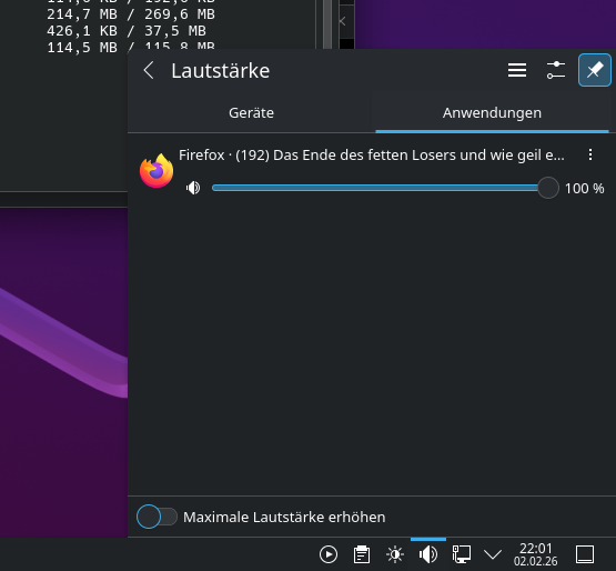

Auch nach dem Neustart egal ob flatpak oder normaler Firefox bleibt das Video stehen solange ich den Ton nicht abstelle.
Reaktionen: Alexander2

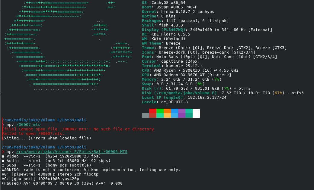

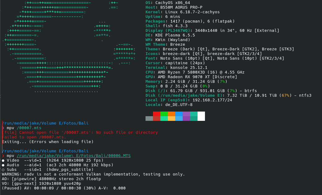

was macht mpv (in der konsole eine Videodatei aufrufen) ?
geht der oder streikt der auch?
Meine 3 Fehlermeldungen kannste ignorieren :D da hat sich offensichtlich was an der mpv Version geändert. Das Video spielt aber ja ab und es gibt bezüglich nicht abspielen wollen keine Fehlermeldung.:

@Alexander2 hier mal ein Screenshot. Dein Video kann ich sehen solange der Ton aus ist.

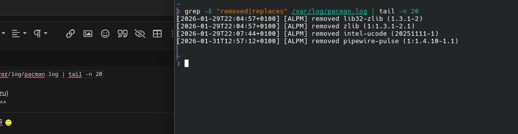

ThePlayer schrieb:
um zu sehen was eventuell ersetzt oder gelöscht wurde?

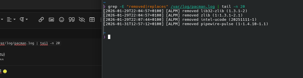

grep -E "removed|replaces" /var/log/pacman.log | tail -n 20
(20 = die letzten 20 Einträge dazu)
Ich wette 10 Flips auf "ffmpeg". ^^
Reaktionen: Alexander2, JumpingCat und ThePlayer
@Kuristina Du schuldest mir jetzt 10 Flips ;)

Ich habe als Befehl in die Konsole "sudo pacman -S pipewire-pulse" wofür ist bei dir noch das "y" hinter dem -S?
Reaktionen: Alexander2, rollmoped und Kuristina
Das aktualisiert die Paketdatenbanken bevor was installiert wird, falls die nicht aktuell sind.
Reaktionen: ThePlayer und rollmoped
Kein Rollback. Aber es gibt downgrade, wo man sich dann eine ältere Version eines Pakets aussuchen kann. Und halt pacman.log wo alles aufgezeichnet wird.
