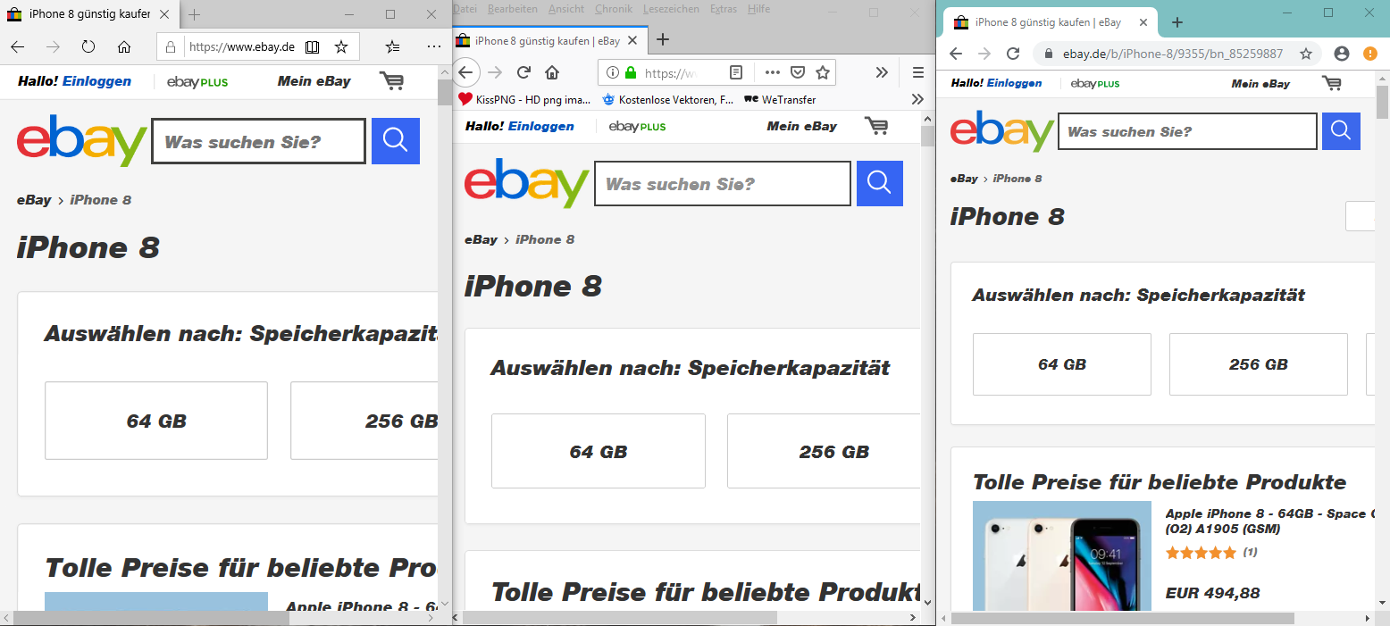

seit ca. 2 Jahren wird als Standardschriftart im Firefox, Explorer und Chrome Browser Helvetica Black Italic verwendet. Zwischenzeitlich wurde der PC, aus Leistungsgründen ersetzt, trotzdem besteht das Problem weiterhin.
Hier mal ein Screenshot von den 3 Browsern:
824850

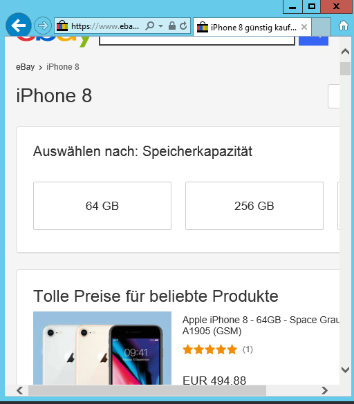

...und so sollte es aussehen:
824857

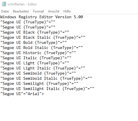

- neue schriftart.reg mit Windows Standard Schriftarten angelegt
824853
