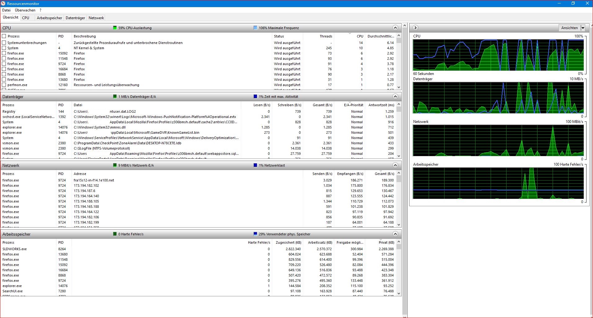

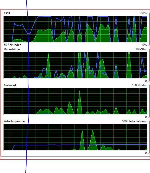

ich habe bei meinem Rechner das Problem das wenn Ich eine Seite öffne die viel Bilder, Werbung oder Videos enthält dann verlangsamt es den Rechner enorm
Auf den Bildern hab Ich mal die Auslastung ausgelesen die während des Problems auftreten.
Wenn der Rechner verlangsamt wird, dann zeigt sich das in erster Linie indem die Maus total hängt, zum Teil 1-2 Sekunden an der Stelle. Damit zu arbeiten ist dann fast unmöglich. Des Weiteren wird der Ton (sofern gerade etwas abgespielt wird) total verzerrt und macht ein furchtbares Geräusch. Die Dauer der Störung hält immer so lange an bis die Seiten fertig geladen haben, bei Videos hängt es aber zwischendrin trotzdem noch.
Ich hatte dasselbe Problem bei dem Internet Explorer schon gelöst, ich habe die Hardwarebeschleunigung deaktiviert und dann ging dort wieder alles ganz normal. Beim Firefox hab Ich das natürlich auch gemacht, leider ohne Erfolg...
Mittlerweile spinnt der Internet Explorer aber wieder genauso wie vorher, geändert habe ich nichts.

Zwei Versuche und ein Hinweis:
Schalte mal Zone Alarm aus (nötigenfalls deinstallieren). Mir fällt im ersten Bild auf, dass die Belastungen des Systems inklusive HD-Aktivität 'atmen', also von Null auf einen Höchstwert steigen, dann wieder zusammenfallen zurück auf 0. Das wiederholt sich. Sowas kann in Kopplung mit einem Virenscanner und dessen Beanspruchung durch Multimediadateien vorkommen.
