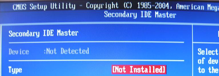

Also ich hab im BIOS die Datenfestplatte wie auf dem Bild auf "Not Installed" eingestellt.
Zusätzlich erscheint die Datenfestplatte auch nicht bei der Bootreihenfolge, weil sie ja natülich für das BIOS gar nicht mehr vorhanden ist.
Wieso hat aber Windows weiterhin Zugriff darauf?

Dann schau mal in einem der anderen Register, wo der Controller drin steht. Da müsste man zwischen first, second, both wählen können. da kann man eigentlich den controller auch ganz deaktivieren.
lg, fire
