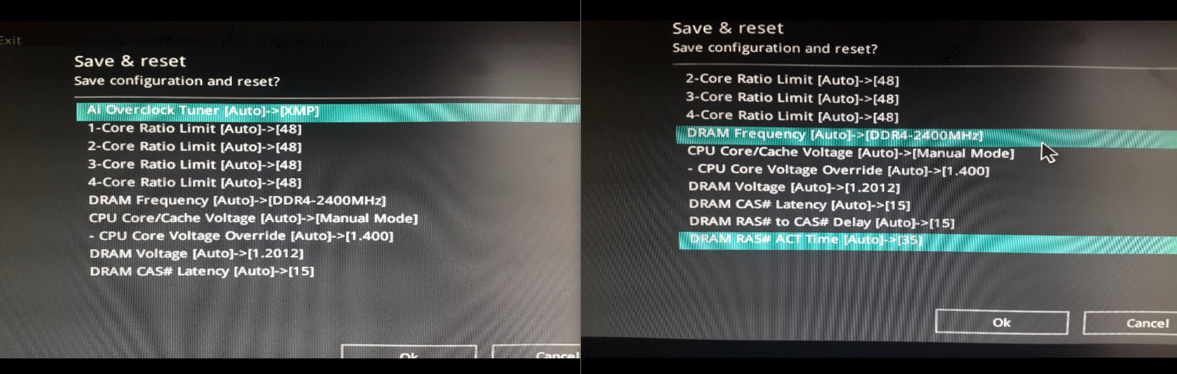

Ich habe hier ein großes Problem.
Ich habe gerade meinen neuen PC fertig gestellt und meine SSD von meinem alten PC eingebaut (wird genutzt für Windoof 10).
Ich habe einen i7 6700k bei 4,8 @ 1.4V laufen, temps sind ok.
Aber wenn ich eine Zeit lang GTA V zocke, friert mein PC ein und gibt mir nach paar Sekunden ein BSoD.
Bislang habe ich keine Probleme mit Intel XTU Stresstests gehabt. Das Einfrieren tritt nicht beim starten des Spiel auf, sondern erscheint nach ca 20-40min Spielzeit.

i7 6700K @ 4,8, 1,4 V

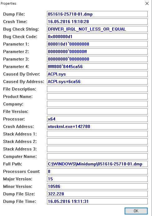

Erster Crash:
Zweiter Crash:

- CPU-Spannung von 1,39 auf 1,4 gesetzt
- Stresstests (keine Probleme)

OC Settings
