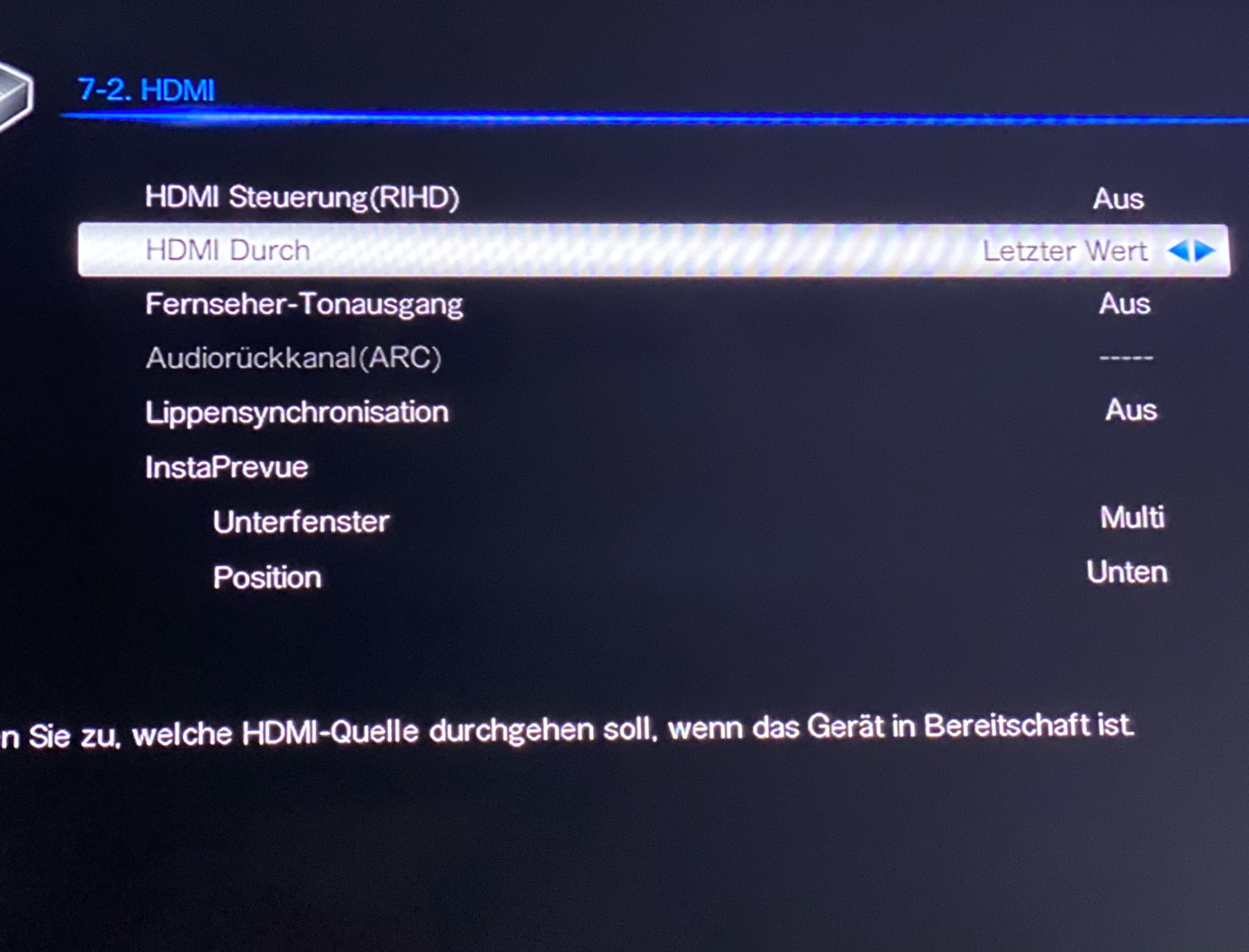

Anhang von meinem Onkyo Verstärker
(Wenn du Fernseher Ton Ausgang aktivierst, dann gibt er im eingeschalteten Zustand Ton per HDMI Aus inkl Ton per lautsprecher, da kannst du ihn einfach leise machen und hättest wieder Ton per HDMI am HDMI out)

1. Ich habe die Beyerdynamic DT 770. Die haben keine Lautstärkeregler
2. Mein AVR (der HTX-22HDX) hat kein HDMI Through wie bei dir. Hier die Punkte die unter HDMI Setup dabei sind (Seite 43): https://www.intl.onkyo.com/downloads/manuals/pdf/htx-22hdx_manual_e.pdf
Der ist wohl einfach nicht dafür gemacht. Und ich bräuchte eher einen Extractor, der den nicht benutzten Kanal stumm schaltet bzw. so ändert, dass die KH sozusagen als Boxen gelten und darüber lauter und leiser gestellt werden können.
Bei mir kommt das Bild auch nicht vom TV, sondern vom Telekom Receiver, der schickt es über den HDMI IN in den AVR und der über den HDMI Out dann zum TV. Grundsätzlich scheint mein TV (Samsung UE50ES6710) auch keinen Dolby Ton weiterleiten zu können (oder nur per optical out). Denn wenn ich den Telekom Receiver direkt an den TV hänge und den Ton dann über HDMI an den AVR leite, kommt kein Dolby Signal durch, nur Stereo.
Ich musste wohl einiges grundsätzlich umbauen für mein Vorhaben. Entweder einen anderen AVR nutzen oder gleich zu einer Soundbar wechseln, die das alles kann (falls es sowas gibt).
Audio TV OutThis setting determines whether audio received by an HDMI input is output by the HDMI OUT. You may want to change this setting to On if your TV is connected to the HDMI OUT and you want to listen to audio from an HDMI component through your TV’s speakers instead of the HTX-22HDX’s speakers.Normally, this should be set to Off.Off:HDMI audio is not output (default).On:HDMI audio is output.
