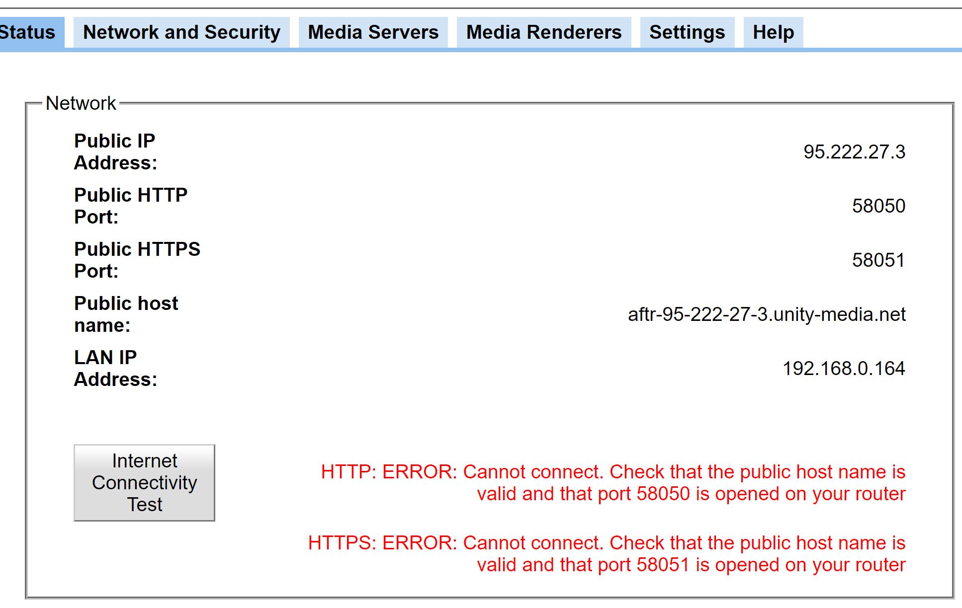

Hallo Basler,
ich versuche eine dlna verbindung mit dem upnp server von bubble auf den pc einzurichten leider funktioniert das nicht richtig und ich bekomme im Internet conectivity test immer die selbe blöde Meldung : HTTP: ERROR: Cannot connect. Check that the public host name is valid and that port 58050 is opened on your router
HTTPS: ERROR: Cannot connect. Check that the public host name is valid and that port 58051 is opened on your router
habe die Ports freigeschaltet aber es funktioniert immer noch nicht.

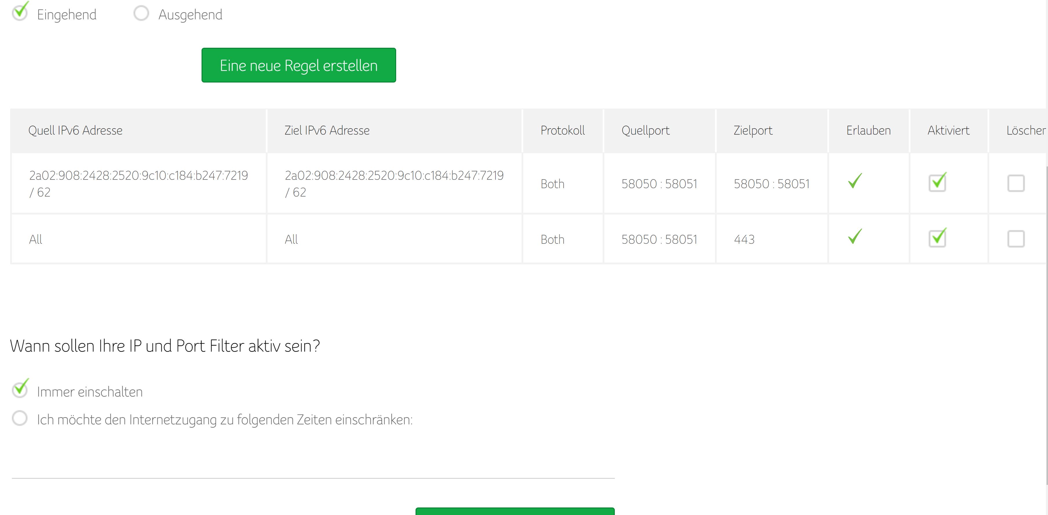

Im Anhang ist ein Bild von der Port Freigabe in den Router Einstellungen.

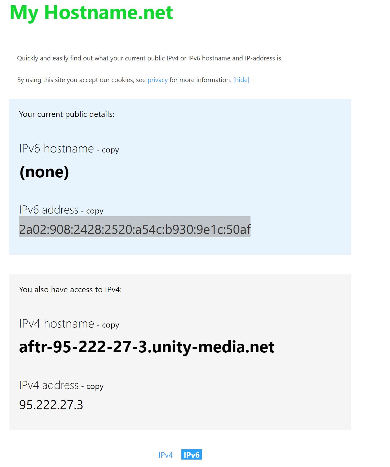

hast du eine eigene IPv4 Adresse oder stellt dir dein Provider nur einen DS-Lite Zugang bereit?

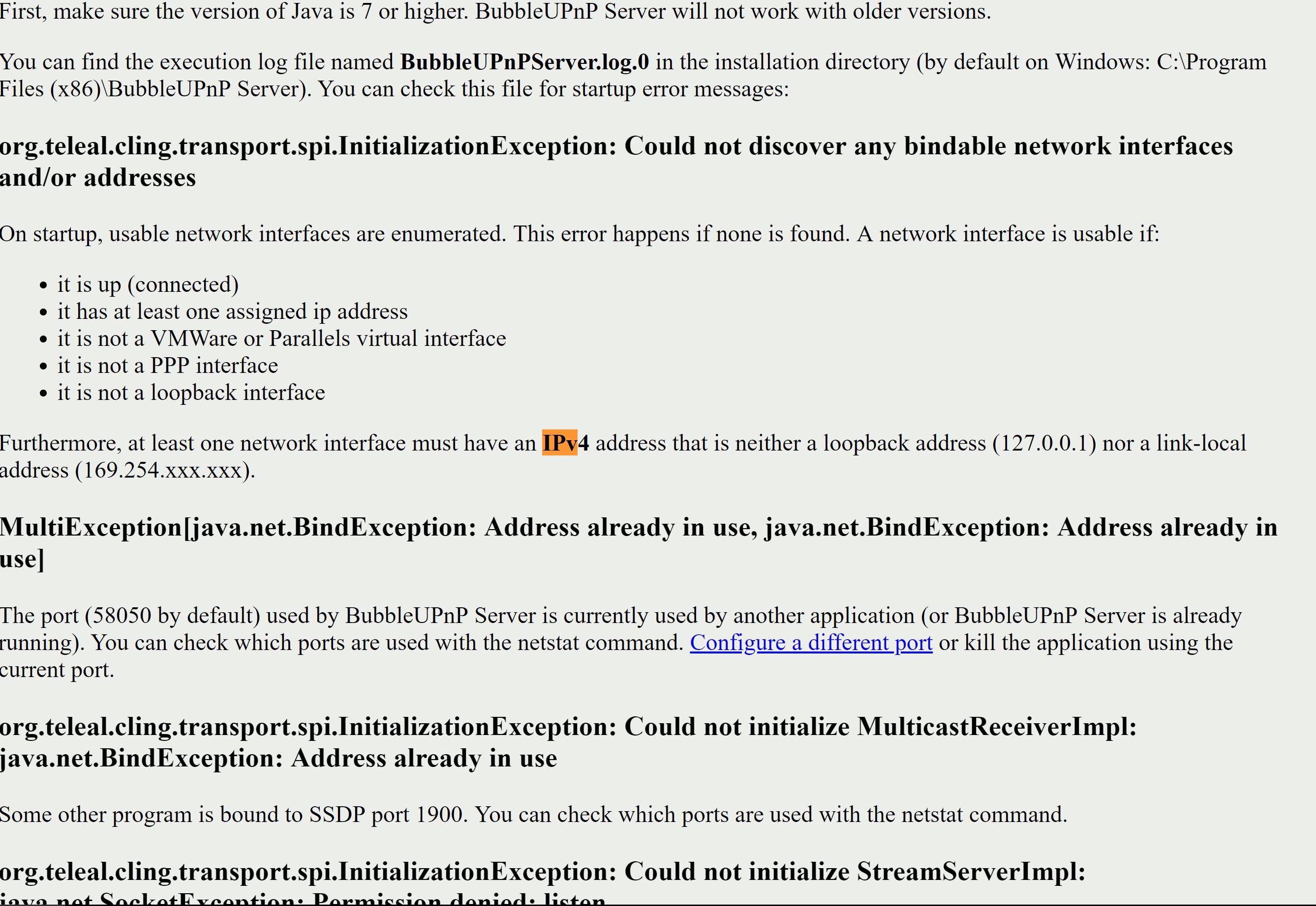

wie dort beschrieben ist muss es eine ipv4 Verbindung sein.

die Indizien deuten auf DS-Lite hin
-> Ping an deine IP4 nicht möglich
-> suche nach Unitymedia + DS Lite bringt viel zu tage
-> allgemein ist mir bei Internet über TV Leitung nur DS Lite bekannt, ist halt kein echtes DSL
dass es innerhalb deines Netzes geht ist soweit ja klar, da hast du echte ip4 welche von bubbleupnp wohl benötigt wird
schaut also schlecht aus
