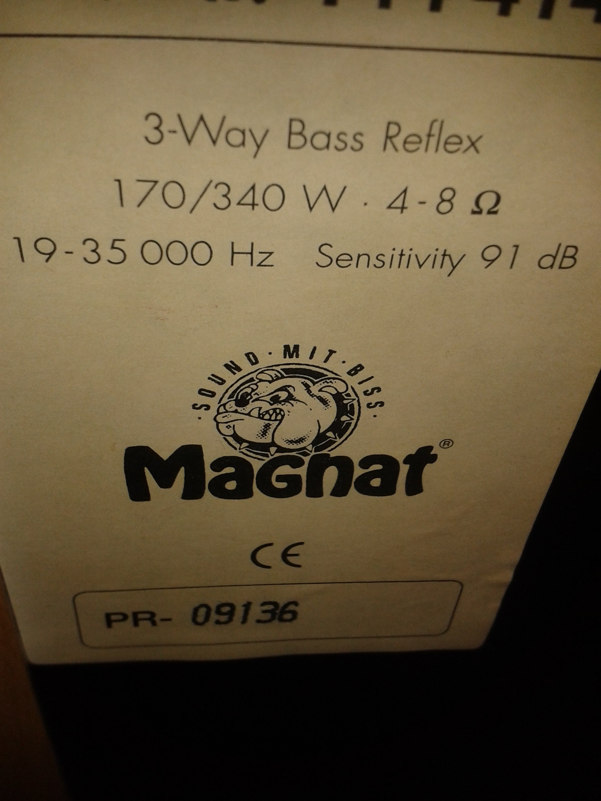

ich habe 2 Magnat Standboxen mit Daten siehe Bild. Früher habe ich diese zuletzt an Denon Recievern betrieben. Seit mein letzter Denon 2012 verreckt ist, stehen sie nur rum und ich habe mich auch nicht mehr mit dem Markt beschäftigt.
Kann man diese an solchen günstigen Digital-Verstärkern sinnvoll betreiben?
Hat dort jemand Erfahrung? Mit einem bestimmten Model?
Die Auswahl ist erschlagend und ich weiß aus Erfahrung dass die beschriebene Wattzahl / Qualität oft nicht der Realität entspricht.
