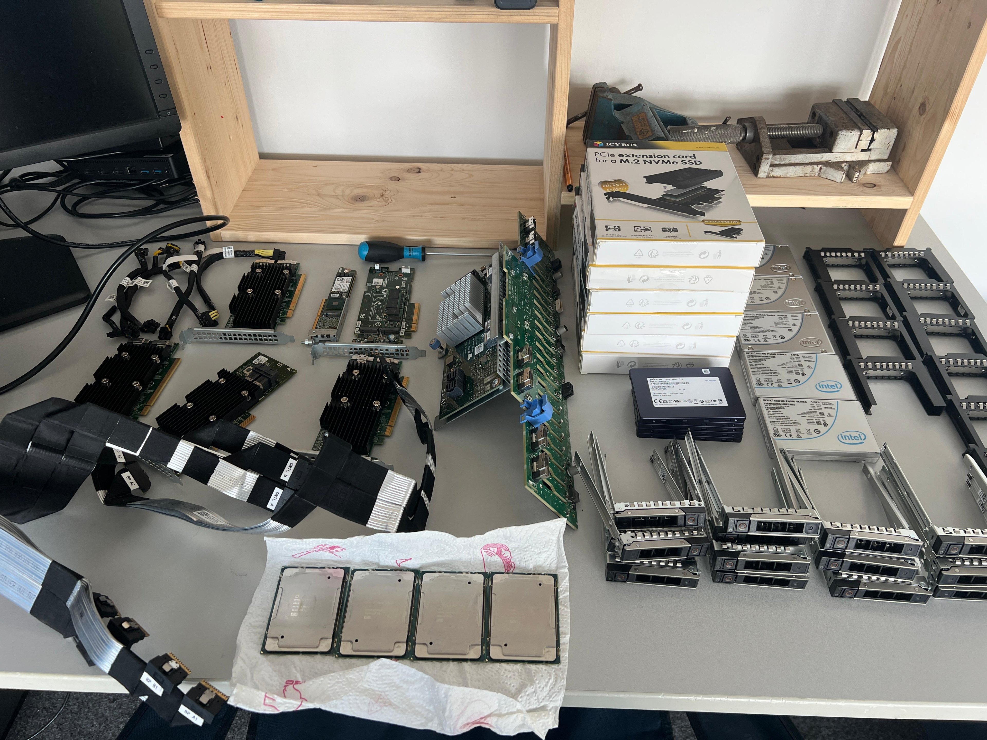

Also mit Freude auf den ersten eigenen Firmenserver, direkt mal im Lager geschaut was alles noch da ist.
2x Xeon 6244 8/16, 96 GB RAM, und diverse SSDs, inkl. 2 Optanes, HBA330 mit leider zu kurzer Slotblende. Caddys für 2,5 Zoll, waren noch da.
Nun gilt es noch diverse Teile bei Kleinanzeigen und co zu beschaffen:
24er Mixed NVMe/SAS/SATA Backplane mit den passenden Kabeln.
2 CPUs
Mehr RAM
1 x PCIe Extender
Diverse Slotblenden um die leeren Einschübe zu schließen.
Mal sehen was noch dazu kommt.

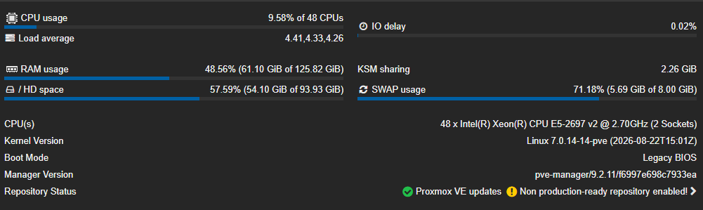

Aber wie sagt man so schön: Spaß kostet. Ich selber betreibe mein eigenes Homelab mit einer ehemaligen Workstation
2x E5 2697v2 24/48 Kerne/Threads
128GB DDR3 ECC Ram
Quadro P2000
Intel X710 DA2
Als Hypervisor läuft Proxmox und alle VM´s Ubuntu. Spaß macht mir das Basteln und Verbessern bis heute!
LLM´s werden aber noch nicht gehostet, da mir aktuell die Leistung der Modelle noch nicht ausreicht.

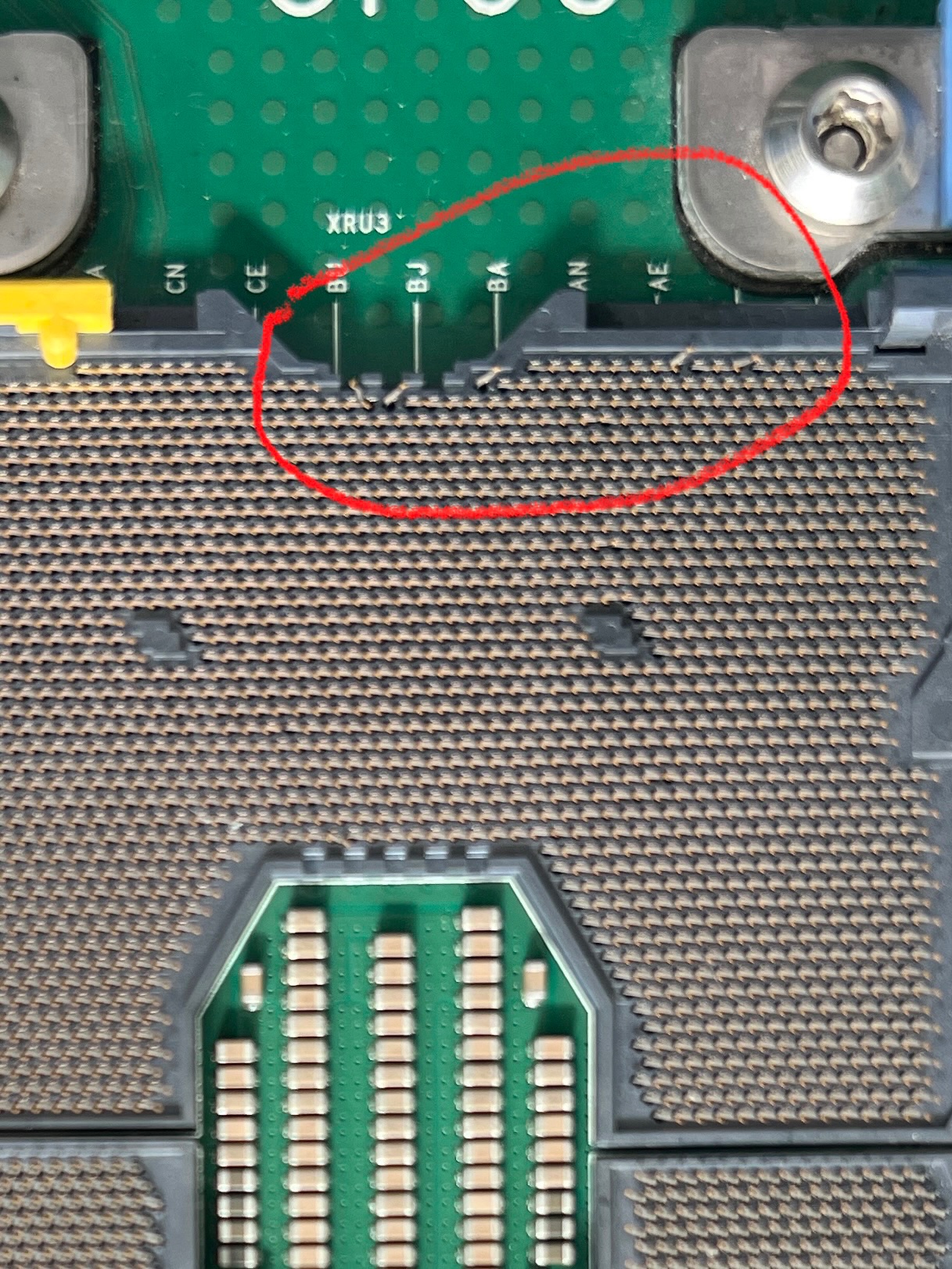

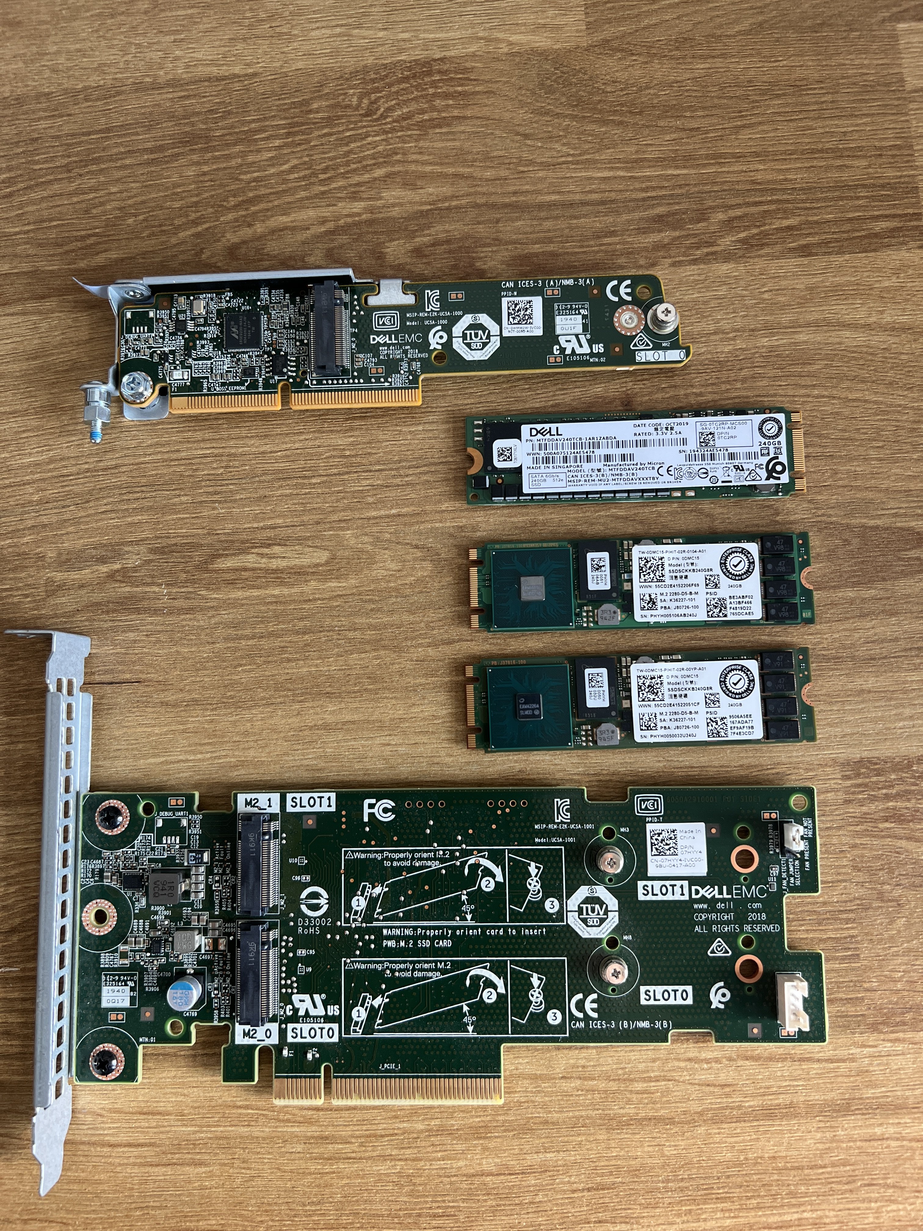

Wollte schon immer mal diese Adapter testen — damit lässt sich PCIe ohne nennenswerte Signalverluste nach außen führen. Zum Beispiel in ein gedrucktes Gehäuse, das oben auf dem Rack sitzt. Dazu ein externes Netzteil, sauber mit den beiden verbauten Netzteilen auf gemeinsames Massepotential gelegt — und schon lässt sich eine 3090 anflanschen.
Ja, mir ist bewusst, dass das vorerst ein Luftschloss ist :D

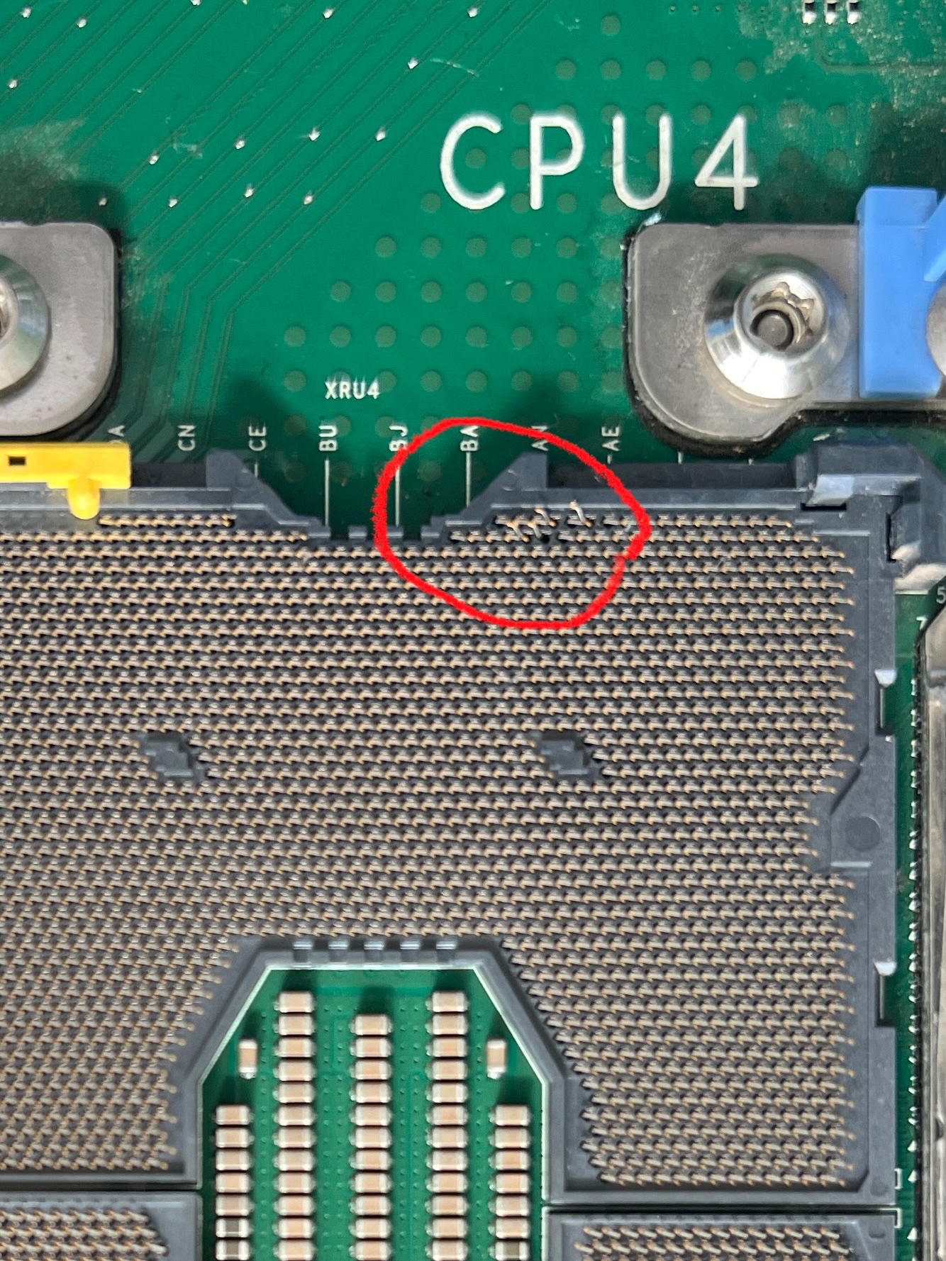

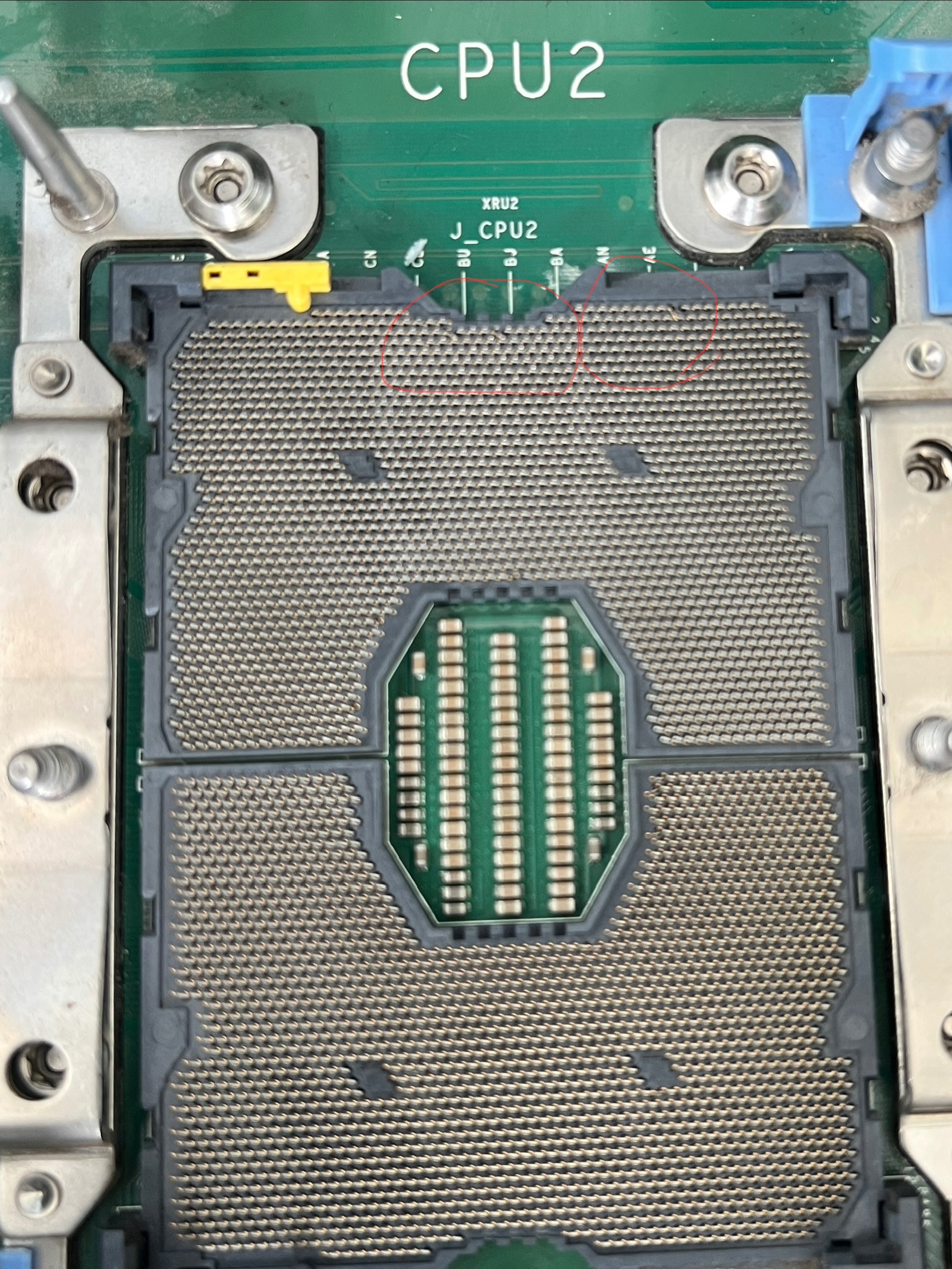

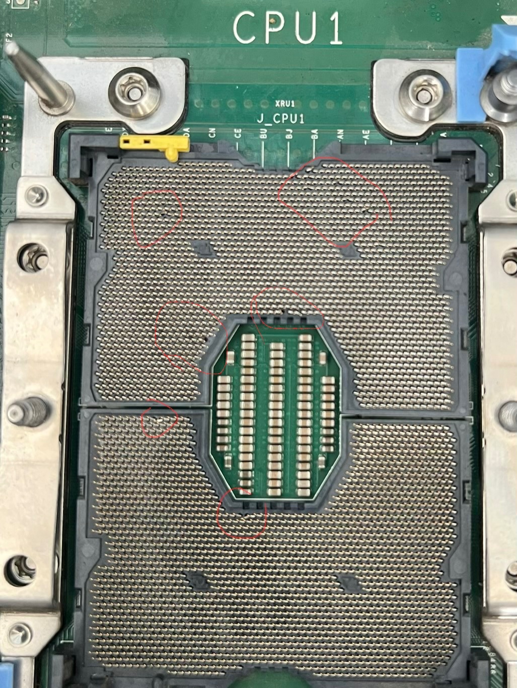

Aktuell muss ich mich erstmal um die verbogenen Pins in den Sockeln kümmern. Zum Glück nichts Neues.
Ich frag mich nur immer wieder, wie das passieren kann.

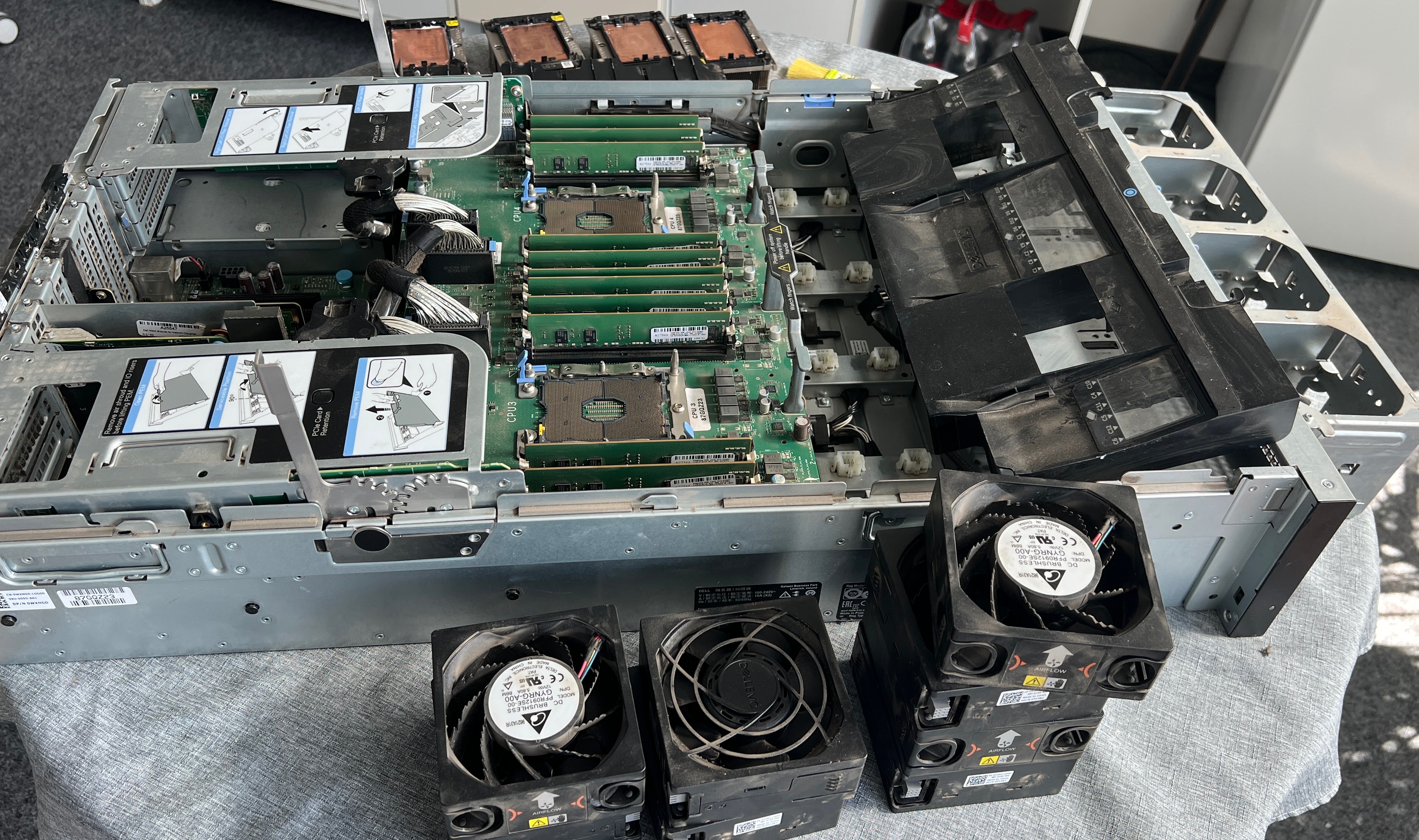

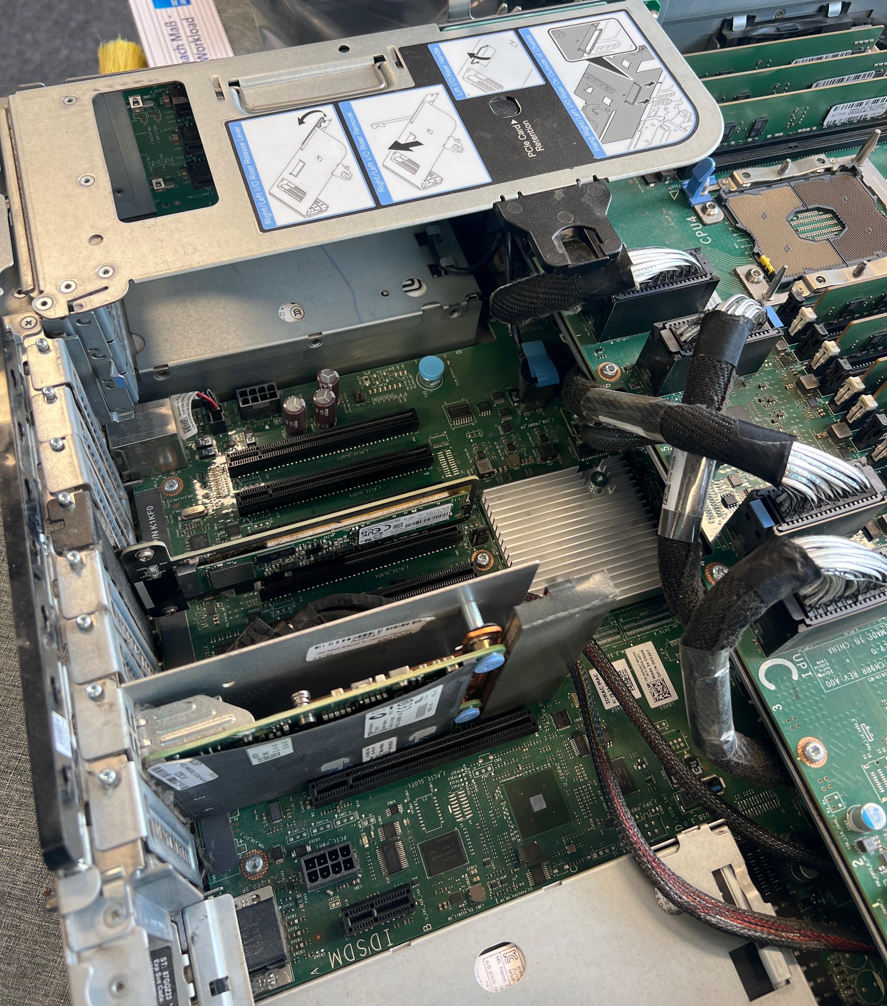

Die Postbotin war da :D
Mal sehen wann Zeit ist, alles einzubauen.
