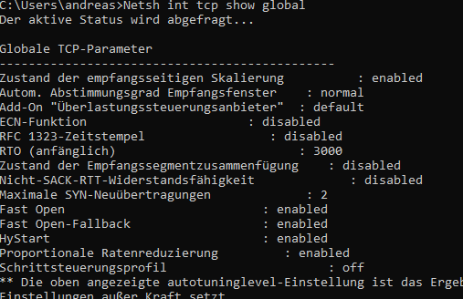

komisch.... meine ergebnisse sehen so aus:
nur segmentzusammenfügung(coalescing) habe ich ausgeschaltet und
Ratenreduzierung kommt mit neueste Win Version.

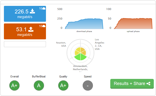

Ich habe einen 250 MBit/s Kabel Anschluss bei Magenta (Graz - Österreich).
Mein Speedtest bei http://www.dslreports.com/de/speedtest (Freundin schaut nebenbei Netflix)

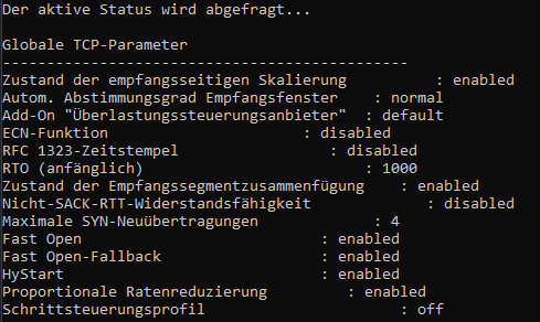

"netsh int tcp show global" - Windows 10 Pro 2004

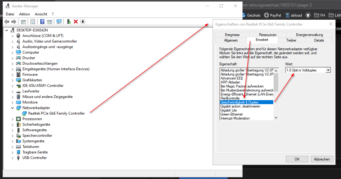

Versuche mal bitte folgendes - Wie in dem Bild, Geschwindigkeit & Duplex von "automatischer Aushandlung" auf "1.0 GBit/s Vollduplex" stellen (wie @Alexander2 schon geschrieben hat).
Hayda Ministral schrieb:
Wie kommst Du auf die Idee dass sein Router mehr als 1 Gbit beherscht?
Es geht nicht um den Router...sondern um den Ethernet Controller. Es ist ein Intel® Ethernet Controller I211-AT und unterstützt laut Datenlaut eine Geschwindigkeit bist bis zu 2.5GbE.
Googelt man zu diesem Netzwerkcontroller in Verbindung mit Problemen, taucht der Hinweis auf, das man im Gerätemanager die Geschwindigkeit auf 1.0Gbit/s setzen soll. Hier zB. - https://extreme.pcgameshardware.de/.../547273-intel-i211-ethernet-paketverlust.html
Ob es etwas hilft? Keine Ahnung...ein Versuch ist es wert. Das kann nur der TE probieren und beantworten.
Die ausgehandelte Geschwindigkeit wäre in diesem Fall aber automagisch die 1 Gbit, da wäre kein Aufwand mehr notwendig um auf 1 Gbit zurück zu gehen weil die ohnehin anliegen.
Manuell eingreifen müsstest Du ggf. erst dann, wenn auch die Gegenseite 2,5 Gbit beherscht.
Lies Dir einfach mal den Artikel der ct unter diesem Gedanken durch. Ich bin mir aufgrund der Beschreibung dort sicher dass der Fehler in Verbindung mit einer Gegenstelle die maximal 1GbE kann nicht auftreten kann.

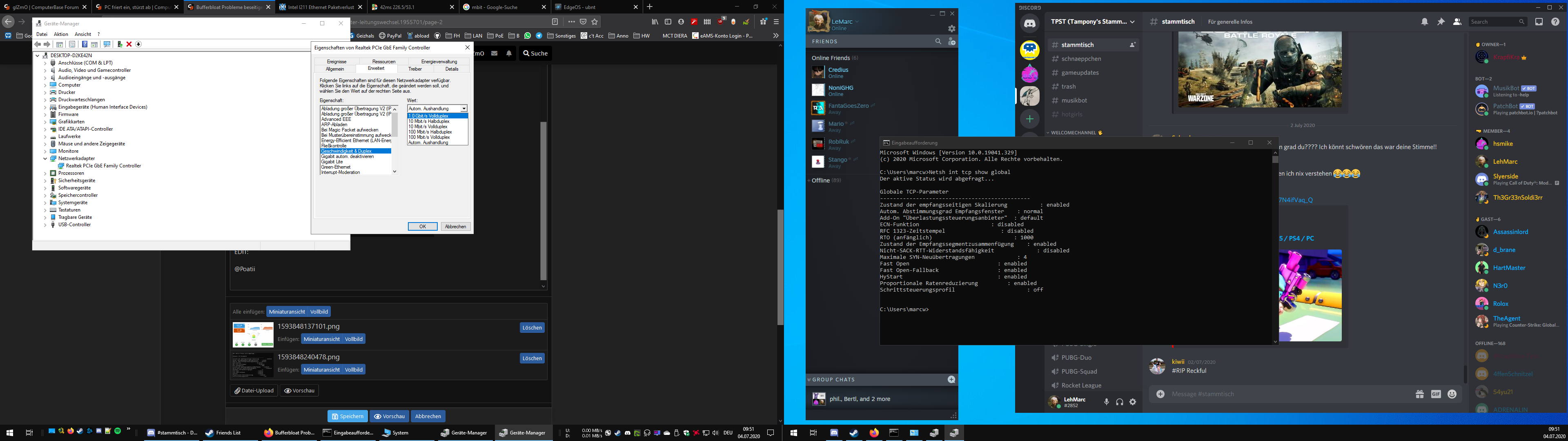

Sorry, dass ich mich erst so spät zurückmelden kann! Mein Mainboard hat 2 Lan chips einen Realtek und einen Intel. habe beide im gerätemanager auf 1.0 Gbit/s Vollduplex gestellt. Hab gerade auch herausgefunden, dass ich über den Realtek Chip verbunden bin, tut mir Leid für die Falschinformation zuvor!

@Ichtiander Power Mode ist aktiviert, nicht green mode, da passt also auch alles. Speedtest.net ist komplett bestens : https://www.speedtest.net/result/9706894672.png bei dslreports.com jedoch nicht mehr so toll, wobei die upload Spikes sogut wie verschwunden sind? http://www.dslreports.com/speedtest/64748603
